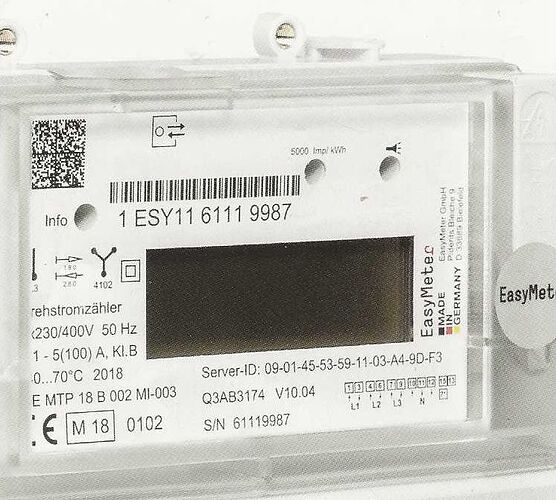

Das ist von den Stadtwerken verbaut
Ok. Ich dachte eigentlich an ein separates Smartmeter, das an einen deiner Wechselrichter verbaut ist und nicht an den Stromzähler.
Im Prinzip kann man aber auch den Zähler verwenden. Der Zähler verfügt über eine optische Schnittstelle. Dafür gibt es verschiedene Leseköpfe die dann mit Homeassistent verbunden werden können. Kann aber sein, dass du für den Zähler eine PIN brauchst.

ich kann auch ein separates Smartmeter einbauen lassen - da ich ja 2 Wechelrichter habe benötige ich auch dann auch 2 von den Shelly 3EM ? Oder kann ich einen Shelly beide Wechselrichter anschließen?
Die PIN Nr. vom Zähler habe ich schon eingegeben.
