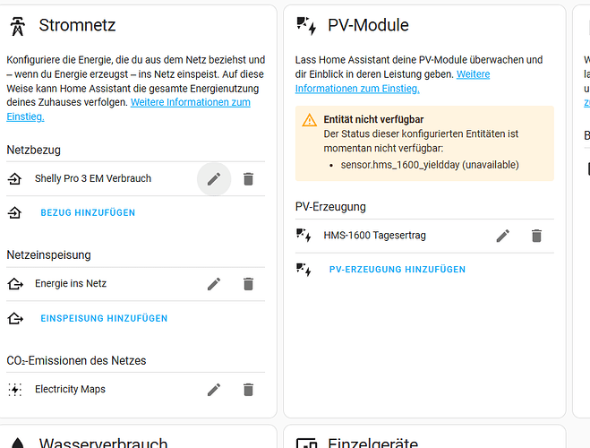

Irgendwie bin ich die ganze Zeit am Grübbeln, wie die Statistiken zu deuten sind.
Ich habe einen Hoymiles 1600 mit 4x 435 Wp und Shelly pro 3em.
Im HA zeigen mir im Energie Dashboard die Statistiken , Verbrauch und Erzeugung an.
Allerdings, komme ich nie im Leben auf Null, immer habe ich mehr Netztbezug, als Verbrauch aus PV Erzeugung.
Auf den Bildern mein Beispiel
PV Erzeugung in der Zeit von - bis, wird mir als 0,62 KWh angezeigt.
In der selben Zeit zeigt mir Shelly 0,27 KWh Stromverbrauch an,
Aus PV werden von den 0,62 KWh erzeugten, nur 0,08 KWh selbst verbraucht, 0,54 KWh werden ins Netz geschickt.
Ist das richtig?
Müssten da nicht Shelly 0,27 KWh, PV Eigenverbbrauch 0,27 KWh, ins Netzt geliefert 0,35 KWh stehen?
Auch bei der Gesamtübersicht komme ich mit den Zahlen nicht ganz klar.
Mir wird Tagesertrag PV 4,93 KWh angezeigt.
Shelly Tagesverbrauch 5,34 KWh
Ins Netzt werden davon 4,03 Kwh geschickt.
1,34 KWh ist die Energie die bei mir für den Eigenverbrauch im Haus genutzt wird.
Was mache ich falsch?
Habe ich irgendwo, irgendwelche Einstellungen falsch?
Müsste die am Tag erzeugte Energie nicht zuerst im Haus verbraucht werden, dann nur der kleine Rest ins Netz eingespeist werden?
