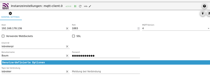

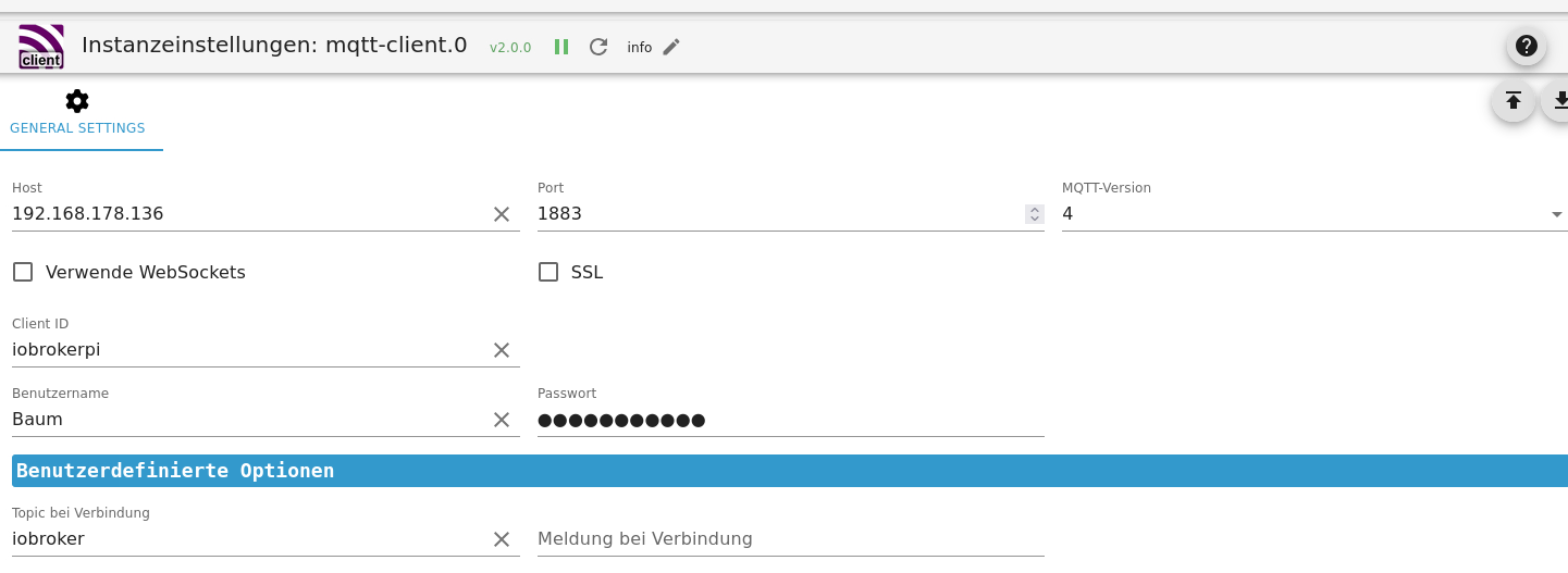

MQTT-Client Konfiguration: (IOB)
Hostname = IP Adresse von HA
Port = Port vom MQTT Broker in HA

Habe den IOBroker noch immer als RemoteIO im Schuppen für meine Ventile laufen. Weil es keine Probleme gibt, auch nicht groß angepackt. IP/Port/Adminuser von HA und Passwort. Viel mehr habe ich Client nicht stehen… sehe gerade, dass ich vielleicht mal updaten könnte… :wink:

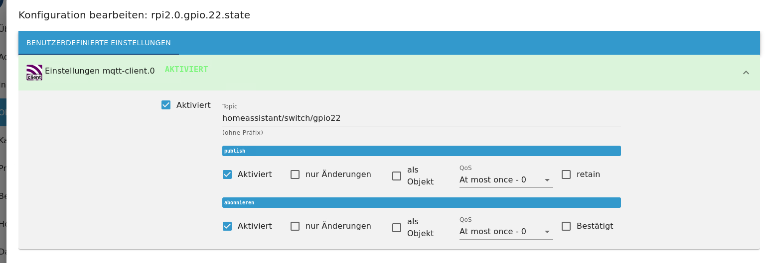

Habe ich ähnlich:
dazu dann in der configuration.yaml von ha:
mqtt:
  switch:
    - unique_id: GPIO22
      state_topic: "homeassistant/switch/gpio22"
      command_topic: "homeassistant/switch/gpio22"
      payload_on: "true"
      payload_off: "false"
      state_on: "true"
      state_off: "false"
      optimistic: false
      qos: 0
      retain: true
viel Erfolg

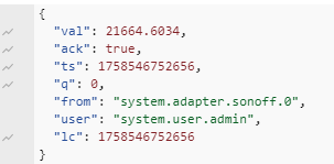

Hallo, mittlerweile habe ich den MQTT-Explorer auf meinem Rechner laufen und es werden auch Daten angezeigt. n meinem Fall möchte ich die Daten von einem Stromleser aus meinem IOB im HA anzeigen lassen. Hier was der MQTT-Explorer anzeigt:

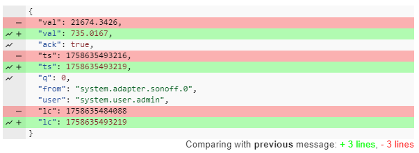

Es sind insgesamt 7 Positionen, die ich gerne im HA angezeigt bekommen möchte. Für Pos.0 hier mal die Anzeige aus dem MQTT-Explorer:
und hier noch für Pos.2:
Es geht im Moment nur um die Daten des Stromlesers, ein Hichi-Lesekopf (Tasmota ) der über MQTT mit dem IO-Broker verbunden ist. Die Daten tauchen im IO-Broker aber unter dem SONOFF-Adapter auf. Eventuell kann mir ja jemand helfen, daraus eine Entität zu erstellen.
