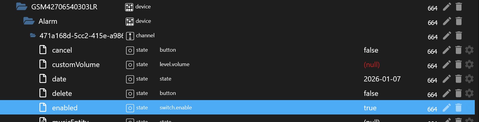

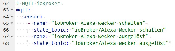

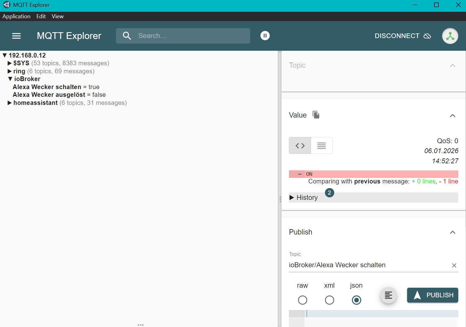

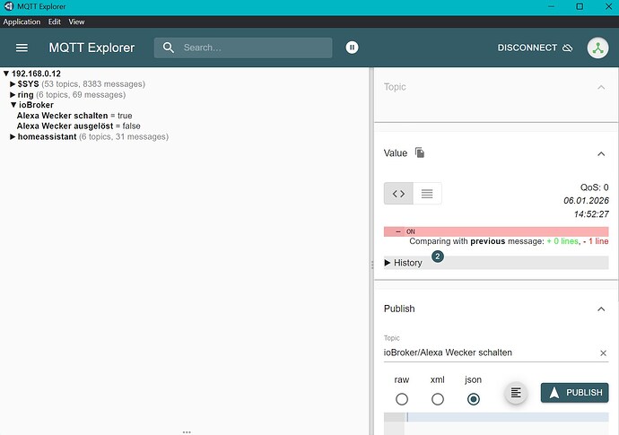

Ich stehe gerade vor derselben Herausforderung, denn ich habe keine Ahnung, wo und wie ich mqtt.publish nutzen soll, um meinen Sensorwert im HA zum ioBroker zu übertragen. In die andere Richtung vom ioBroker zum HA klappt es auf jeden Fall schon mal mit den entsprechenden Einträgen in der configurations.yaml.

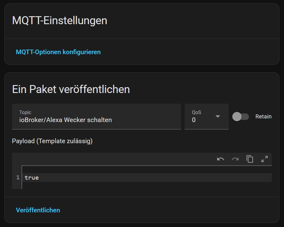

Was auch funktioniert, ist das allgemeine Senden eines Pakets vom MQTT Mosquitto broker an den ioBroker über das Zahnrad.
Aber wie muss ich dazu nun eine entsprechende Automation einrichten?

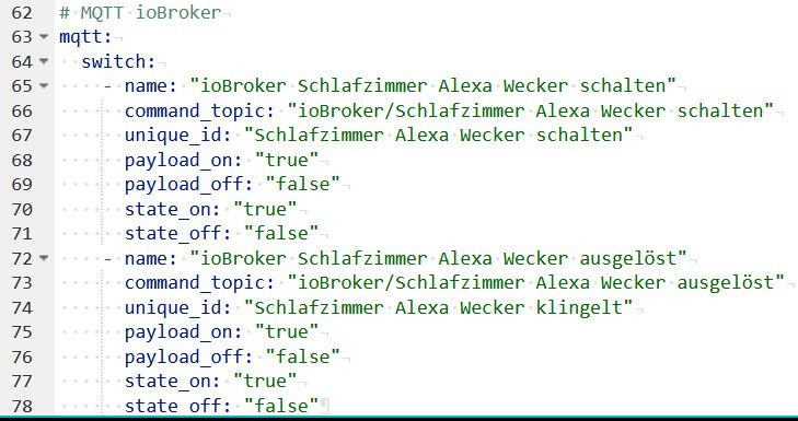

Ich hab’s mittlerweile hinbekommen. Der Schlüssel zum Erfolg war die Änderung von sensor auf switch mit den zugehörigen Variablen.
