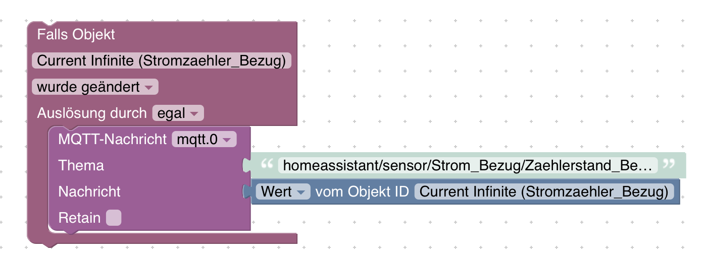

hatte genau das selbe Problem. Der Sonoff adapter aus IOBroker gibt leider keine Daten per MQTT weiter. Bin auch darüber verzweifelt.
Habe dann ein Userscript erstellt welches einfach bei einer Änderung des Zählerstands den Zählerstand nochmals an per MQTT versendet.
Dann hab ich das Topic von Hand im HASS als Sensor eingetragen. So funktioniert es bei mir.

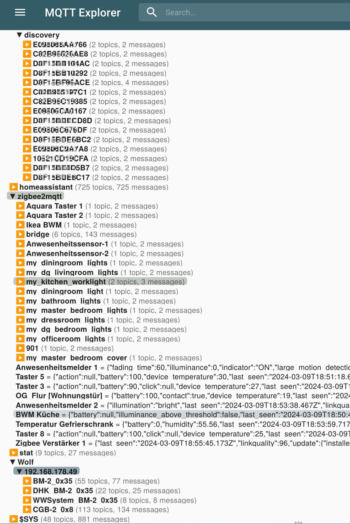

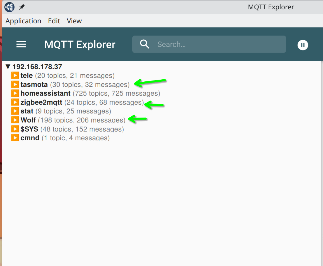

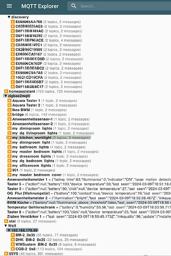

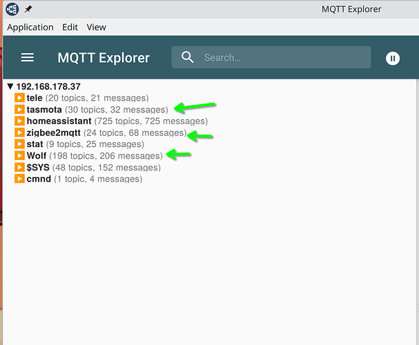

Hier mal eine Übersicht über einen Mosquitto in dem ich verschiedene Geräte schreibe.
Da laufen Daten von Tasmota Zwischenstecker, Stromlesekopf, Zigbee und meine Wolf Therme hinein,
