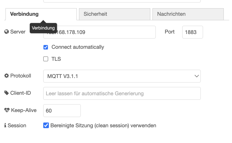

Ich habe in der MQTT-Out-Node bei den Eigenschaften unter
Server die IP-Adresse des HA-Servers eingetragen, bei Port 1883.
Bei Topic habe ich ahoy/“Seriennummer”/cmd/limit_nonpersistent_absolute eingetragen.
Bei QoS und Retain ist nichts eingetragen.
Der Name ist ja egal, das ist ja nur die Bezeichnung des Nodes, oder?
Wenn ich bei Server auf das Stift-Symbol klicke, steht bei Verbindung unter Server wieder die HA-IP-Adresse und dann
grafik
Bei Sicherheit stehen Name und Paßwort aus Mosquitto.

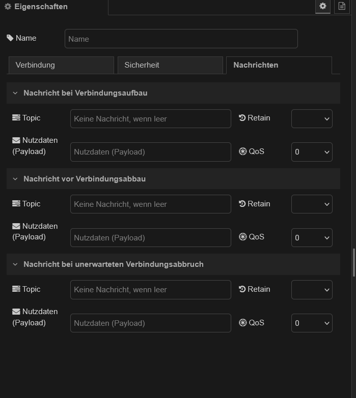

Unter dem Reiter Nachrichten ist nichts eingetragen.
Wo kann denn hier der Fehler liegen? Die Werte sind im MQTT-Broker zu sehen und die Verbindung zur DTU ist auch vorhanden, aber es funktioniert anscheinend nur die Empfangsrichtung.

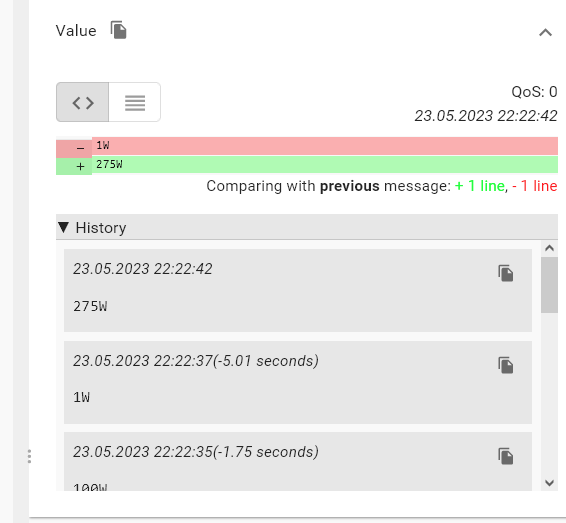

Ich glaube aber nicht, daß der Flow das Problem ist, die Werte aus dem Flow kommen ja im MQTT-Explorer an (ich habe über Inject-Nodes im Flow einfach ein paar Werte eingegeben).:
Und im MQTT-Explorer sehe ich auch die ganzen Daten, die über die DTU vom Wechselrichter kommen
Irgendwas stimmt aber aus meiner Sicht mit dem Senden der Daten von HA an die DTU nicht. Ich kenne mich damit aber nicht aus, ich komme nicht dahinter, wo der Fehler liegen könnte.

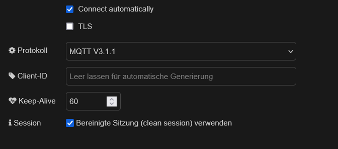

  3. Node Red mit folgenden MQTT Einstellungen zu Mosquitto:
    Hier ist alles verbunden und funktioniert in anderen Flows für andere Anwendungen auch alles reibungslos.

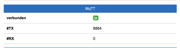

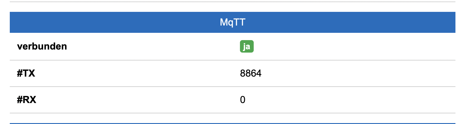

Leider scheinen die Werte in der DTU selber nicht anzukommen, der Wert für RX unter System = 0
