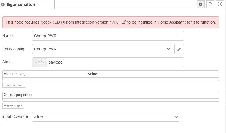

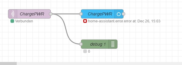

Seit einiger Zeit experimentieren ich mit Node Red als Add on zu HA. Aktuell möchte ich die MQTT-Broker vorliegende aktuelle Ladeleistung meiner Wallbox über Node Red an HA weitergeben um sie danach in Grafana darstellen zu können. Den MQTT-Wert in Node Red einzulesen klappt. Aber dann komme ich nicht weiter. Ich habe mir den Sensor-Node ausgeguckt, weil ich den Eindruck habe, dass es damit gehen müsste. Allerdings komme ich mit den Einstellungen nicht klar. Von HA gibt es immer eine Fehlermeldung. Kann mir bitte jemand auf die Sprünge helfen und eine Anleitung verlinken.

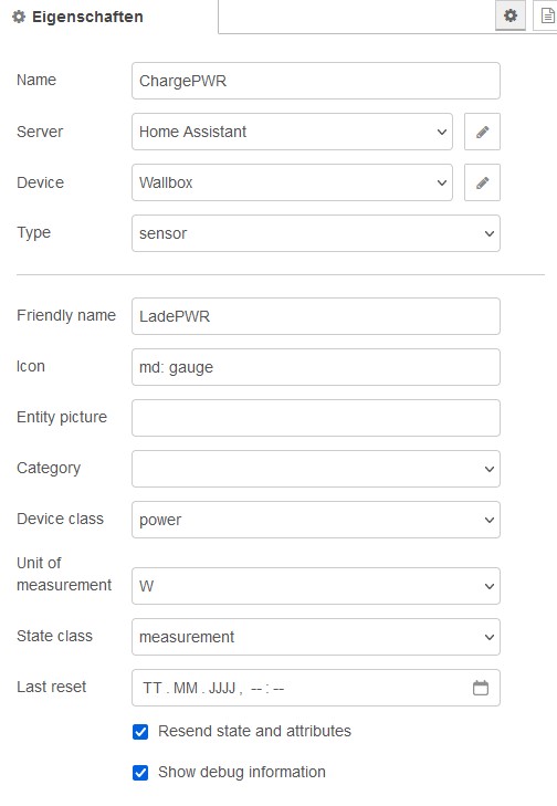

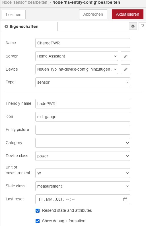

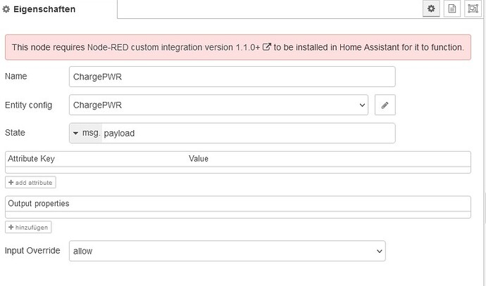

Kannst du mal den Konfigurationsdialog vom Sensor-Node zeigen?
ja klar

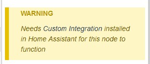

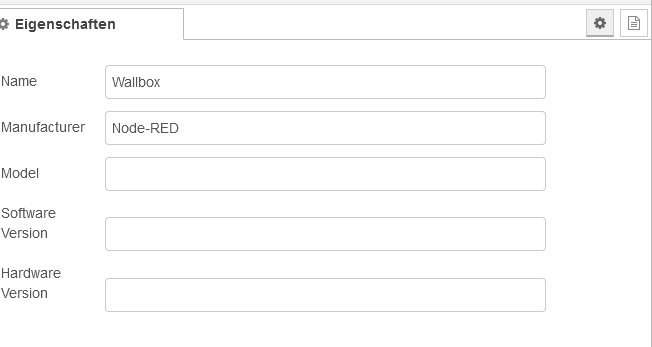

Klick mal im ersten geposteten Menu bei “Device” auf den Stift und erstelle ein neues Gerät. Beachte auch den Hinweis im gelben Kasten, wenn du die Hilfe (Buch) ausgewählt hast.
Das habe ich gemacht und ein neues Gerät namens Wallbox erstellt. Wie die anderen Einträge sein müssen, weiß ich leider nicht auch mit dem Hinweis im gelben Kasten kann ich nichts anfangen. Sorry, bei Node Red bin ich noch absoluter Anfänger.

Ok, hatte deinem Screenshot nicht entnehmen können, dass du das Gerät schon angelegt hattest. Ist es denn dort jetzt ausgewählt?
Erstelle doch einen Input Text oder Zahl als Helfer in HA. Diesen kannst du dann mit Node Red beschreiben
Ja, aber eine reine Namensvergabe scheint nicht zu reichen. Was ich in die anderen Zeilen eintragen muss, weiß ich leider nicht.

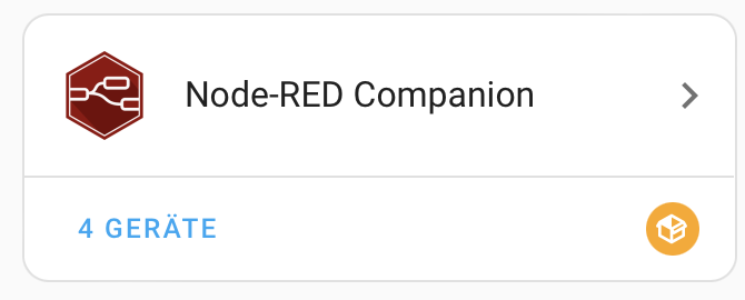

Nachtrag: Ich glaube ich bin einen wichtigen Schritt weiter. Node-Red Companion war nicht korrekt erstellt. Jetzt wird zumindest kein Fehler mehr angezeigt und es gibt ein neues Gerät mit der Entität LadePWR. Es ist 1.40 Uhr, jetzt gehe ich erst mal schlafen und mache morgen weiter.

Wenn die Node-Red Companion läuft, dann sollten unter Einstellungen → Geräte & Dienste ein Gerät finden mit dem Namen “Node-Red Companion”

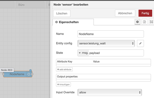

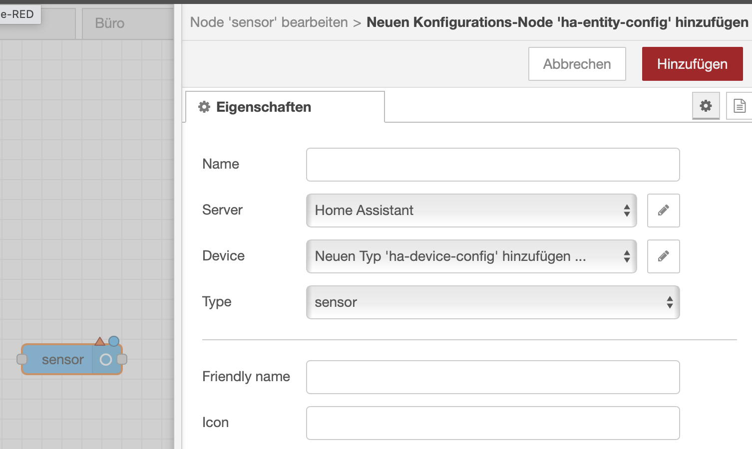

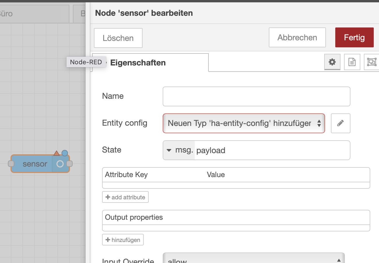

Um eine entity in NodeRed zu erstellen ziehen wir uns eine Node rein, in deinem Fall einen “sensor”. Dann die Node öffnen und…

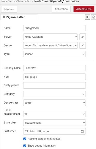

Dann bearbeiten von “Entity config” (Stift rechts)

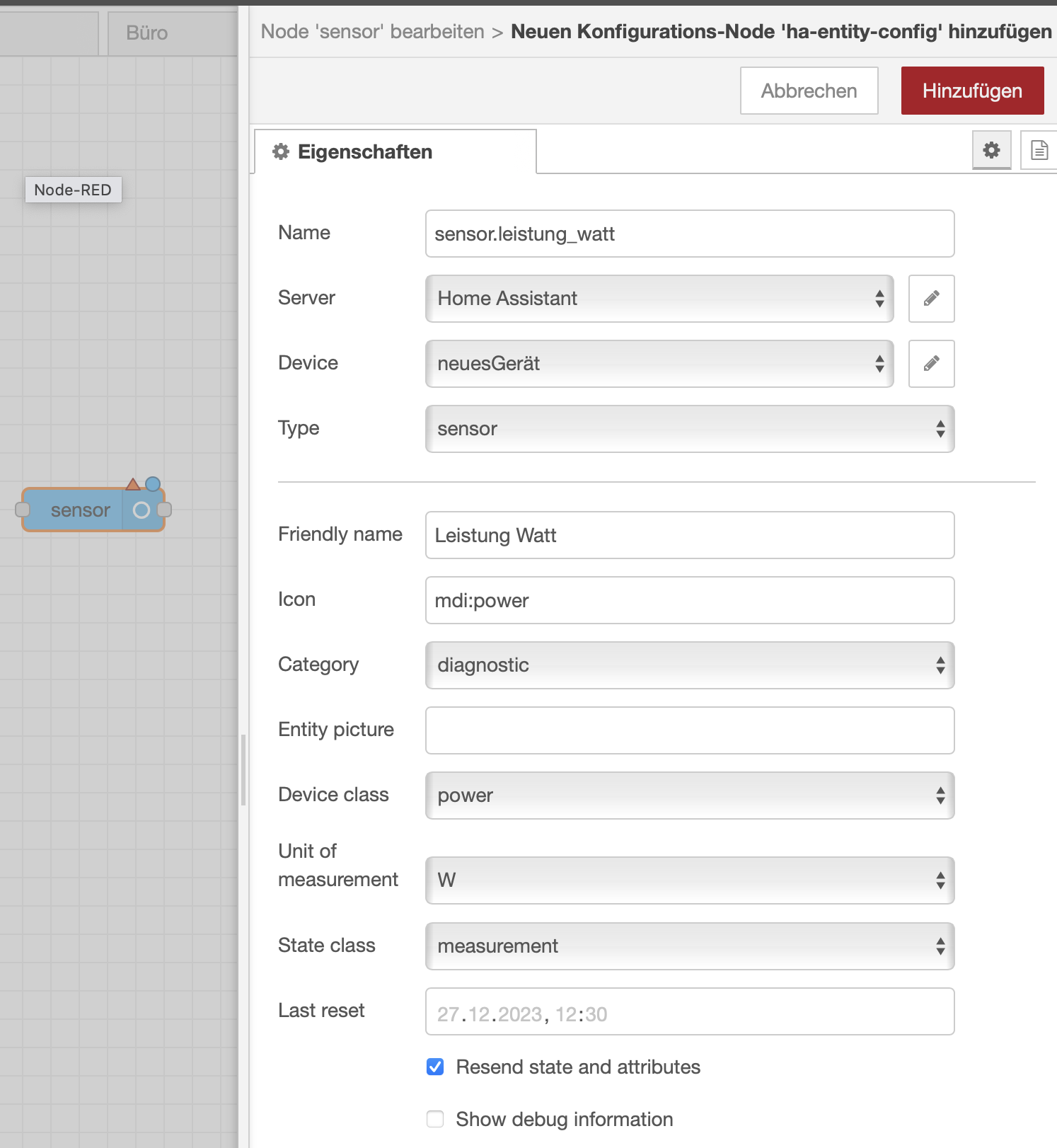

Dann bearbeiten von “Device” (Stift rechts)

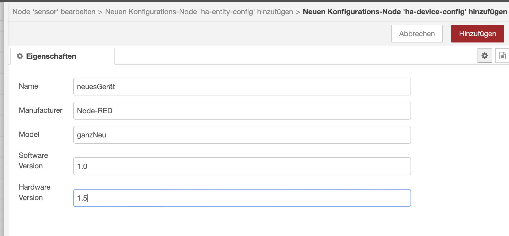

“Device” bearbeiten → mindestens einen Namen für das neue Gerät vergeben und “Hinzufügen”.
→ Folgendes muss…
-Name: Schreibweise wie gültige entity-id (sonst gibt es nur eine SNr)
Wenn du zB mal einen Schalter erstellen möchtest, dann natürlich mit “switch.” beginnen
-Device: Auswahl treffen (wurde davor angelegt)
-Friendly name: kann in Klartext
-CheckBox: blaues Häkchen (für Neustart, dass der Wert/Status gespeichert wird)
→ Rest kann…
-Empfehlenswert wegen Einheit u. Verlauf usw

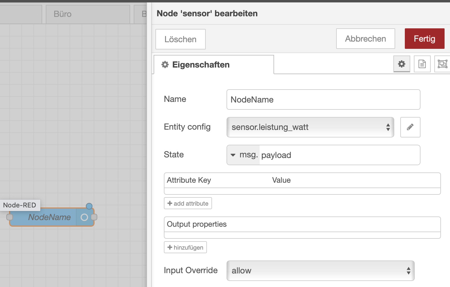

Dann noch den Namen uns State der Node “sensor” bearbeiten.
In dem Beispiel schreibt er ein ankommendes mag.payload als Wert in deinen neuen Sensor
Nach dem deploy sollte der neues Sensor unter Einstellungen → Geräte & Dienste in dem neuen Gerät zu finden sein.

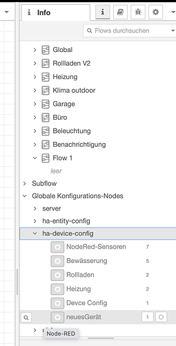

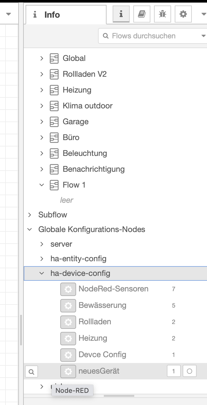

Wenn mal etwas schief gelaufen ist kannst du das Gerät oder die Entity wie folgend finden, öffnen und bearbeiten/löschen
Reiter “Info” → “ha-device-config” oder “ha-entity-config”
