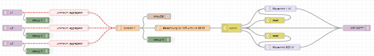

110-grafik
so sieht der Flow bei mir aus. Alle 10 Sekunden lÀuft die Funktion, und Schaut, ob "Leistung alle Phasen" Positiv oder Negativ ist. (Mein StromzÀhler gibt diese Werte so aus, Kein EinspeisezÀhler!)
Wenn Positiv, dann lÀuft der Wechselrichter mit voller Power (in meinem Fall 600W).
Wenn die Leistung Negativ ist, wird mittels der Funktion so lange heruntergeregelt, bis Quasi "Leistung alle Phasen" auf 0 ist.
NatĂŒrlich funktioniert dies nur in der Theorie, da der normale Stromverbrauch, genauso wie die Erzeugte Energie Schwankt. Somit ist immer ein Minimaler bezug, bzw eine Minimale Einspeisung vorhanden.
Beim Testen vorhin (es gab endlich mal etwas Sonne...) Schwankten die Werte bei mir zwischen +10 Watt und -10 Watt Verbrauch. FĂŒr mich Absolut ausreichend.

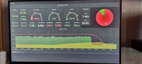

So sah das ganze vorhin Live aus. In GrĂŒn dargestellt mein Verbrauch, in Gelb meine Erzeugung und die Rote Linie ist das Limit des Wechselrichters.

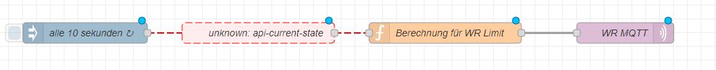

irgendwie brÀuchte ich hier eine kleine Hilfe.
Ich habe mir den Flow zur Nulleinspeisung "geklaut" und auf meine Anlage angepasst.
Hab den ShellyEM3 eingefĂŒgt und die Leistung wird mir am Node "Leistung alle Phasen" angezeigt. Das klappt.
Hab die Leistung des WR (Hoymiles 800) in der Funktion geĂ€ndert und die Einstellungen im Bereich MQTT geĂ€ndert. Der Wechselrichter ist ĂŒber OpenDTU mit Home Assistant verbunden.
Leider wird aber die Leistung am WR nicht angepasst. Vielleicht liegts am Topic. Werde ich am Wochenende auch nochmal prĂŒfen.
Wenn ich den Code vergleiche dann ist bis auf die Werte die ich angepasst habe alles gleich mit dem der hier zur VerfĂŒgung gestellt wird. Sollte doch auch so sein?
Kann ich den Wechselrichter nicht anders ansprechen als ĂŒber das Node MQTT?
Bin leider erst am Anfang und muss noch viele Stunden investieren aber in Homes Assistant gibt es die EntitÀt "number.wr1_limit_nonpersistent_absolute" und wenn ich Werte vorgebe dann werden die auch an den WR gesendet und die Leistung begrenzt. Solange bis ich den Wert wieder Àndere.
Nur welche Node verwende ich da und was muss ich noch beachten.
Bin um jeden Tipp dankbar.
Gruß und Danke
Niederbayer

jetzt lÀufts. Konnte leider Eintrag davor nicht mehr löschen.
Der Fehler lag im Topic:
Falsch: solar/cmd/114181815123/limit_nonpersistent_absolute
Richtig: solar/114181815123/cmd/limit_nonpersistent_absolute
Das cmd war an der falschen Position.

Nun wollte ich den Flow hier ausprobieren, aber mein Node Red sagt beim Import “api current state” unbekannt. Was muss ich denn importieren damit der Flow klappt?
Hmm es sind eigentlich Standard Nodes, die hier verwendet werden.
1x ein events state Node
1x eine funktion Node
1x eine MQTT Out Node
Versuch den Flow sonst selber bei dir zu erstellen.
Die MQTT Node muss du dann im
  1. Reiter Eigenschaften bei Server die IP adresse deines MQTT Brokers angeben dazu
  2. Über den Stift am Ende der Zeile die Node bearbeiten dafĂŒr
  3. Die IP Adresse bei Server eingeben
  4. Den Port
  5. Dann unter dem NĂ€chstem Reiter Sicherheit dein
  6. Dein Benutzer und Passwort fĂŒr MQTT eingeben
Dann mĂŒsstest du nur noch den Text fĂŒr die Funktion Node mit rein kopieren und schon mĂŒsste das alles auch bei dir klappen.

Hallo Sebastian,
vielen Dank fĂŒr Deine Antwort. Offensichtlich kennt mein Node Red die “events state node” nicht. Nach dem Import sieht das so aus:
Daher ist mir Deine Beschreibung nicht ganz klar. Es reicht doch nicht die Punkte 1. - 5. nur in der “mqtt out” einzupflegen, oder?
1.Nachtrag:
Die gebaute Funktion habe ich mir zusammen gesammelt, da ich eigentlich nicht programmieren kann. Es werden die 3 Phasen der Shelly 3EM addiert. Da die Daten sehr hĂ€ufig gesendet werden habe ich eine Mittelwertbildung ĂŒber 10 sec gemacht. Es funktioniert grundsĂ€tzlich gut, allerdings werden alle 10 sec drei Werte ausgegeben. Ich weiß noch nicht woran das liegt:
        "id": "67ca179e71ce76ce",
        "type": "mqtt in",
        "z": "f6f2187d.f17ca8",

2.Nachtrag:

Das glaube ich nicht, denn die „Event-State-Node“ ist Standard.
Weil die Function Node dreimal von den jeweiligen Mittelwertbildungen angesprochen wird. Wenn du testweise mal L2 und L3 von der Function Node löst, wirst du nur einmal ein Ergebnis bekommen.
Mega :handshake:. Genau so sieht das bei mir auch aus. Habe bei mir alles irgendiwe zusammengeschustert bis es lÀuft :grinning:, aber nicht wirklich Ahnung davon.
Das stimmt, war bei mir in Gedanken, das der Fehler von dem MQTT Node kommt und nicht vom current-state. Irgendwie meckert er bei dir deswegen rum. Weis aber nicht so genau warum, da ich der selben Meinung wie @harryp bin, das ist ein Standard Node und mĂŒsste demnach funktionieren.
Hast du die mal bei dir aus deinen Bordmitteln selber in den Flow erstellt?
Ahhh grad gelesen, dein System lÀuft nicht auf HA, das wird wohl der Grunde sein, ist einen Standard Node von HA. dann klappt das bei dir so wohl nicht.
Allerdings kannst du dann ja den Anfang mit dem Injekt Node und dem current-state weglassen und dafĂŒr den Anfang deines Flows bis zu deiner Funktion hĂ€ngen. Mit dem Korrekturvorschlag von @AndyWo, sollte nur einmal der Wert kommen gleich in die NĂ€chste Funktion und von dort zum Ahoy DTU.
Ich teste und tĂŒftle bei mir immer noch stĂ€ndig herum. Dabei ist mir aufgefallen, dass ich es irgendwie nicht hinbekomme, in der Funktion, die Werte 1 und 600, in der jeweiligen Situation, nur einmal ausgeben zu lassen, und erst, wenn der Wert sich wieder soweit geĂ€ndert hat, das er Drosseln bzw. Einspeisen soll, einen neuen Wert sendet. Momentan ist es so, dass diese Endwerte stĂ€ndig und immer neu gesendet werden. Trotz Kondensator, kommt es dann relativ hĂ€ufig und schnell zu Verbindungsproblemen. Bei mir konnte ich das mit einer Switch und 2 zusĂ€tzlichen current-state Nodes beheben.
Bei deinem Weg ohne HA muss das geÀndert werden.
Kannst du den mal bei dir Testen ob das so funktionieren wĂŒrde?
