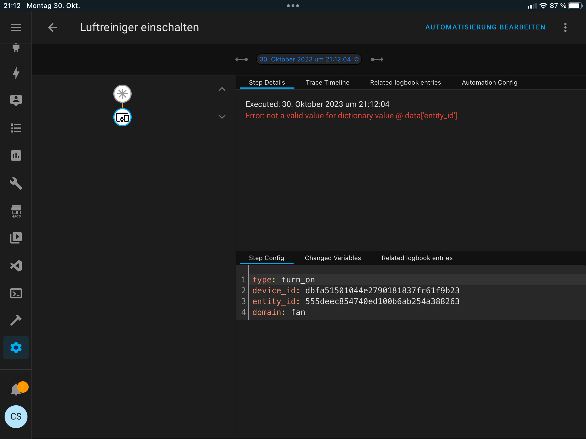

Ich habe mir heute den Philips 2000i gekauft und auch in HA eingebunden bekommen. Eine Automation soll ihn um 6Uhr anstellen und eine weitere um 21Uhr aus machen. Leider bekomme ich folgende Fehlermeldung. Irgendeine andere woher das kommen könnte?
Versuch als Aktion mal
Dienst ausführen: fan.turn_on
Und als Entität dann den Lüfter.
Danke das hat geholfen.

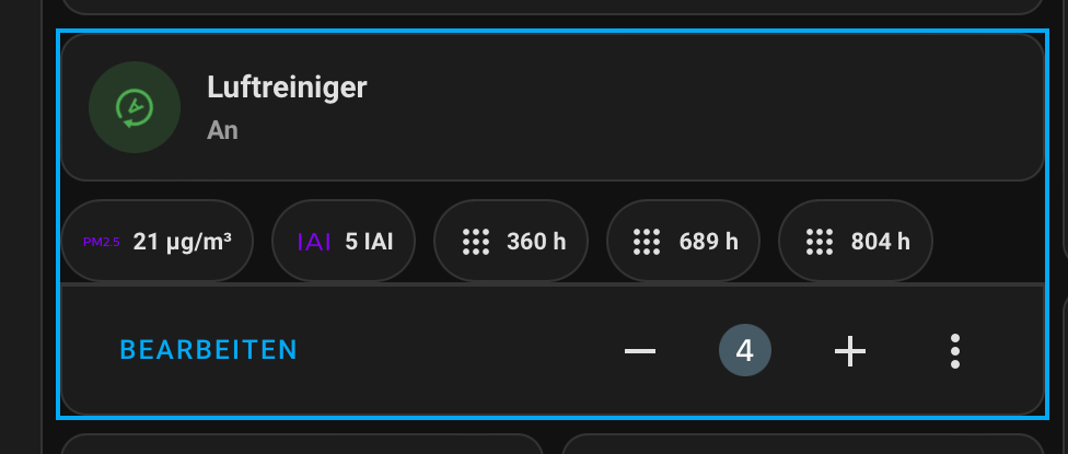

Hier habe ich mir eine karte gemacht die alle relevante Informationen anzeigt (mit Farben für filtert wechseln bin ich noch nicht fertig) vielleicht kannst du es gebrauchen. Gruß
type: vertical-stack
cards:
  - type: custom:mushroom-fan-card
    entity: fan.luftreiniger
    icon_animation: true
    fill_container: true
    show_percentage_control: false
    collapsible_controls: false
    tap_action:
      action: more-info
    hold_action:
      action: more-info
    double_tap_action:
      action: more-info
    show_oscillate_control: false
    layout: horizontal
    secondary_info: state
  - type: horizontal-stack
    cards:
      - type: custom:mushroom-chips-card
        chips:
          - type: template
            content: '{{ states(''sensor.luftreiniger_pm2_5'') }} µg/m³'
            icon_color: |-
              {% if states('sensor.luftreiniger_pm2_5') | float <= 12 %}
                #0900ff
              {% elif states('sensor.luftreiniger_pm2_5') | float <= 30 %}
                #8800ff
              {% else %}
                #ff0000
              {% endif %}
            entity: sensor.luftreiniger_pm2_5
            icon: pap:pm25
            picture: ''
            tap_action:
              action: more-info
          - type: template
            content: '{{ states(''sensor.luftreiniger_indoor_allergen_index'') }} IAI'
            icon_color: >-
              {% if states('sensor.luftreiniger_indoor_allergen_index') | float
              <= 3 %}
                #0900ff
              {% elif states('sensor.luftreiniger_indoor_allergen_index') |
              float <= 6 %}
                #8800ff
              {% else %}
                #ff0000
              {% endif %}
            entity: sensor.luftreiniger_indoor_allergen_index
            icon: pap:iai
            picture: ''
            tap_action:
              action: more-info
          - type: entity
            entity: sensor.luftreiniger_pre_filter
          - type: entity
            entity: sensor.luftreiniger_active_carbon_filter
          - type: entity
            entity: sensor.luftreiniger_hepa_filter

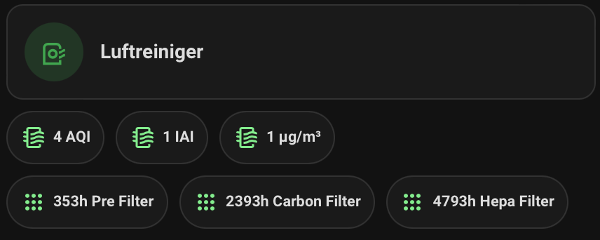

Danke Dir…
habe große Teile übernommen
cards:
    entity: fan.luftreinigergeraet
    icon_animation: false
    fill_container: false
    tap_action:
      action: toggle
    hold_action:
      action: more-info
    double_tap_action:
      action: more-info
    icon: mdi:air-purifier
    secondary_info: none
    cards:
        chips:
          - type: template
            content: '{{ states(''sensor.luftreinigergeraet_air_quality_index'') }} AQI'
            icon_color: >-
              {% if states('sensor.luftreinigergeraet_air_quality_index') |
              float <= 5 %}
                #90ee90
              {% elif states('sensor.luftreinigergeraet_air_quality_index') |
              float <= 20 %}
                #ff8800
              {% else %}
                #ff0000
              {% endif %}
            entity: sensor.luftreinigergeraet_air_quality_index
            icon: mdi:air-filter
            picture: ''
            tap_action:
              action: more-info
          - type: template
            content: >-
              {{ states('sensor.luftreinigergeraet_indoor_allergen_index') }}
              IAI
            icon_color: >-
              {% if states('sensor.luftreinigergeraet_indoor_allergen_index') |
              float <= 3 %}
                #90ee90
              {% elif states('sensor.luftreinigergeraet_indoor_allergen_index')
              | float <= 6 %}
                #ff8800
              | float <= 9 %}
                #f700ff
              {% else %}
                #ff0000
              {% endif %}
            entity: sensor.luftreinigergeraet_indoor_allergen_index
            picture: ''
            tap_action:
              action: more-info
          - type: template
            content: '{{ states(''sensor.luftreinigergeraet_pm2_5'') }} µg/m³'
            icon_color: |-
              {% if states('sensor.luftreinigergeraet_pm2_5') | float <= 12 %}
                #90ee90
              {% elif states('sensor.luftreinigergeraet_pm2_5') | float <= 35 %}
                #ff8800
              {% elif states('sensor.luftreinigergeraet_pm2_5') | float <= 55 %}
                #f700ff
              {% else %}
                #ff0000
              {% endif %}
            entity: sensor.luftreinigergeraet_pm2_5
            picture: ''
            tap_action:
              action: more-info
    cards:
        chips:
          - type: template
            content: '{{ states(''sensor.luftreinigergeraet_pre_filter'') }}h Pre Filter'
            icon_color: >-
              {% if states('sensor.luftreinigergeraet_pre_filter') | float > 180
                #90ee90
              {% elif states('sensor.luftreinigergeraet_pre_filter') | float >
              90 %}
                #ff8800
              10 %}
                #f700ff
              {% else %}
                #ff0000
              {% endif %}
            entity: sensor.luftreinigergeraet_pre_filter
            icon: mdi:dots-grid
            picture: ''
            tap_action:
              action: more-info
          - type: template
            content: >-
              {{ states('sensor.luftreinigergeraet_active_carbon_filter') }}h
              Carbon Filter
            icon_color: >-
              {% if states('sensor.luftreinigergeraet_active_carbon_filter') |
              float > 1200 %}
                #90ee90
              {% elif states('sensor.luftreinigergeraet_active_carbon_filter') |
              float > 600 %}
                #ff8800
              float > 50 %}
                #f700ff
              {% else %}
                #ff0000
              {% endif %}
            entity: sensor.luftreinigergeraet_active_carbon_filter
            icon: mdi:dots-grid
            picture: ''
            tap_action:
              action: more-info
          - type: template
            content: '{{ states(''sensor.luftreinigergeraet_hepa_filter'') }}h Hepa Filter'
            icon_color: >-
              {% if states('sensor.luftreinigergeraet_hepa_filter') | float >
              2400 %}
                #90ee90
              {% elif states('sensor.luftreinigergeraet_hepa_filter') | float >
              1200 %}
                #ff8800
              100 %}
                #f700ff
              {% else %}
                #ff0000
              {% endif %}
            entity: sensor.luftreinigergeraet_hepa_filter
            icon: mdi:dots-grid
            picture: ''
            tap_action:
              action: more-info
