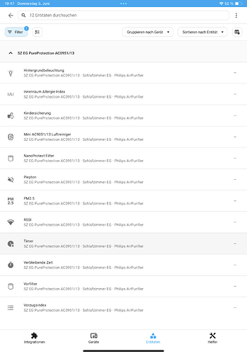

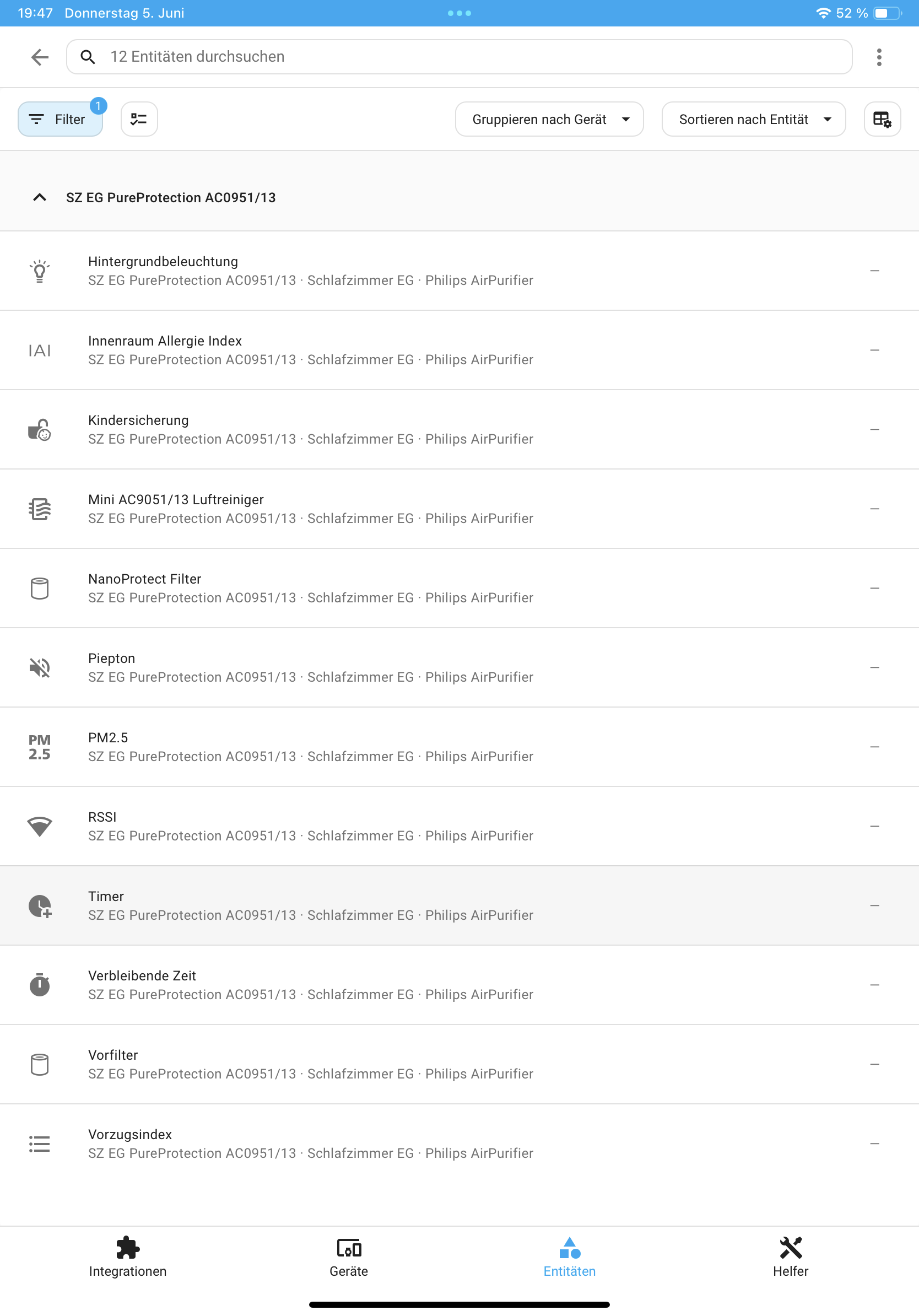

Kannst Du zeigen welche Entities Dir angeboten werden?
…das sind die Entitäten.

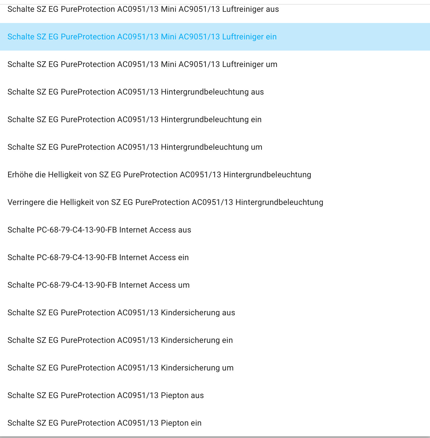

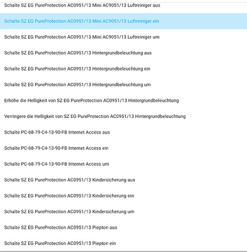

…und das sind die Aktionen die bei der DANN-Funktion zur Auswahl stehen.

Dein 2. Screenshot zeigt Device Actions. Langfristig wirst Du weniger Probleme haben, wenn Du über Entities gehst.

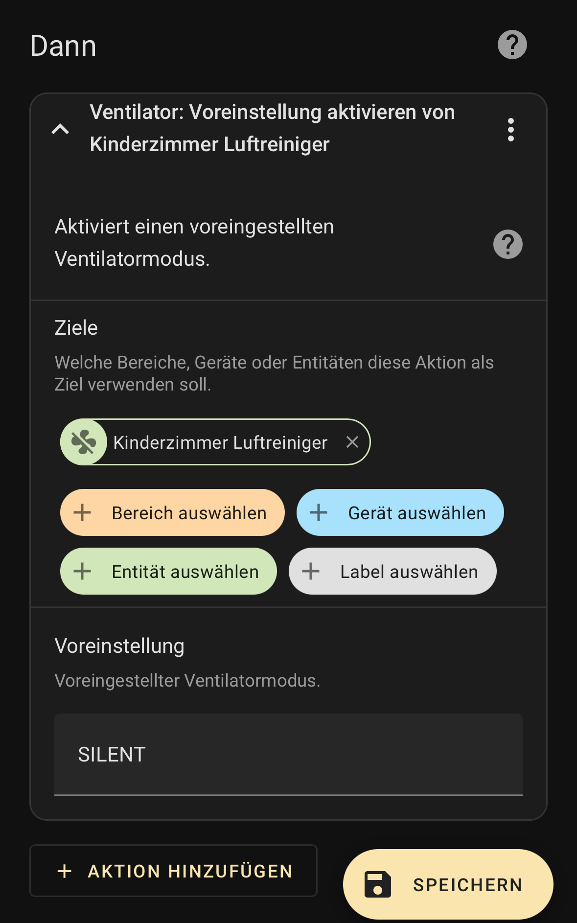

Beim Anlegen der DANN Aktion hast du „Gerät“ ausgewählt, richtig? Wähle stattdessen „Ventilator“ und im darauffolgenden Menü dann „Voreinstellung aktivieren“. Wähle dann die Entität des Ventilators und In das entsprechende Freifeld kannst du dann die gewünschte Voreinstellung eintippen.
Das geht natürlich nur, wenn der Ventilator auch eine Entität mit den MODI bereitstellt.
Perfekt erklärt, besten Dank @73ymw !! Nur die Modi (in meinem Fall auto/turbo/medium/sleep) musste ich nochmals nachsehen und in der Automation vorgeben. Ich denke so läuft´s jetzt wie gewünscht. :heart_eyes:
