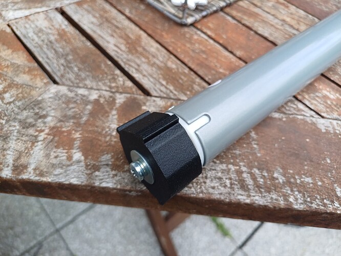

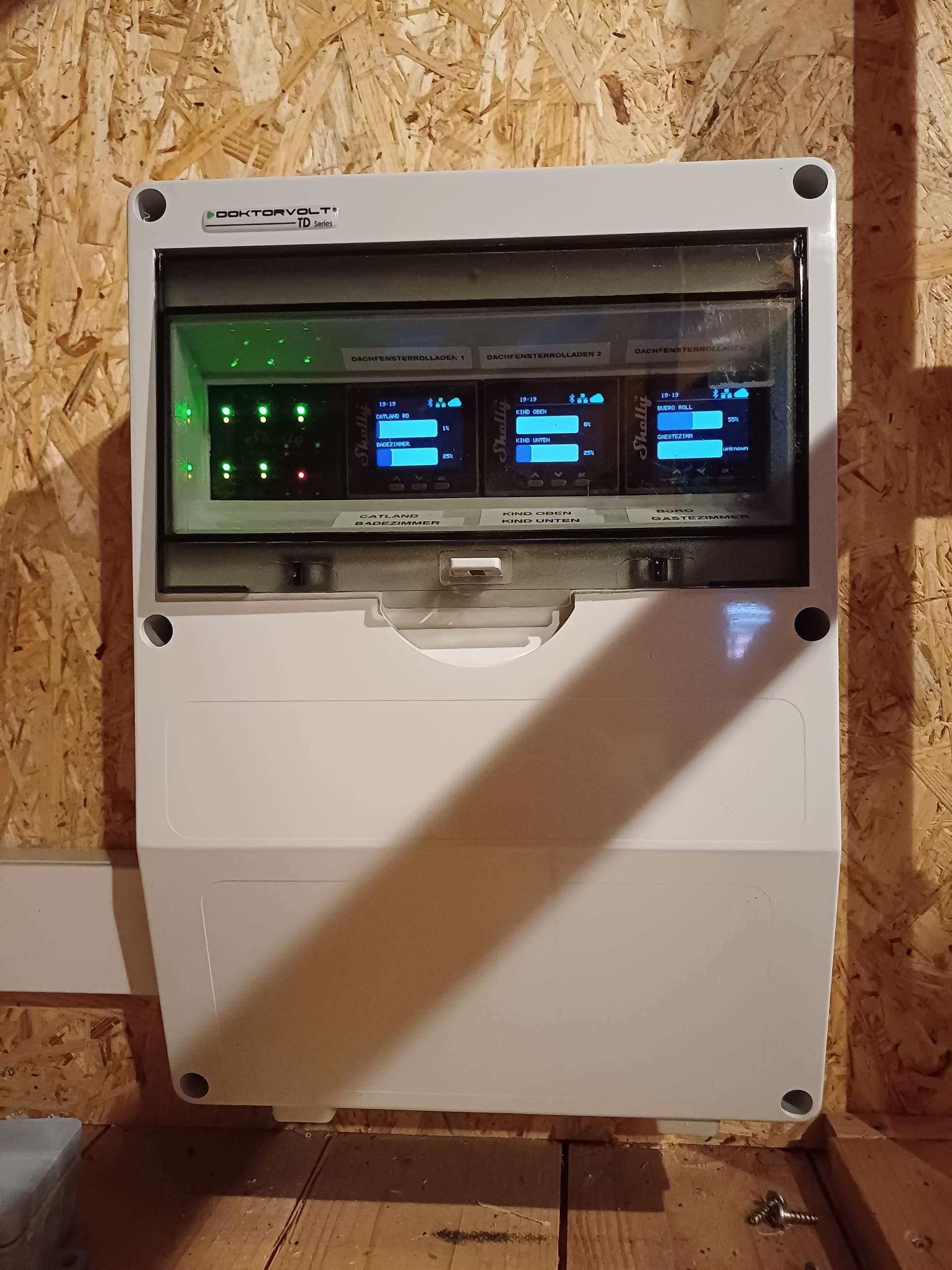

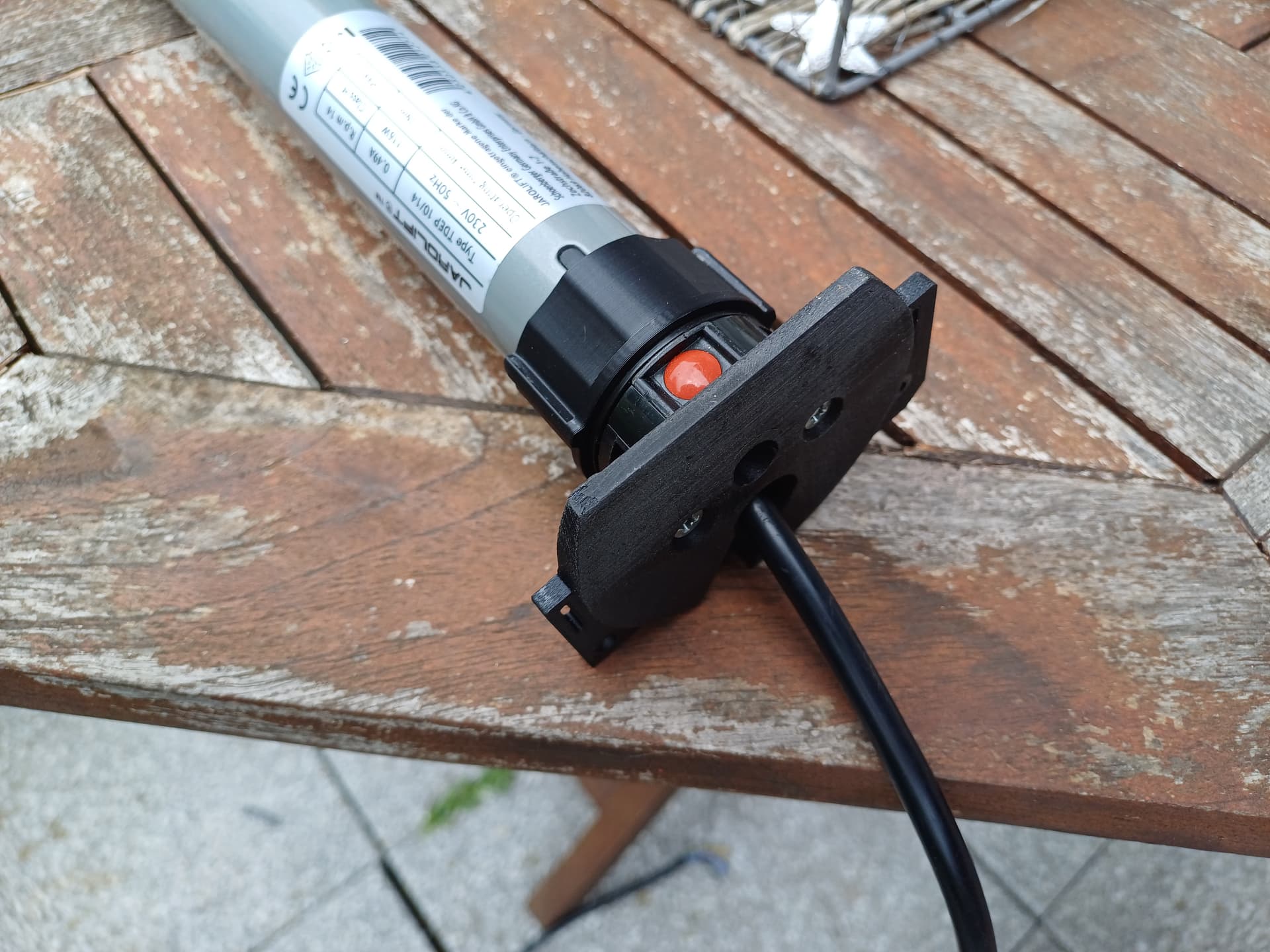

Meine Lösung: Die original Velux Motoren gegen Jarolift Rollladenmotoren TDEP 10/14 SW40/27kg zu tauchen und mittels 3d gedruckten Adaptern zu montieren.
Die Steuerung sollte über Shellys erfolgen.
Soweit so gut, ich habe mich für die Shelly Pro Dual Cover entschieden.
So sieht das jetzt aus:

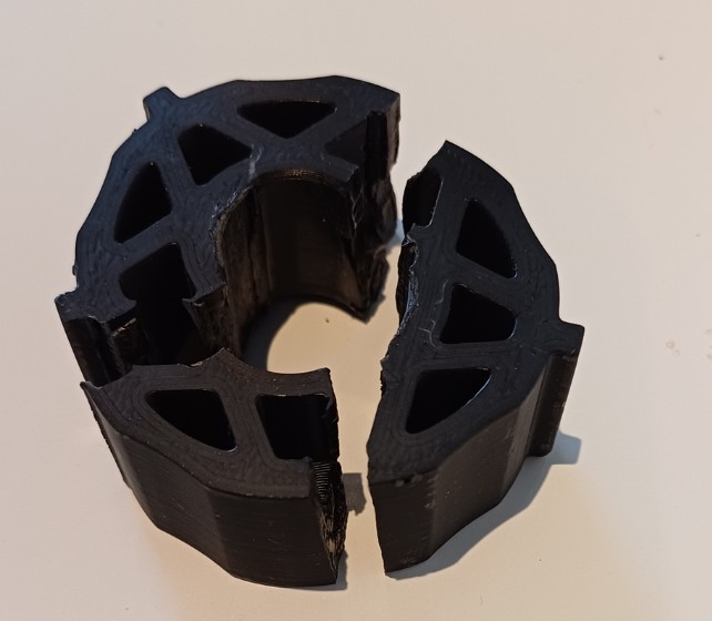

Da ich zu der Zeit noch keinen eigenen 3D Drucker hatte, habe ich mir die Jarolift / Velux Adapter über Ebay Kleinanzeigen gekauft.

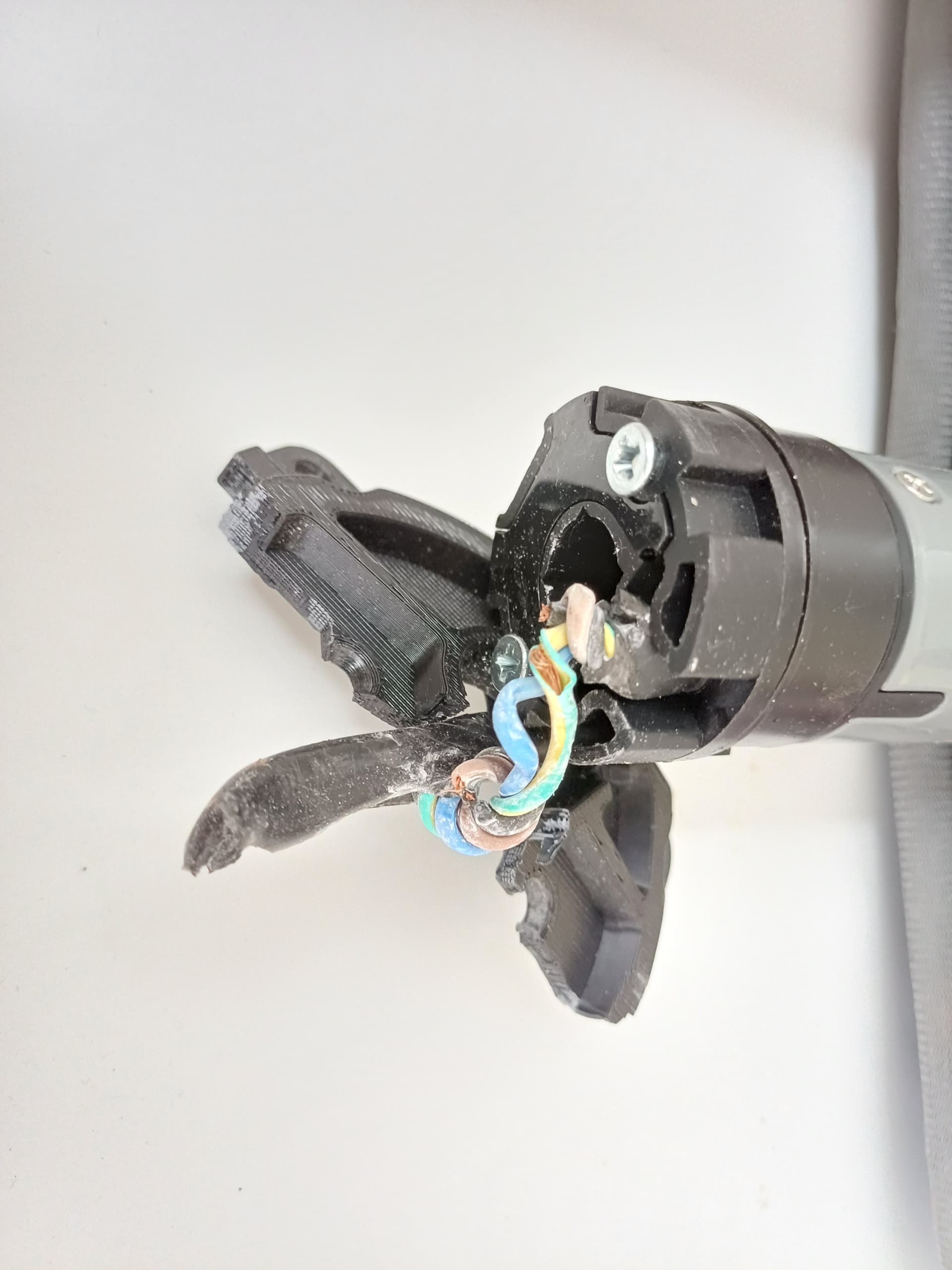

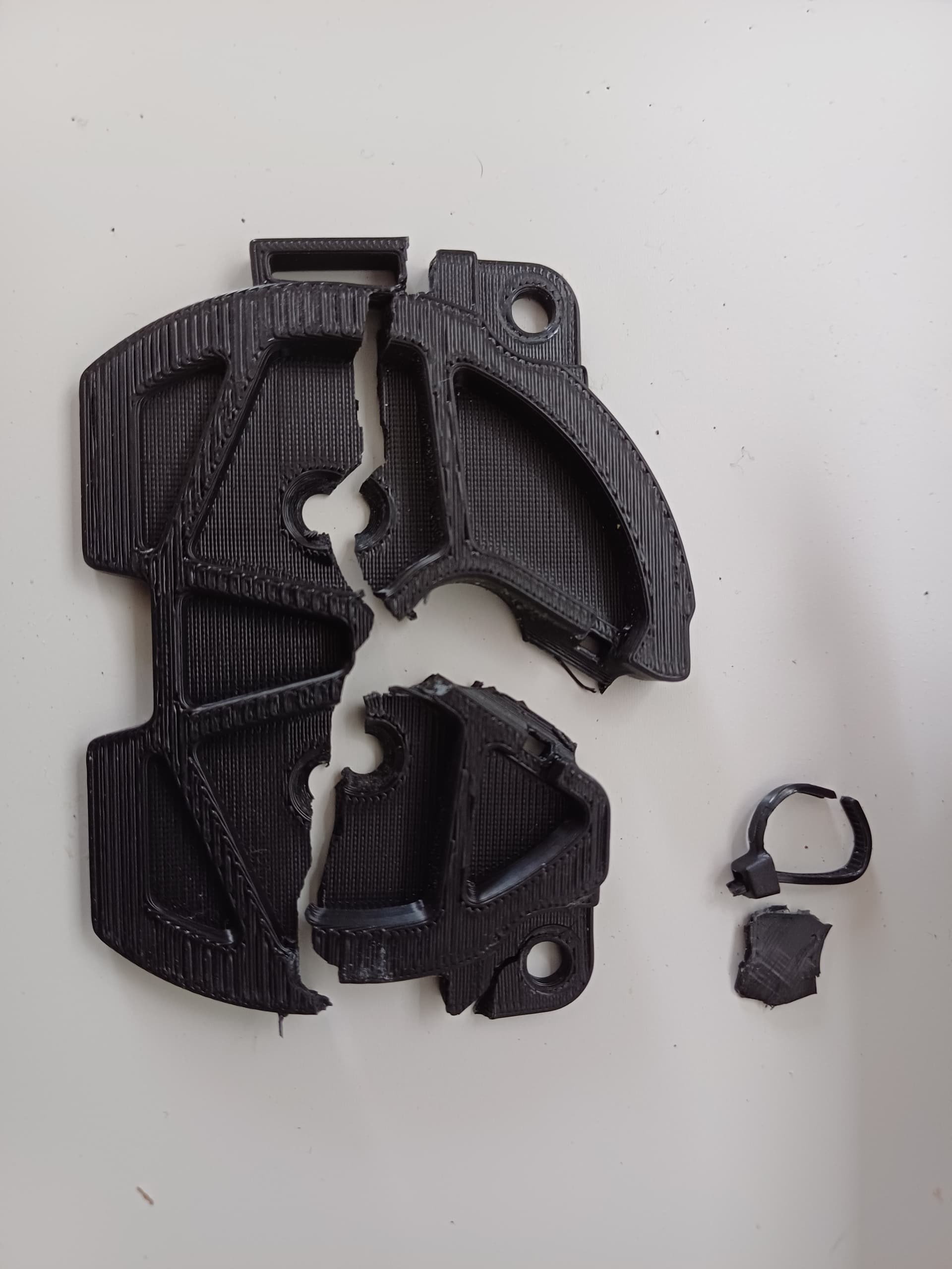

Das hat auch eine Weile ganz gut funktioniert, aber leider waren die Adapter nicht haltbar genug. Die Adapter (gedruckt aus ASA) hat es komplett zerlegt. Den damaligen Verkäufer habe ich den Hinweis gegeben, das er die Adapter verstärken sollte, was er sicherlich auch tun wird.

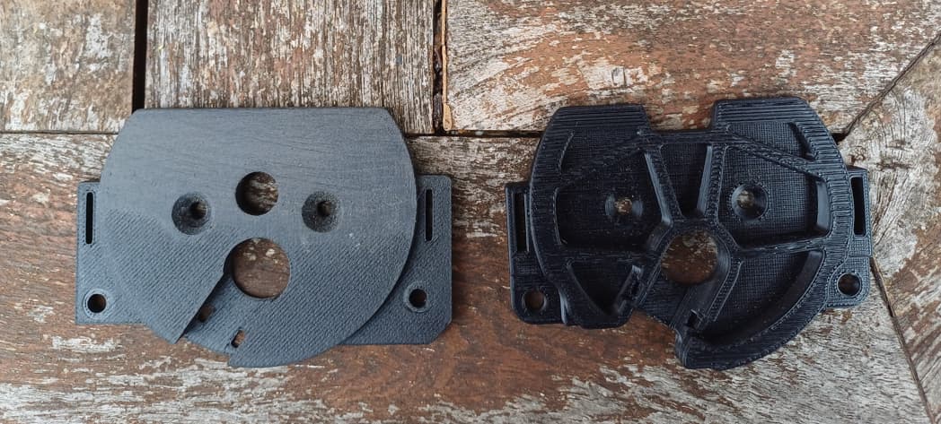

Heute kann ich selbst 3d drucken und ich habe mir die Adapter in Vollmaterial aus ASA CF gedruckt. Ich hoffe das hält jetzt :sweat_smile:

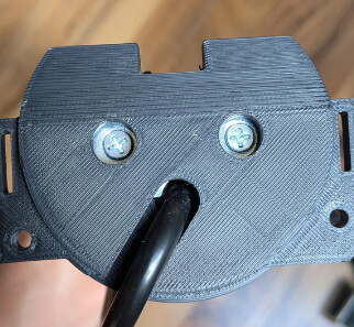

So sehen die neuen gegen die alten Adapter aus: (links = neu)

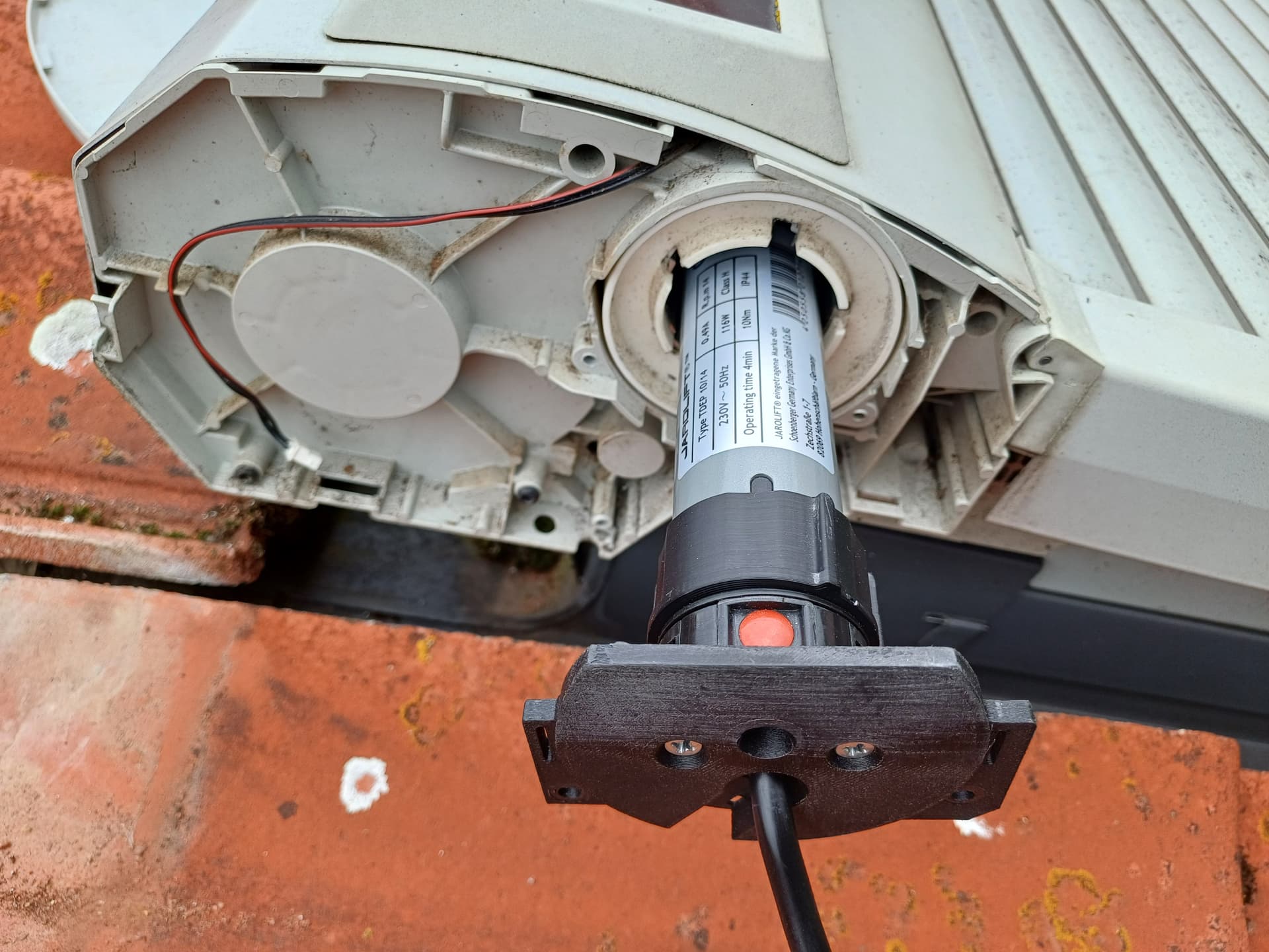

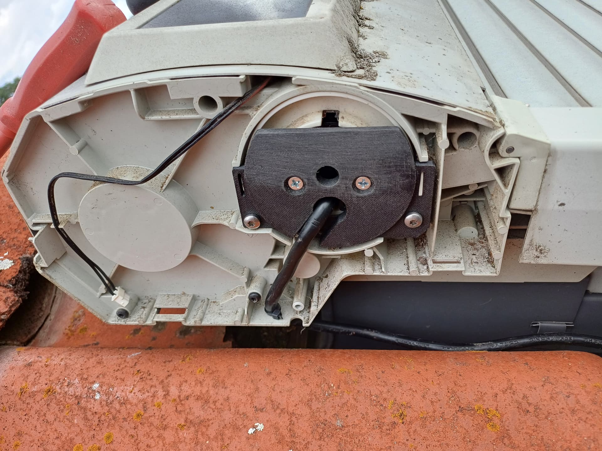

Die Motoren lassen sich leicht umbauen und in den Solar Rollladen einbauen.
Einfach den Solar Rollladen seitlich aufschrauben, zwei Schrauben (und ein Kabel) lösen und den Originalmotor rausziehen und gegen den Jarolift Motor tauchen. Das Anschlusskabel vom Solarmodul lasse ich einfach so liegen.

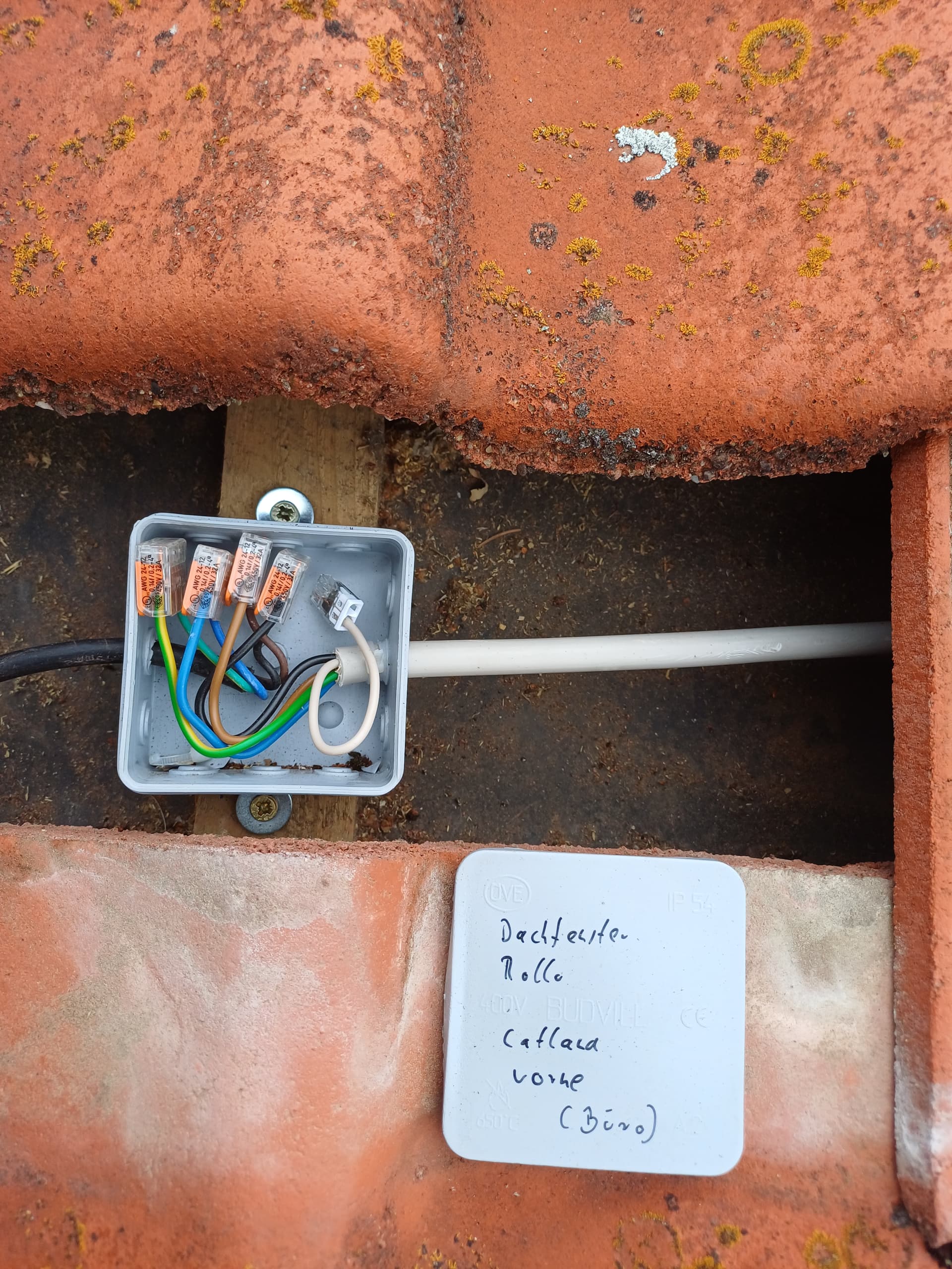

Um das Anschlusskabel sauber zu verlegen und eine Zugentlastung zu haben, habe ich ein Loch gebohrt und das Kabel da durchgezogen.
Die vorhandenen Kabel an den Motoren habe ich mit NJM 5x1,5 entsprechend verlängert und an die Shellys angeschlossen. Es werden zwar nur 4 Adern benötigt, aber das Kabel hatte ich noch liegen.

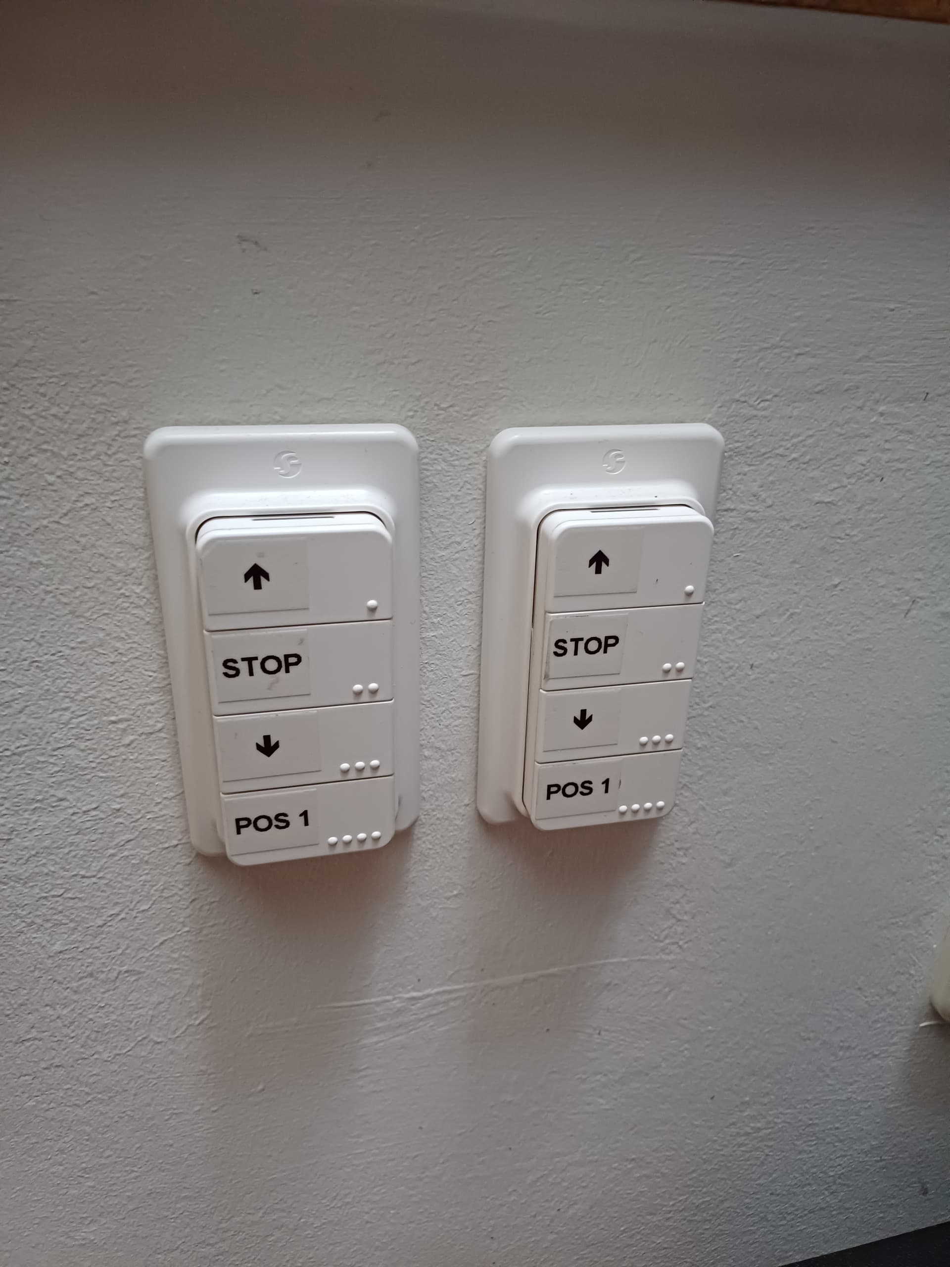

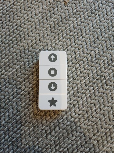

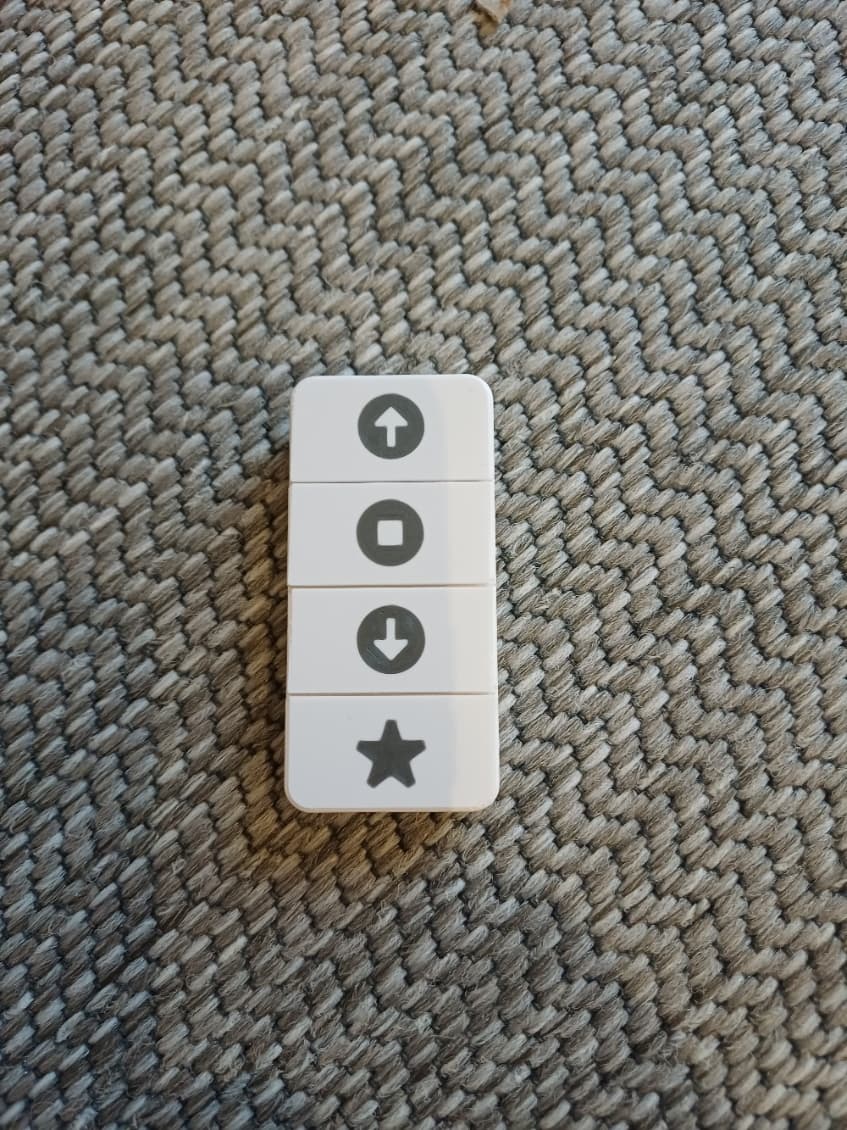

Als Fernbedienungen habe ich pro Fenster einen Shelly BLU RC Button 4 verwendet und über Szenen mit den passenden Rollladen verbunden.
Soweit funktioniert jetzt alles und die Anbindung an HA ist mit den Shellys natürlich problemlos.

Eigentlich muss nur eine Seite geöffnet werden.
Ich hatte das Problem, dass der erste 3D-gedruckte Adapter gebrochen war und ich deshalb den ganzen Rollladen zerlegen musste, um die Welle auszubauen.
Nur so konnte ich dann durch die Welle von der anderen Seite den Motor mit einer Stange und einem Hammer heraustreiben.

Die andere Seite sollte möglichst geschlossen bleiben. Dort sind ein paar Zahnräder verbaut, die durch eine Feder unter Spannung stehen.
Der Deckel kann zwar abgenommen werden, aber ab da muss man vorsichtig sein.

Da war jemand so fleißig, und hat die Druckknöpfe der Shelly Fernbedienung für den 3d Drucker nachgebaut.
Jetzt kann man individuell gestaltete Knöpfe für die Shelly Fernbedienung selbst ausdrucken und gegen die Vorhandenen Knöpfe austauschen.
Hier einmal der Link dazu:
https://makerworld.com/de/models/1645974-custom-keycap-for-shelly-blu-rc-button-4#profileId-1739686

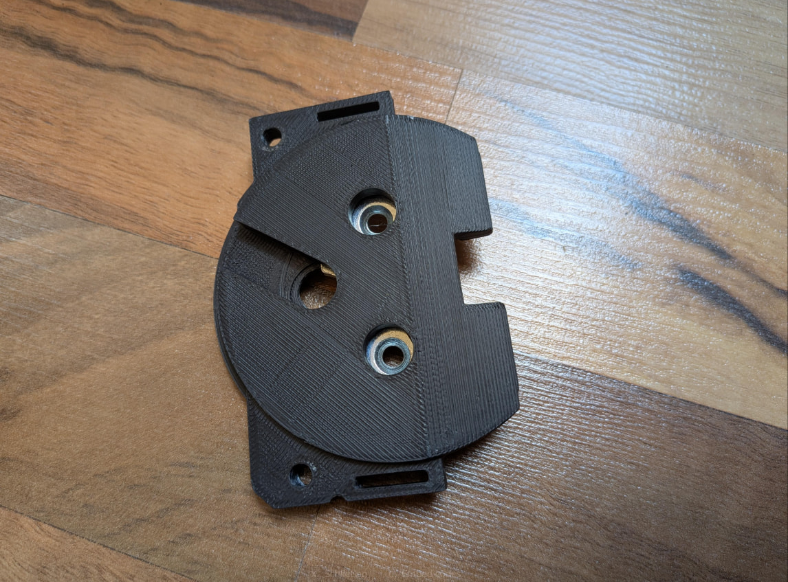

Kannst du von deinen Langzeiterfahrugen mit den Adaptern berichten? Was hast du anders gedruckt als der ebay-Anbieter? Hättest du noch Filament zum Drucken eines Adapters?

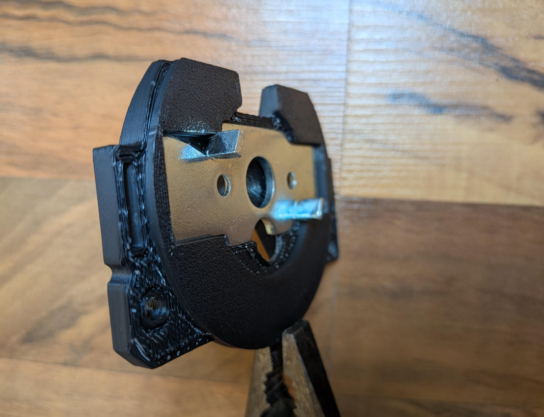

Auf die Adapter wirken bereits große Kräfte. Bei kleinen Dachfenstern sind vermutlich auch die Adapter von eBay Kleinanzeigen ausreichend, bei großen Dachfenstern reichen diese jedoch nicht mehr aus.

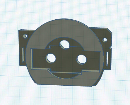

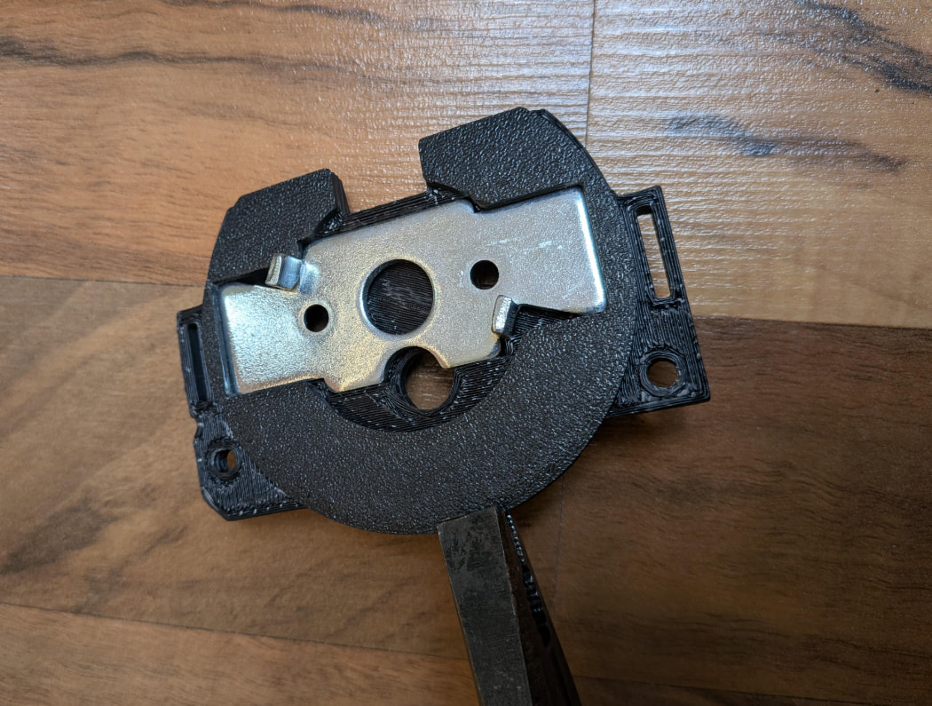

Ich habe unter anderem ein SSL 0700U (Breite: 110 cm). Dort hat selbst mein aus ASA-CF gedruckter Adapter nachgegeben. Daraufhin habe ich eine weitere Version entworfen, in die der von Jarolift mitgelieferte Metalladapter integriert ist. Die Metallplatte habe ich mit Epoxidharz an das Adapter geklebt.
Diese Lösung hält bisher ohne Probleme.

PS: Doofe Frage, wie kommt denn das Motorkabel in den Innenraum? Der Rolladenkasten ist ja außen auf dem Fenster.

Dein Adapter mit dem integrierten Metalladapter sieht interessant aus. Könntest du die STL-Datei dafür teilen? Das wäre klasse.
Ich will meine Kurbel-Rolläden auf den Jarolift TDEP 10/14 umrüsten und mir dafür die Adapter selbst drucken.
Die kannst du gerne haben, umbauen, veröffentlichen etc.
Eine Kommerzielle Nutzung kommt natürlich nicht infrage.
Leider kann ich hier keine STL Datei hochladen. Ich habe dir eine PN geschickt.
Bist du so nett, und teilst dann hier ein Foto von den gedruckten Adapter mit der eingeklebten Metallplatte? Dann haben wir das hier noch einmal im Original.

Hast du auf den einschlägigen 3D Druck Plattformen auch die anderen Lösungen gesehen? Ich glaube deine Lösung mit der Integration der Metallplatte ist einzigartig, kann aber auch nicht bewerten, inwiefern deine Kleinanzeigenversion direkt die verbreitetste Version von den Plattformen ist

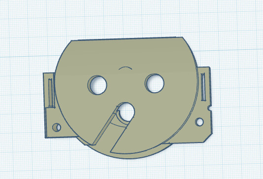

Die Datei kann ich dir gerne schicken. Je nach Baujahr des Solar-Rollladens kann es jedoch sein, dass der Adapter etwas zu dick ist und sich der Seitendeckel des Solar-Rollladens nicht vollständig schließen lässt.
Deshalb habe ich die noch nirgendwo hochgeladen.
@Art3702 hat die Adapter ausgedruckt, mir das Problem beschrieben und mir die Fotos zukommen. Bei mir hatte das gepasst.
(Vielen Dank dafür)
In diesem Fall muss entweder etwas Material am Adapter abgeschliffen oder die Druckdatei entsprechend angepasst werden.
Schick mir einfach eine private Nachricht mit deiner E-Mail-Adresse, dann sende ich dir die STL-Datei zu. Leider kann ich hier keine STL Datei hochladen.
