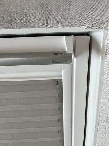

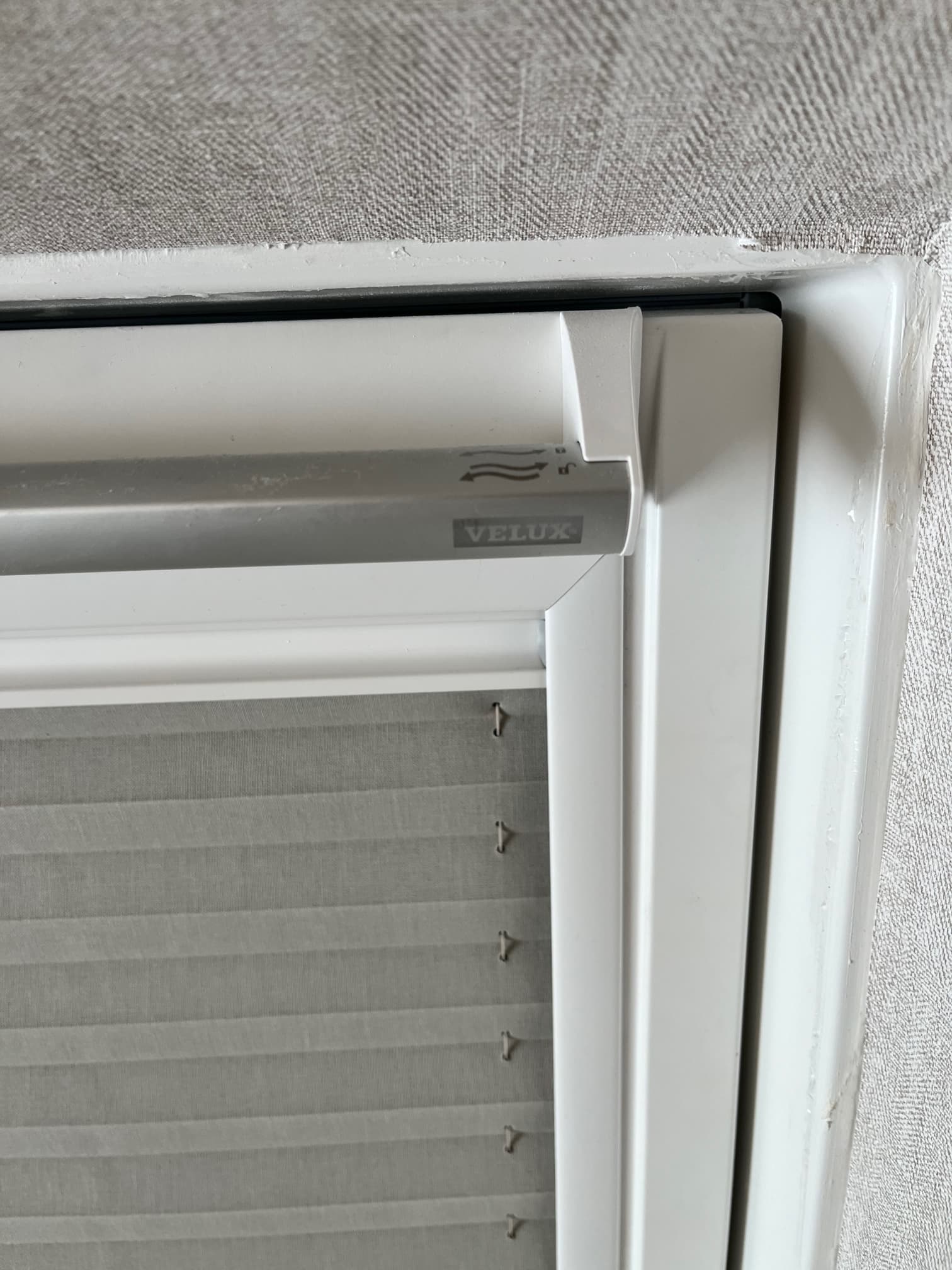

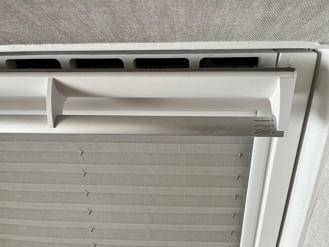

Velux Klapp-Schwing-Fenster Lüftungsklappe überwachen

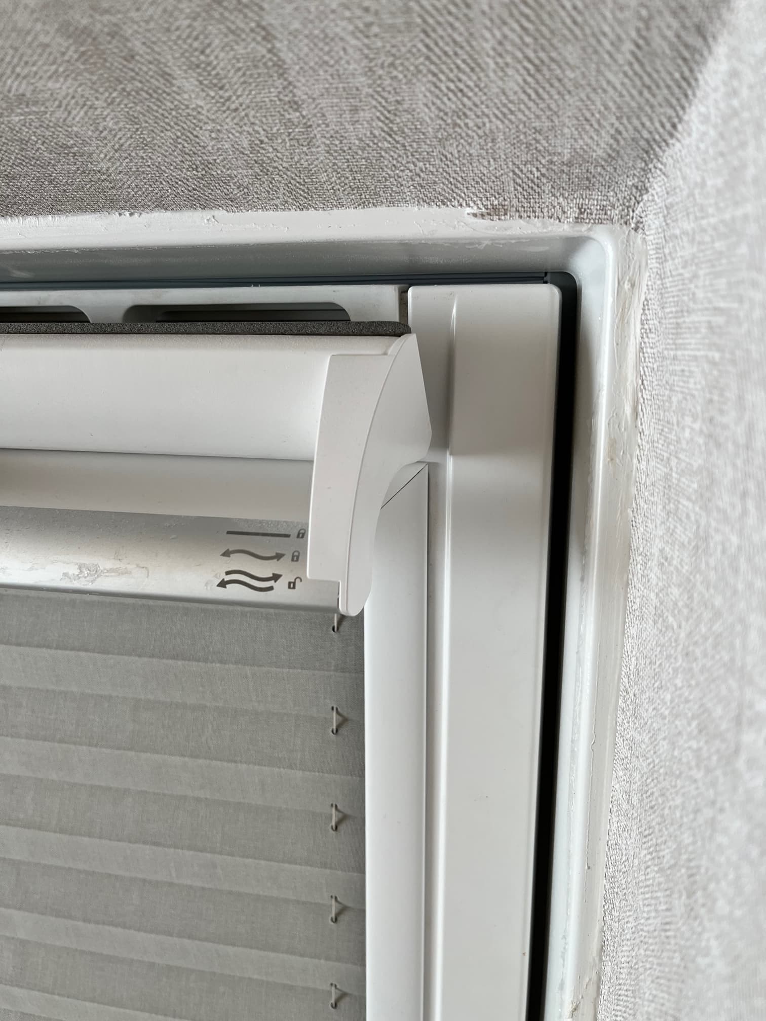

ich suche eine Möglichkeit, die Lüftungsklappe bei meinen Dachfenstern zu überwachen.
Ich hatte bereits einen Aqara Fenster Sensor probiert, und an der Seite montiert.
Leider ist aber selbst der ein wenig zu groß. Der Griff dreht sich gar nicht mal so weit, dass er vernünftig schaltet. Zudem bräuchte ich wohl auch flachere und schwächere Magneten.
Nächster Verusch: Aqara Vibrationssensor…
Ich meine, der hätte mir unter Z2M auch den Neigungswinkel angezigt :thinking:
Nunja, unter ZHA sehe ich da leider nichts…
Aber vielleicht hat von euch ja jemand ein ähnliches Problem, und konnte es bereits lösen :grinning:

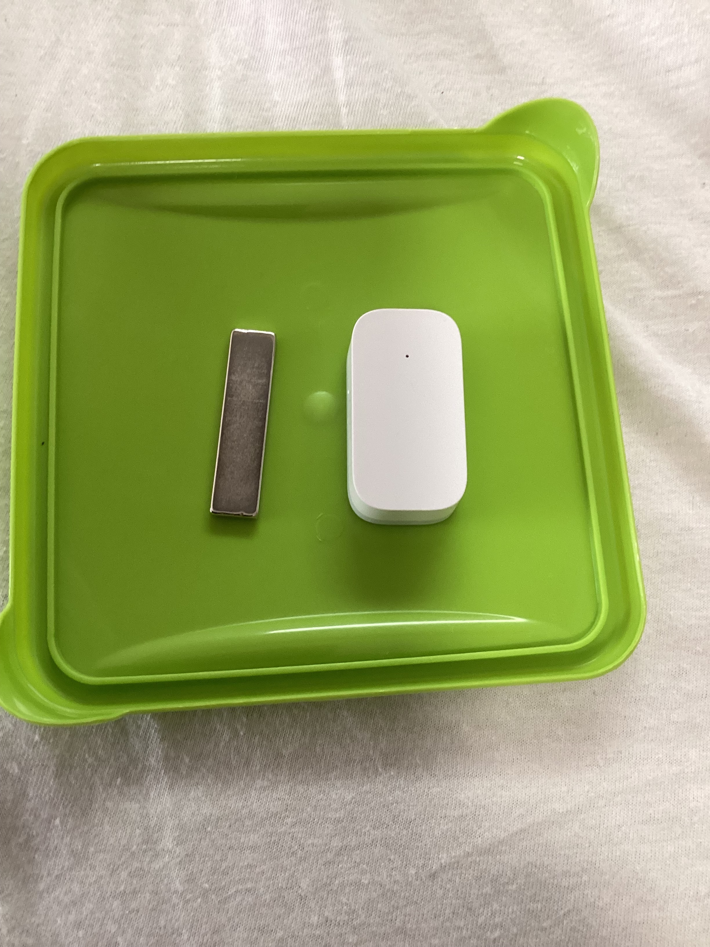

Hi Mindless,
die sind ja winzig
Und sind die auch „schwach“?
Weil bekomme in der Stellung „offen“ nur knapp 5mm Abstand zwischen Sensor und Magnet.
Die originalen sind da viel zu kräftig.
Ich hatte mir solche bei Ali bestellt, aber leider auch noch zu stark .

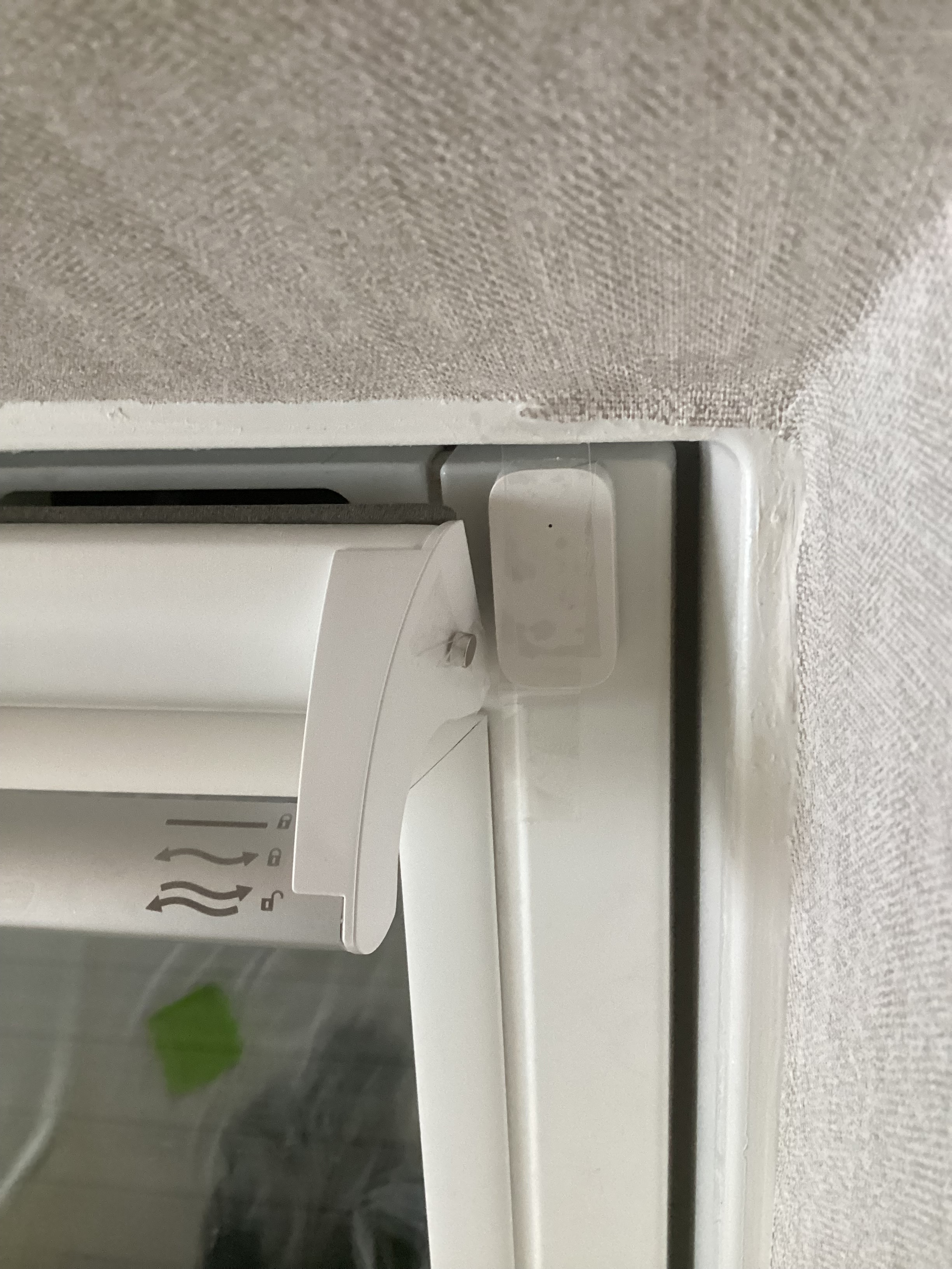

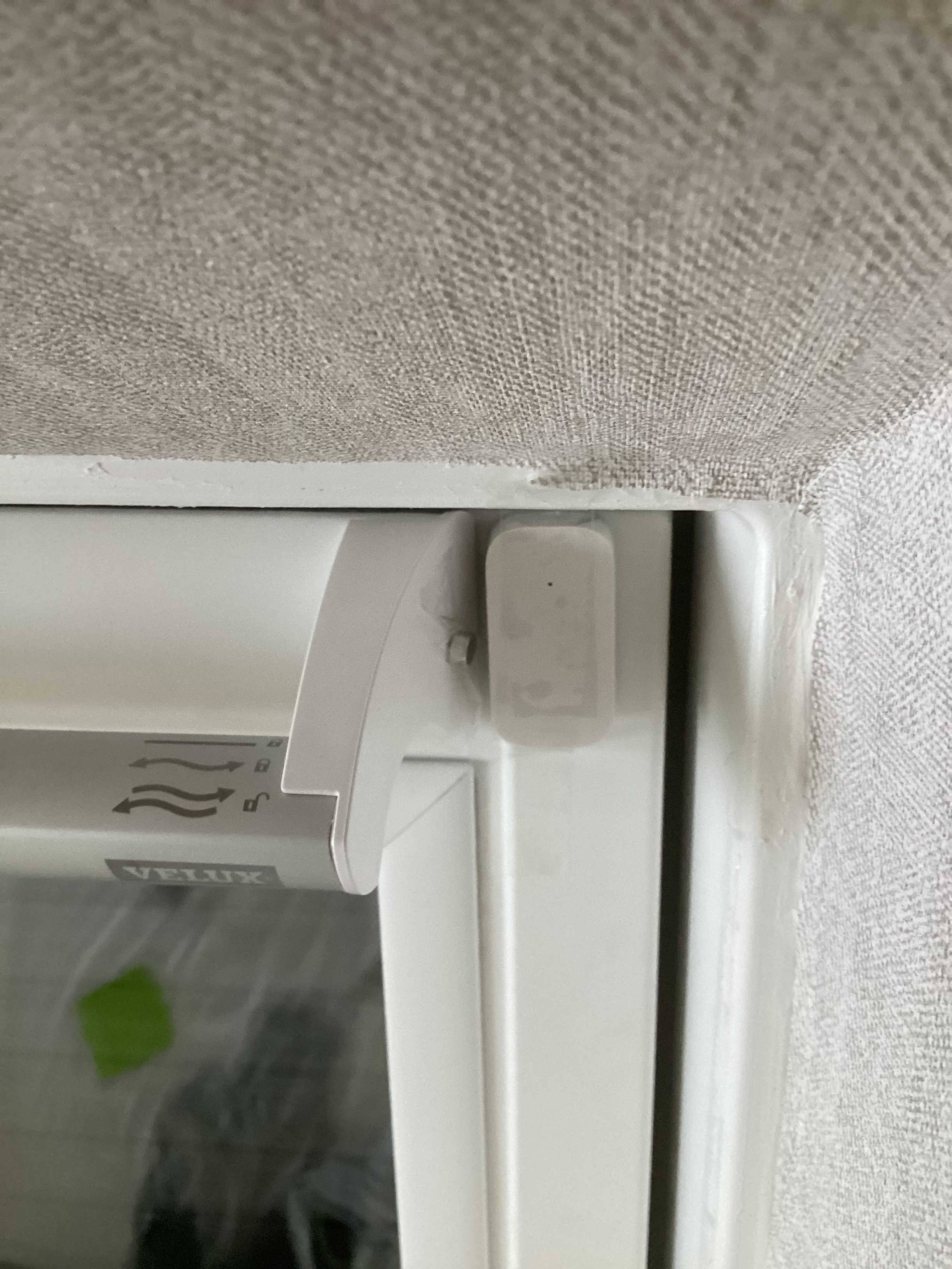

so, Magnete sind angekommen :grinning:
Ist nur erstmal ein Versuch mit Tesafilm.
Aber funktioniert!
Ist zwar wirklich nur ein ganz kleines Fenster, indem es funktioniert, aber immerhin :smiling_face:
Vielen Dank euch beiden :+1:
Du kannst ja den Magneten schon im geschlossenen Zustand weiter nach vorne kleben, dann sollte es besser funktionieren.
Gute Idee :+1:
Das gibt mir noch etwas mehr spiel

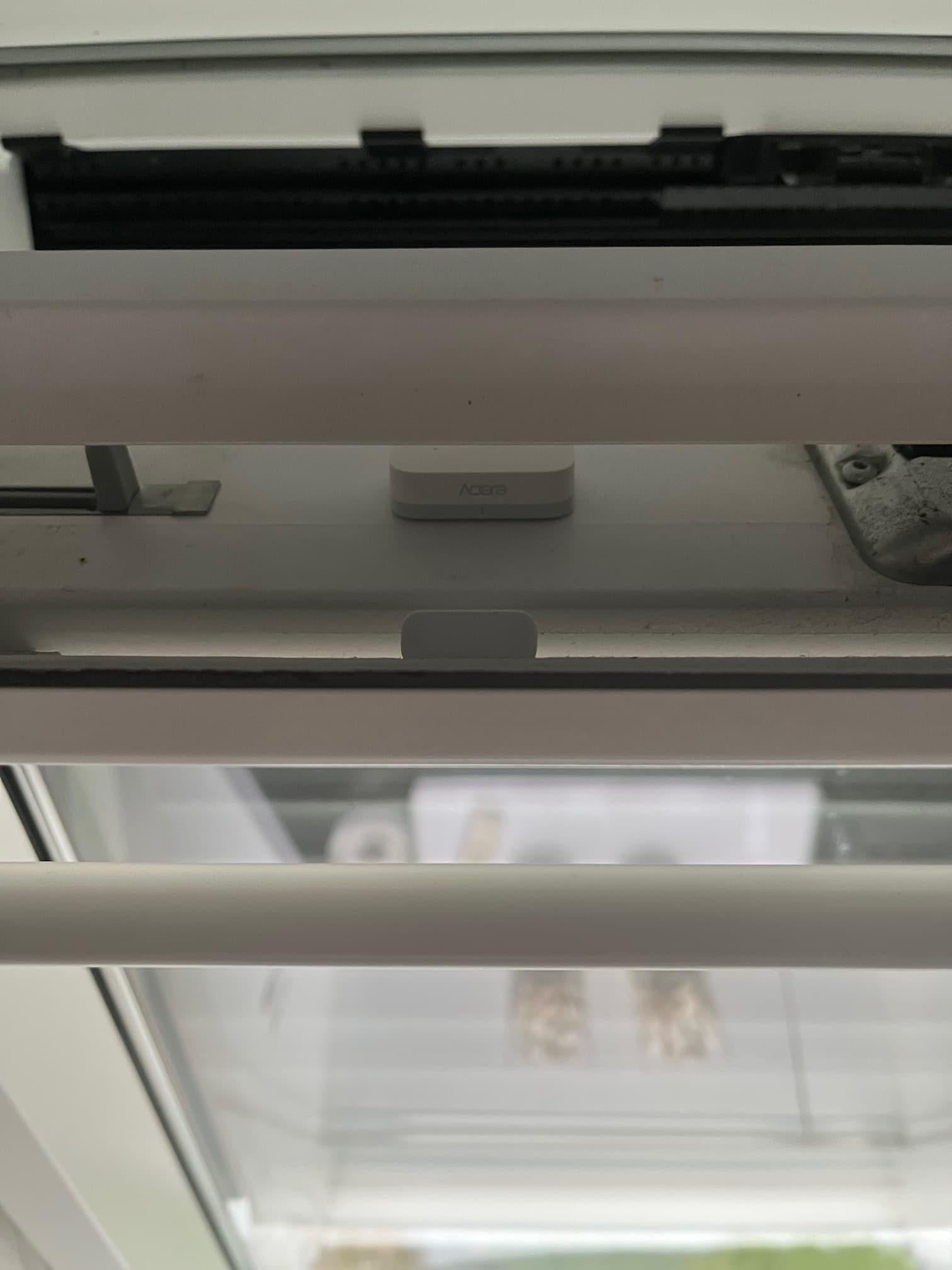

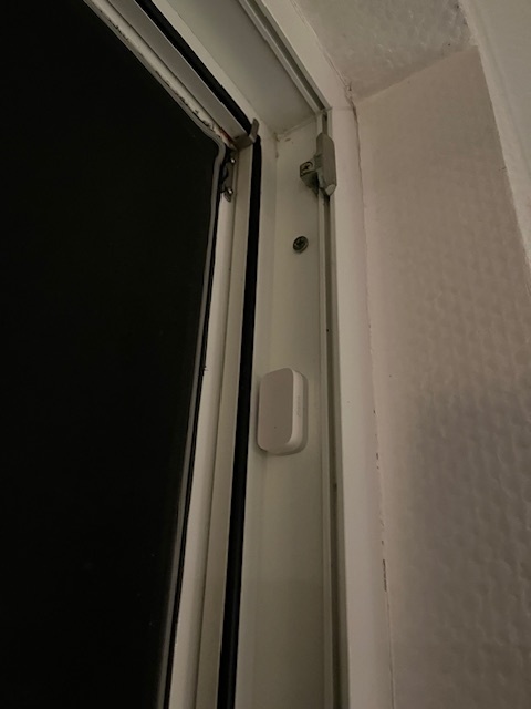

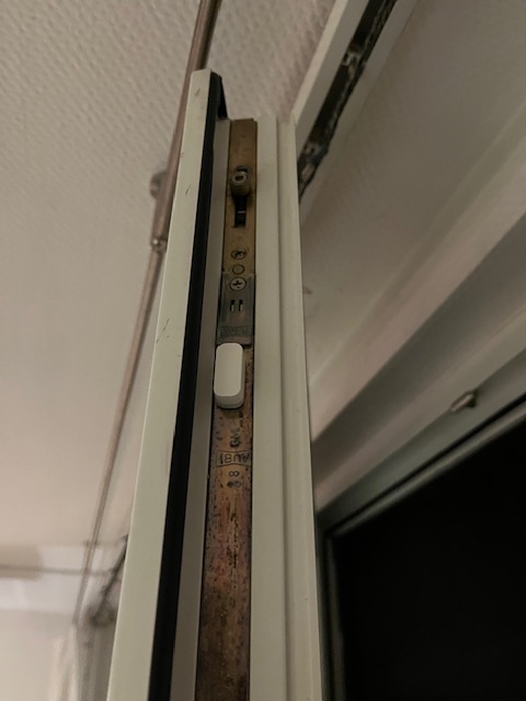

Es funktioniert auch, wenn die Aqara Fenster Sensoren so montiert werden:
Hi
Hast du ihn im Fensterrahmen verbaut? :thinking:
Ja, da wo der Fenstergriff sitzt. Dann sieht niemand den Sensor wenn das Fenster geschlossen ist. Allerdings musste ich den Klebestreifen auf der Seite des Magneten ankleben damit das ordentlich funktioniert und den Dichtungsstoff an der Stelle entfernen.
So habe ich die Fenstersensoren auch bei den “normalen” Fenstern verbaut: Im Rahmen.
Das klappt mit den Aqara Tür und Fenstersensoren ganz ausgezeichnet.
