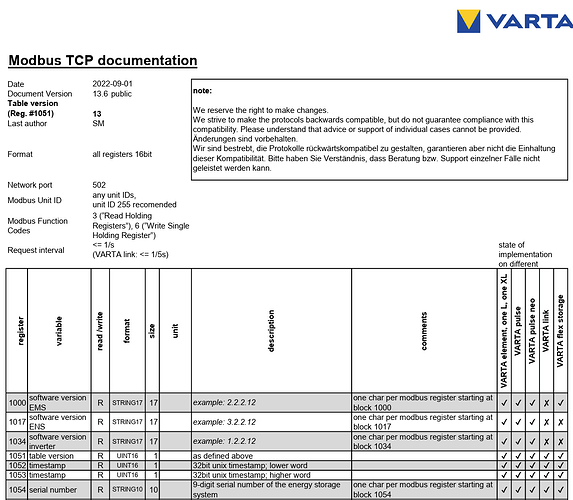

Ich versuche ohne Erfolg eine Varta Wall über Modbus einzubinden, aber ich scheitere daran die Verbindung aufzubauen. Ich hab das Varta Addon probiert, wie auch mit einer ganz einfachen yaml Konfiguration, aber es will einfach nicht.
Hat jemand eine Erfahrung mit einer Varta.Wall oder einen Tipp wie ich einen einfachen Verbindungsaufbau testen kann.
Einen kleinen Versuch konnte ich erfolgreich mit dem Tool ModbusSlave durchführen um die Kommunikation mit HA und meine PC zu prüfen.
Meine Konfiguration sieht wie folgt aus:

Das Modbus Register hat man mir zugesendet.
Hat jemand einen Tipp um hier weiterzukommen?
