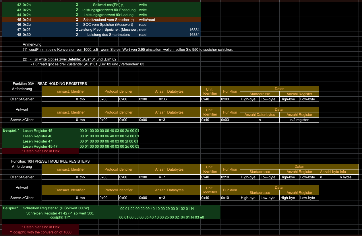

Leider gibt es von meinem Speicher keine richtige Integration sondern nur
eine Liste mit Werten, die ich leider im Moment noch nicht weiß wie
ich Diese in dem System zu hinterlegen ist.
Die Liste hänge ich an, hat jemand eine Idee ?

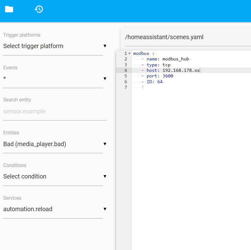

Ich habe versucht, hier weiter zu kommen, leider auf Grund von Unwissenheit nun abgebrochen.
Anbei ein Auszug von gem was ich versucht habe. Bis dahin bleibt die Anzeige grün…
Wie könnte ich nun weitermachen?
Warum hast du das in “scenes.yaml” eingetragen?
Ich selbst habe einen Speicher von Varta welcher per Modbus kommuniziert. In der “configuration.yaml” habe ich auf das dokument “modbus.yaml” verwiesen und die einzelnen Sensoren in dieser Datei geschrieben. Ich glaube bei den Scenes bist du da etwas falsch.
Funktioniert jetzt seit fast einem Jahr problemlos
Ja warum habe ich das da eingetragen…ich weiß es nun einmal nicht

Ist die Tabelle am Anfang überhaupt Modbus?
Ich konnte das nicht direkt herraus lesen, bin nur davon ausgegangen aufgrund deines Screenshots der scenes.yaml

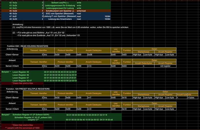

In der Tabelle von SAX sind eigentlich alle Parameter enthalten, nur schlecht dokumentiert und unübersichtlich. (Gemeinerweise auch noch alles in Hex) Ich bin auch nicht von allein darauf gekommen und habe mein Wissen aus verschiedenen Foren auch anderer Systeme.

Der Wert bei Slave: 64 ist die DeviceID des SAX Power.
Der Offset Wert ist für die Umrechnung.

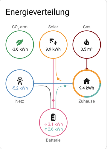

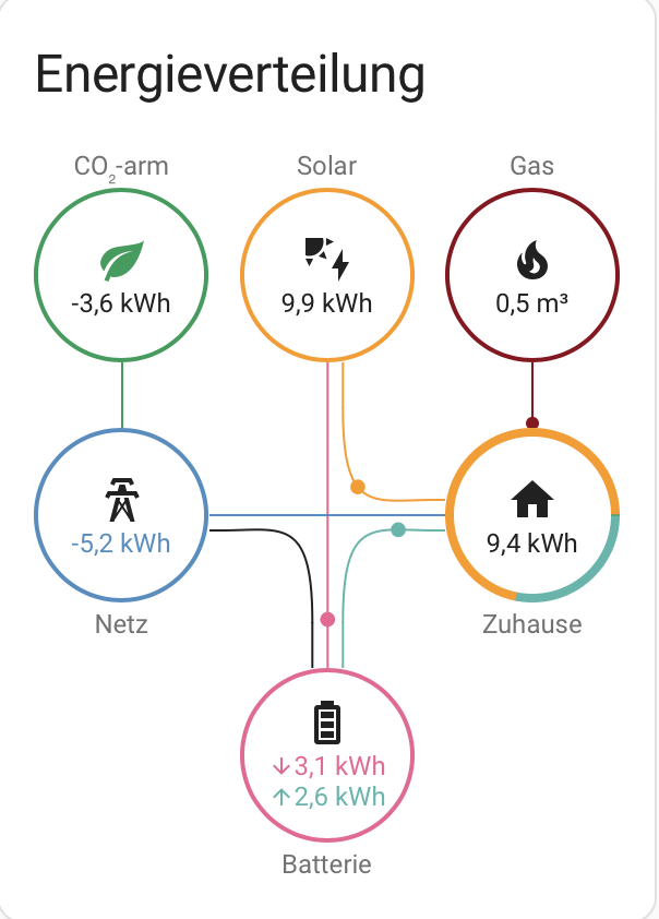

  1. Anzeige im Energie Dashboard
Was ihr an dieser Stelle noch nicht habt, ist die hübsche Anzeige im Energie Dashboard.
Dort ist kein Wert der Entitäten der ohne Umrechnung funktioniert. (Es fehlt der zeitliche Faktor um einen Verbrauch anzuzeigen.)

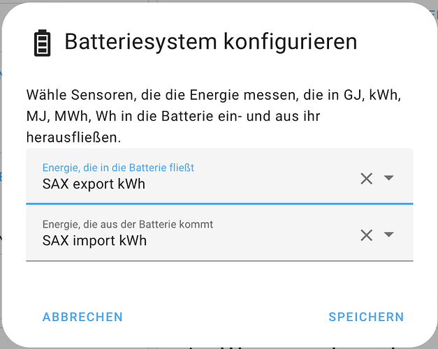

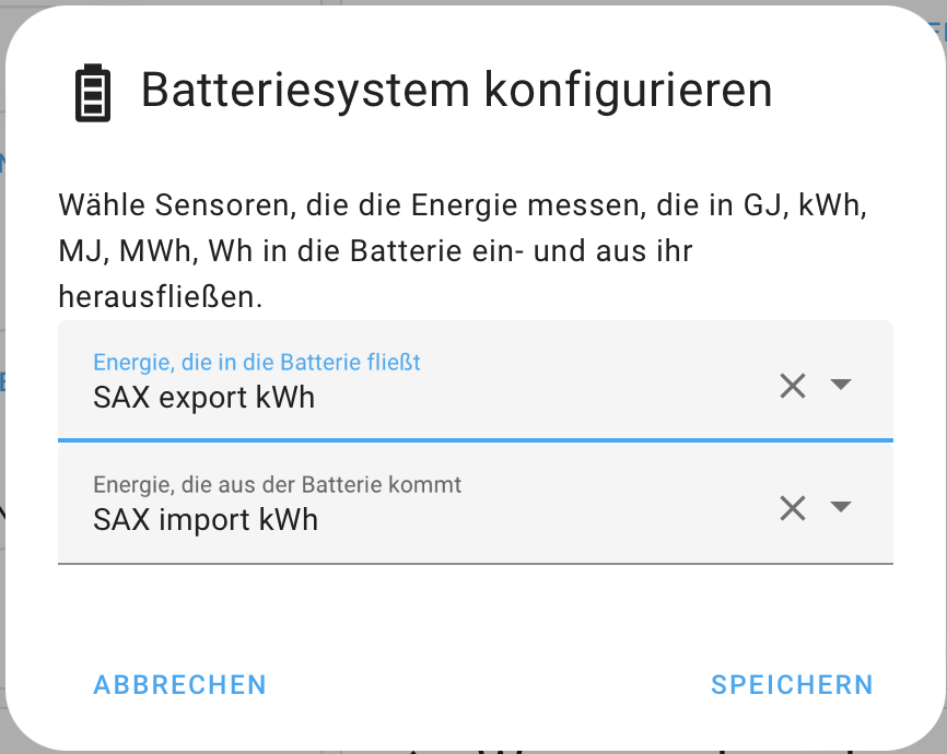

Dazu braucht es zwei helper, die dann aus W → Wh oder aus KW → KWh machen. (Einstellungen-Geräte/Dienste- oben Helfer auswählen)
Helfer erstellen drücken und aus der Liste den „Integration - Riemann Summenintegralsensor“ auswählen.
Es müssen zwei Helfer erstellt werden. Einer für „Energie aus der Batterie“ und einer für „Energie in die Batterie“. (Namen dafür frei wählen)
Als source den entsprechenden Leistungswert der neuen Entitäten der Sax config in der yaml nutzen.
Erst diese Werte sind dann bei Batteriesystem im Energie Dashboard auszuwählen.
Achtung, bis im Energie Dashboard etwas angezeigt wird, kann auch mal ein Tag vergehen.
Also Geduld.

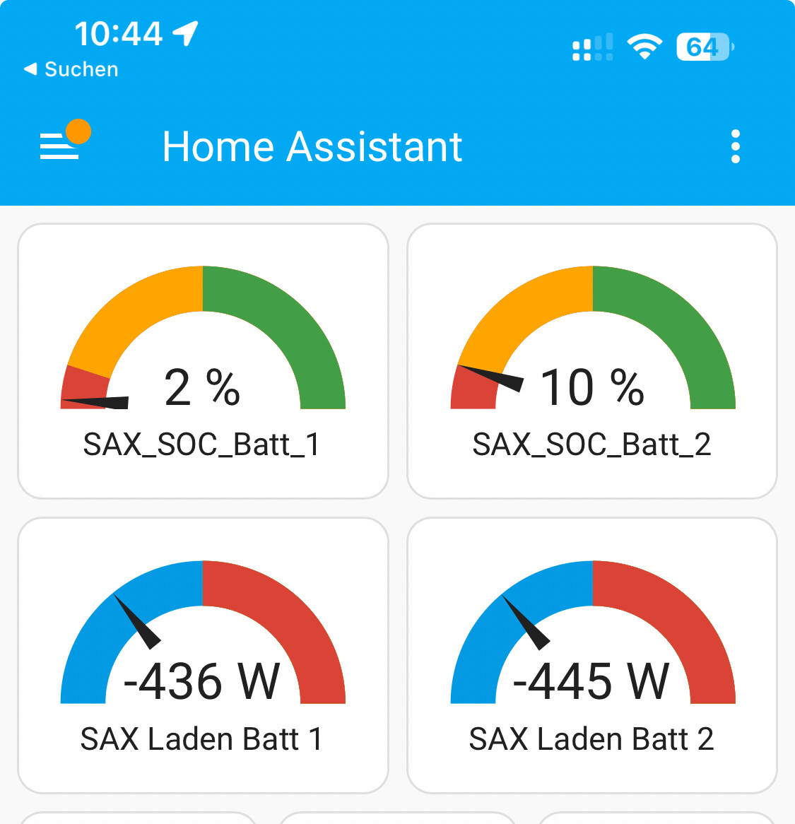

Hallo Uwe! Ja, bei mir läuft die HA Integration inkl. Energie-Dashboard (umgesetzt durch deine Tipps) problemlos. Ich habe die Energie-Berechnung über die Leistung des Speichers mittels Helfer-Integrations-Funktion umgesetzt und jetzt sehe ich alle notwendigen Daten. Danke nochmals.
Hallo MacSchimmi! Sobald die HA Integration läuft ist das Fehlen der iOS App leicht zu verschmerzen. Auf iOS gibt es eine HA App, in der Du dann (fast) alles sehen kannst, was auch der Browser zeigt (und ehrlich gesagt, auch schöner).
