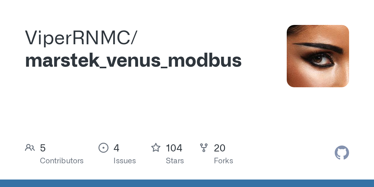

Dann hab ich mir die Integration von ViperRNMC: Marstek Venus Battery installiert. Danach hab ich die “Home Assistant - Intelligent Battery Control for Marstek Venus E” integration heruntergeladen. Beim installieren jedoch musste ich feststellen, dass doch einige eigenartige Entitäten wie zum Beispiel: ac-power; battery_soc; Number.Marstek2_modbus_set_forcible_charge_power; und noch ähnlich andere fehlen.

Hast du einen Link/Beschreibung zu dieser Integration. Wie finde ich die?
Ich nutze aktuell folgende:
Auslesen funktioniert. Setzen von Lade- bzw. Entladeleistung per Automation nocht nicht. Das liegt aber wohl eher an mangelnden HA-Kenntnissen.
Diese Integration soll für mehrere Batterien funktionieren. Vor allem um gegenseitiges laden und entladen zu vermeiden. Gruß

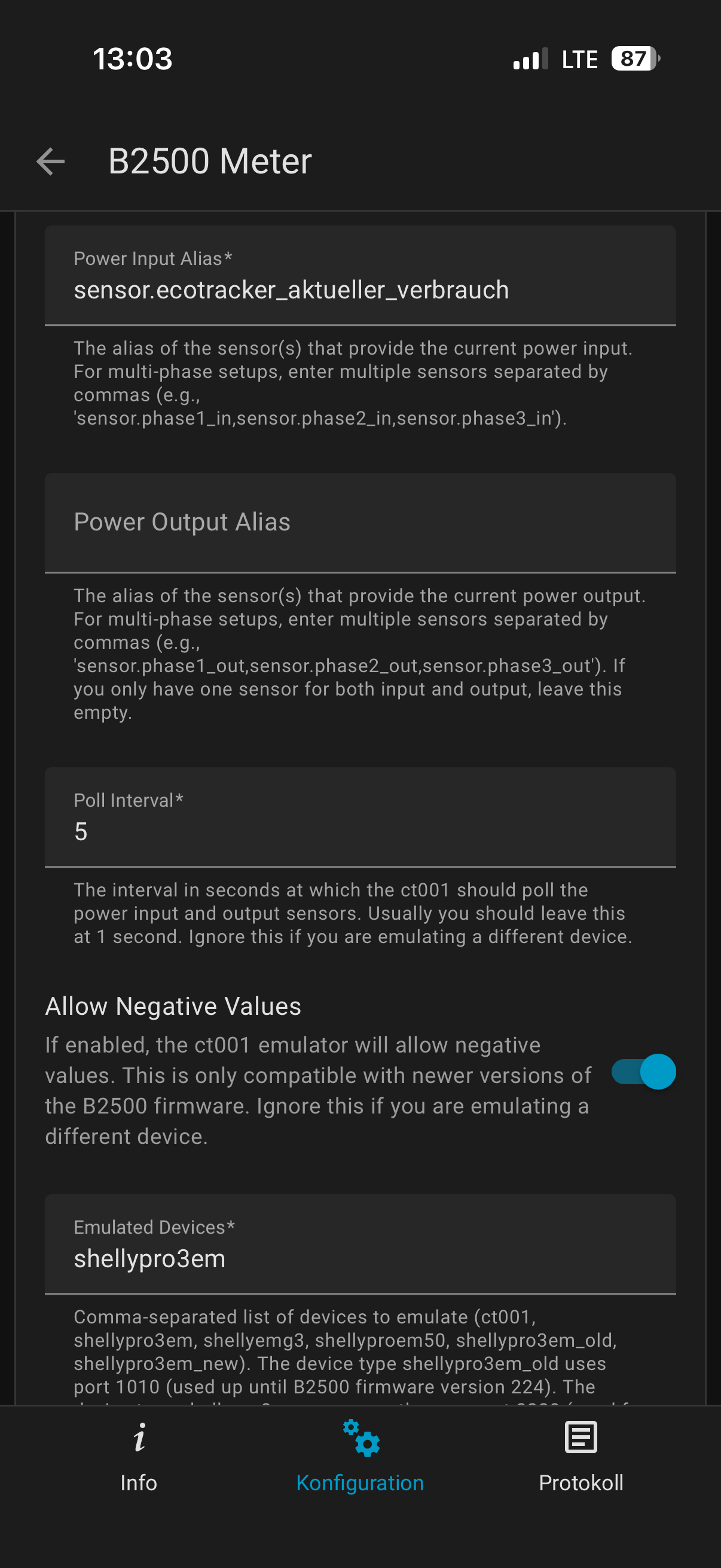

Ich habe es jetzt hinbekommen mit HA (emulierter Shelly Pro 3EM Stromwandler über “B2500 Meter“ Addon) in Verbindung mit dem EcoTracker zwei der Speicher ziemlich zuverlässig parallel laufen zu lassen, ohne dass sie sich ständig gegenseitig Auf- und Entladen. Ich habe bei dem einen Speicher den EcoTracker als Stromwandler eingestellt und bei dem anderen Speicher den emulierten Shelly, der ebenfalls als Quelle den EcoTracker hat, allerdings mit einem anderen (längeren) Aktualisierungsintervall… „Poll Interval“ = 5 und „Throtting Intervall“ = 3
Das Phänomen des gegenseitigen Auf- und Entladens tritt zwar weiterhin auf (meistens kurz nachdem plötzlich eine größere Last wie WP, Fön oder TV etc. abfällt), aber ich konnte es mit Hilfe einer Automation in HA bis auf ein Minimum reduzieren. Dafür einfach eine Automation mit einem 30 Sekunden Intervall erstellen, dass Speicher 1 (bei mir der, der direkt mit dem EcoTracker verbunden ist) immer dann für eine Minute in den manuellen Modus wechselt, wenn bei beiden Speichern Werte mit umgekehrten Vorzeichen erkannt werden (bei mir > 50 W). Nach einer Minute hat dann Speicher 2 wieder ziemlich genau die wirklich notwendige Leistung und Speicher 1 kann wieder auf Eigenbedarf wechseln. Mit der Modbus Integration funktioniert das wirklich blitzschnell und zuverlässig. Das Ganze läuft seit nunmehr knapp zwei Wochen zuverlässig.

Ich habe wie oben beschrieben den Emulator „B2500 Meter“ und nutze ebenfalls einen Sensor auf meinem Stromzähler. In meinem Fall ist es ein EcoTracker. Was hast du denn für einen und hast du ihn bereits in HA integriert und kannst so auf die Werte zugreifen?
ich habe die EDL Integration mit einem IR Lesekopf. da kriege ich zuverlässige Werte alle 10s. Also das scheint auch alles zu spielen. Mal abwarten wenn die Sonne weg ist. ImMoment macht er ja nur Dauerladen ,-). Mein Problem ist, dass ich eigentlich den Akku nur entladen will um den Strombezug meines Hauszählers zu puffern, also nicht den Stromverbrauch der Wärmepumpe an dem anderen Zähler. Ich hab kaskadierte Zähler (Zähler WP, hier hängt parallel die Wärempumpe und der Zähler HH, hier hängt das Haus und die PV anlage und die Batterie dran) Ich vermute das kriege ich aber so nicht gelöst. Ich hab mal versucht den jeweiligen Sensor bei Input und Output einzutragen, aber da kommt er offensichtlich durcheinander…

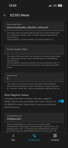

Habe auch wie du kaskadierte Zähler, verstehe aber dein Vorhaben nicht ganz… bei mir sieht das in der Konfiguration des B2500 Addon so aus…
der eine Akku reicht um den Hausverbrauch zu decken, und da der hausstrom teurer ist als der Wärempumpenstrom möchte ich also nur dieses mit der Batterie puffern. AUfladen soll der Akku natürlich nur, wenn effektiv am Hausanschluss (Also WP Zähler) Netzeinspeisung, also PV Überschuss anliegt. ich hatt ein meiner Konfig den negative values schalter ausgelassen. Das hat zumindest jetzt beim Laden funktioniert. Jetzt ist der Akku voll und ich muss bis heute abend warten, was sich tut.
