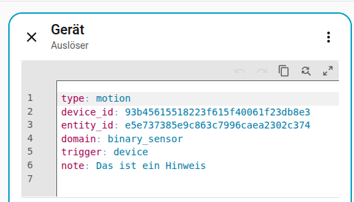

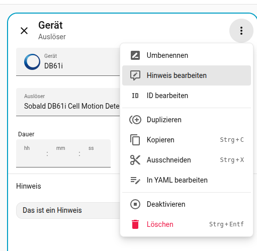

Ich sehe gerade, Notizen kommen, oha :slight_smile:
Every trigger, condition, action, option, and script field now has a dedicated **Notes** field, separate from its name.
Das finde ich absolut sinnvoll.
Weil ich mir zufällig genau diesen Punkt gerade mal angeschaut habe. :slightly_smiling_face:
