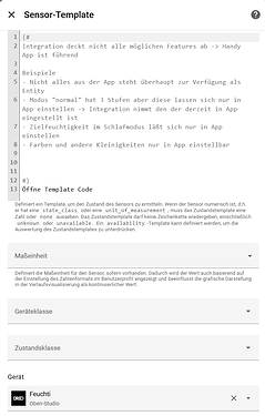

  1. Template Sensor erstellen mit z.B. Namen “Feuchti Hilfetext”
  2. Seine Notizen als Kommentar im Template Code {# meine Notizen #}

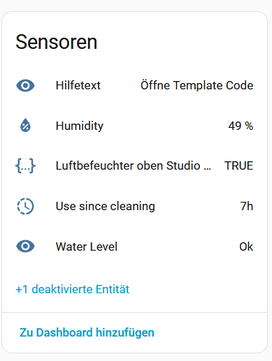

  3. Als unkommentierte Zeile das was man auf der Übersichtsseite sehen will wie “Öffne Template Code”
  4. Dem Gerät zuordnen
Geht man nach einiger Zeit des Detail-Vergessens auf die Geräteseite, sieht man
Nach 3 Klicks ist man im Code und sieht seine Gerätespezifischen Notizen.

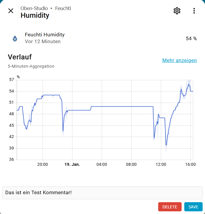

Entity Notes aus dem HACS
Eine schöne Ergänzung für eine Entity
Was mir nach 15 min Testen gefällt
  • Kleine Notiz direkt darunter sichtbar
  • Auch vom Handy editierbar
  • Notes sollen bei jedem normal HA Backup automatisch mitgesichert werden aber man kann auch manuell oder zeitgesteuerte Note-Backups anstoßen

Nette Idee und sie würde auch funktionieren, habe es gerade probiert.
Nach noch 1 Tag testen habe ich mich “verliebt” :face_blowing_a_kiss:
Kleines niedliches Feature, sicher nicht zu Systemdokumentation geeignet aber hier und da eine schnelle Notiz bei einer Entity zu hinterlassen wie “20.1.26 Du wolltest hier noch prüfen ob die Werte Sinn machen”. Ich werde es behalten und nutzen.
