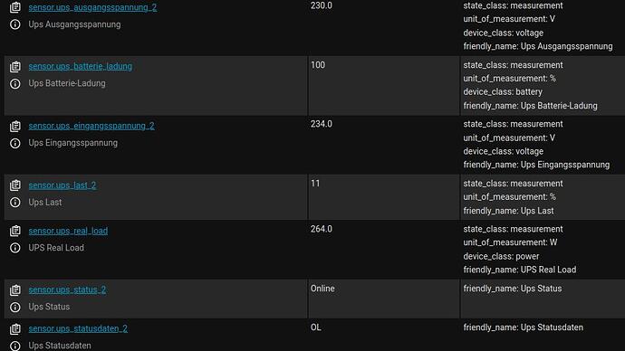

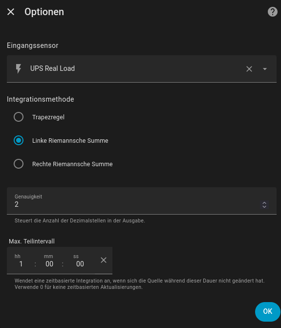

möchte meine USV (Unterbrechungsfreie Strom Versorgung) Cyberpower OLS2000EA-DE im Energie Verbrauch listen und auswerten. Dazu habe ich einem Form quergelesen, wie man einen Sensor anlegt und per Riemann Integral den ca. Verbrauch ermitteln kann.
Mich würde mal eure Meinung interessieren, ob ihr das auch so machen würdet oder anders?
Ich erhalte die Werte angezeigt. Frage mich nun ob die Werde auch tatsächlich korrekt sind. Vielleicht hänge ich auch einen Steckeradapter vor die USV für den Stromverbrauch oder ist das eine wirklich dumme Idee?

Dein Sensor sensor.ups_last_2 misst doch nicht den Energieverbrauch von der USV, oder deren Akku, sondern zeigt lediglich die Last an die die daran angeschlossenen Geräte in dem Moment verursachen.
D.h. Deine USV ist für eine Gesamtlast von z.B. 1.800 Watt ausgelegt und diese Last wird gerade zu 11 % ver- bzw. gebraucht. D.h. mit dem Stromverbrauch der USV hat das nichts zu tun.

Danke Euch. Ich hatte den Foren Beitrag von dem anderen USV Nutze so verstanden, dass man mit der prozentualen Last und Watt Leistung im Riemannschen Integral der Stromverbrauch in Etwa ermittelt. Ich wollte von den Geräten hinter der USV den Verbrauch ermitteln. Aber wenn ich euch hier lese, ist das nicht so? Schade, ich dachte es wäre ein Versuch Wert. Andere YouTuber machen mit der Methode Eingänge der PV im HA Energie Dashboard sichtbar.
mMn müsstest du es dann eher so berechnen
{{ 1800 * (states('sensor.ups_last_2') | float()) / 100 }}
Danke Dir für den Tipp und deine Mühe. Ich habe ein paar Euro in den Messstecker investiert. Dies scheint mir das brauchbarste zu sein.
