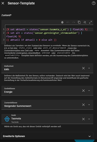

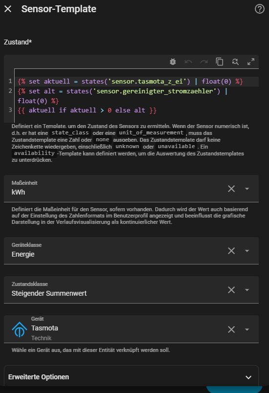

Nun habe ich recherchiert und einen bereinigten Datenpunkt über ein Sensor-Template gemacht:
Leider half dies nichts, ich habe immer noch 0-Werte beim bereinigten Bezug.

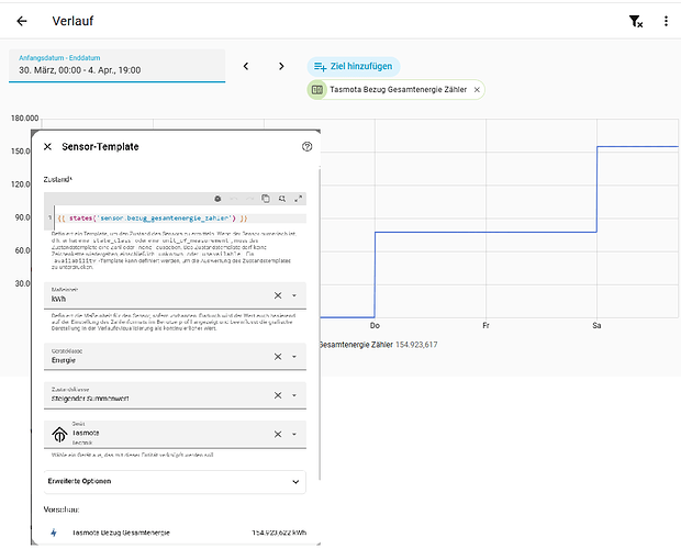

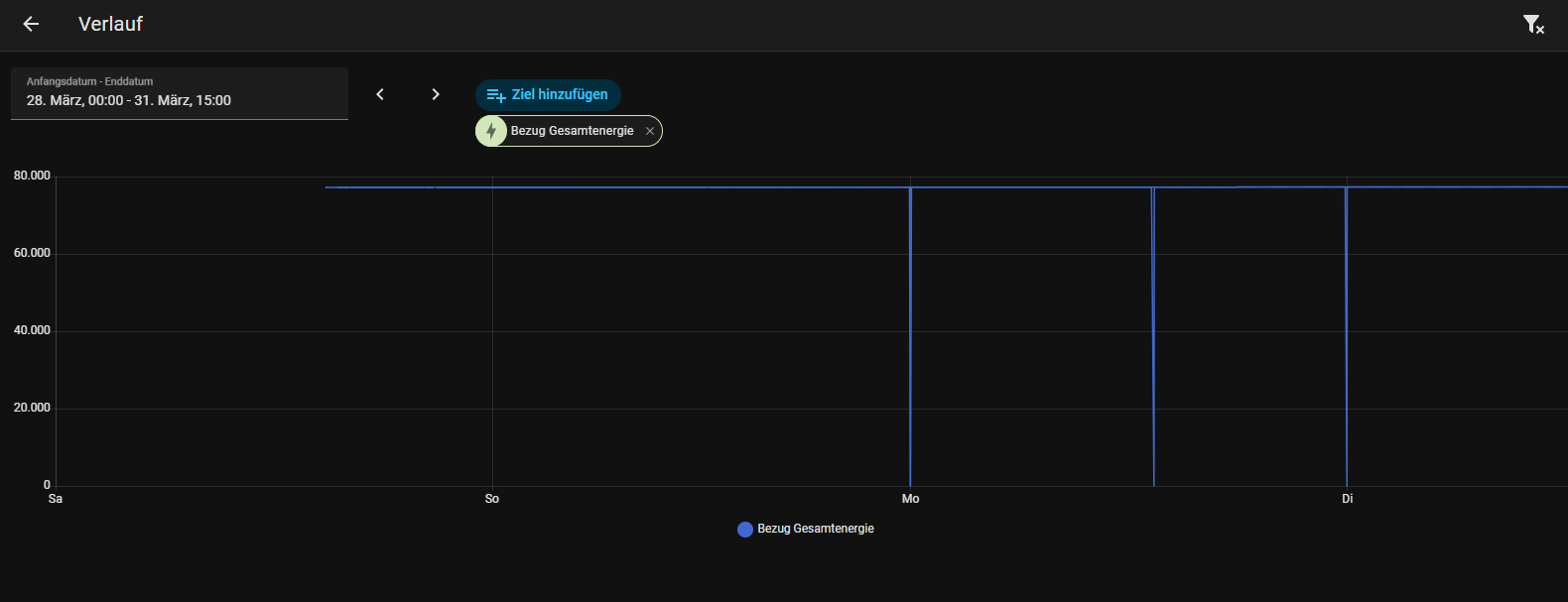

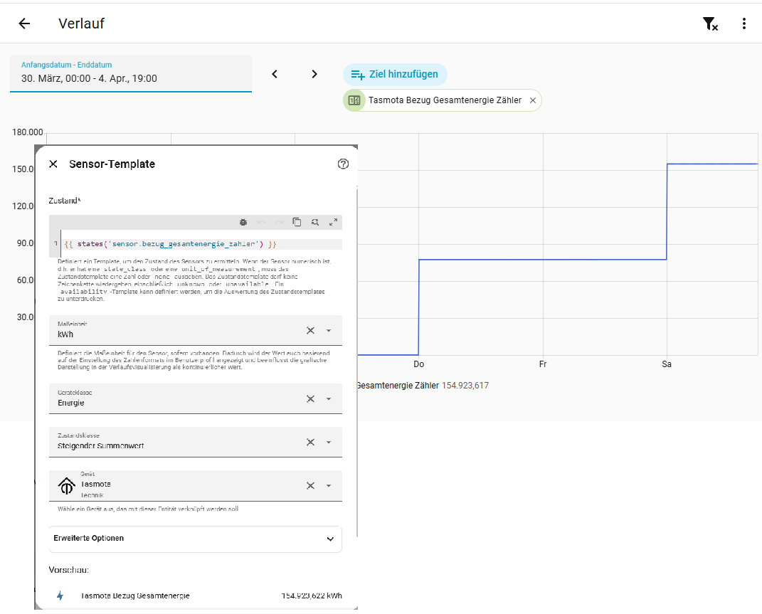

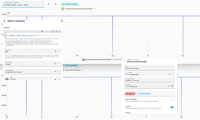

Die hat jetzt zweit Tage funktioniert und nun habe ich wieder einen Ausreisser. So wies aussieht geht das Signal jeden zweiten Tag etwa um 23:58 auf 0 und 00:03 wieder auf den richtigen Wert.
Unten der Eingang direkt vom Gerät, oben ein Sensortemplate, dass es auf im Energiedashboard dargestellt werden kann.
Der enorm hohe Verbrauch verfälscht leider alles. Hast du eine Idee.
Ich sehe da keinen Verbrauchszähler Helfer ?

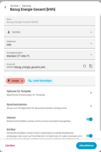

Oben ist nur der Sensor direkt und ein Template davon.

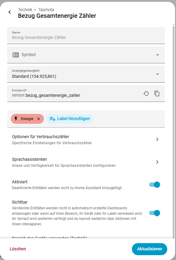

Allerdings habe ich auch ein Verbrauchszähler erstellt (siehe unten) aber auch dieser springt. Oberes Bild Zählerwert mit Sensor Template und unten der Zähler selber. Ich musste ein Sensortemplate machen, da ich den Zähler sonst nicht im Energiedashboard darstellen konnte.

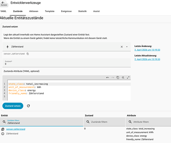

Du hast einen Sensor als Template angelegt mit kwh, zeig mir von dem mal bitte die Attribute.
Wenn diese stimmen und der Sensor in der Anzeige kwh hat , benutzt du diesen Sensor als Eingang für den Verbrauchszähler.

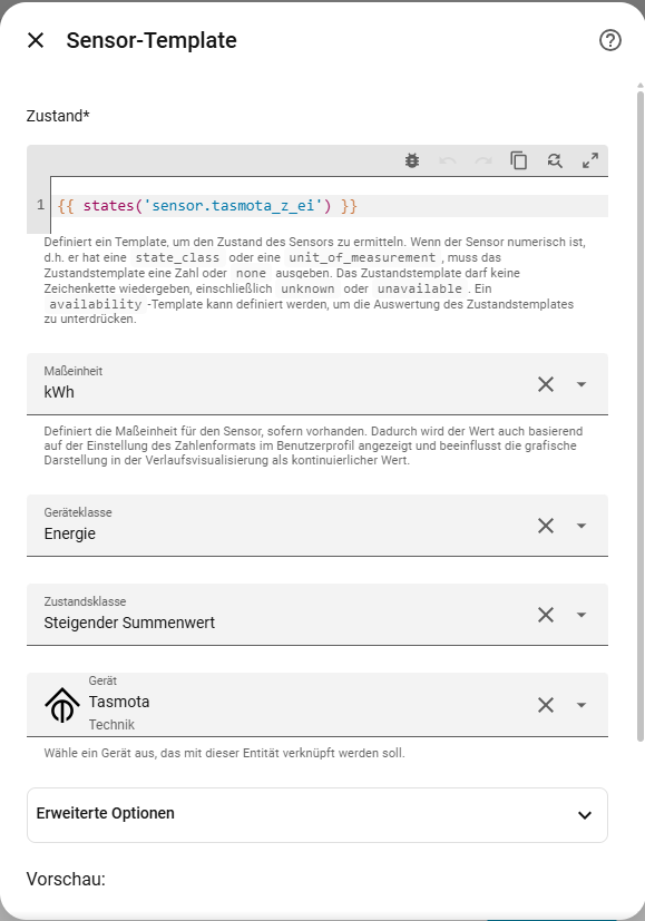

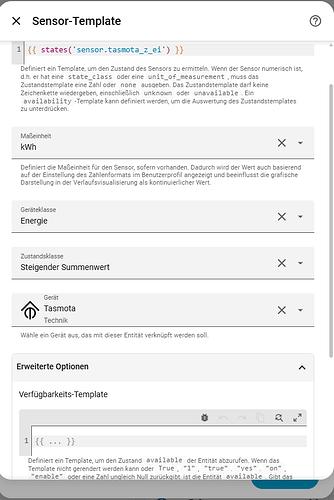

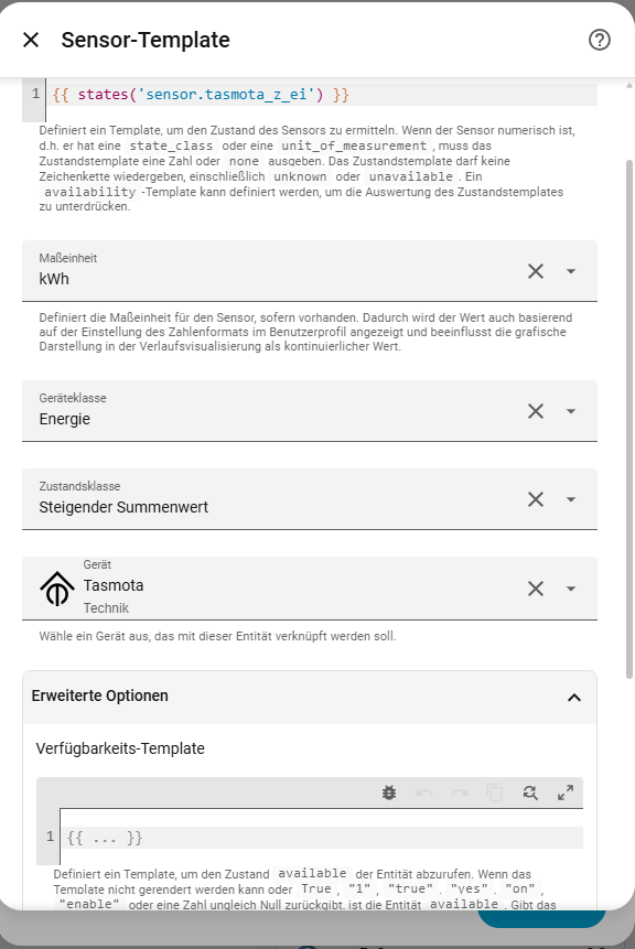

Dies ist das Sensortemplate:

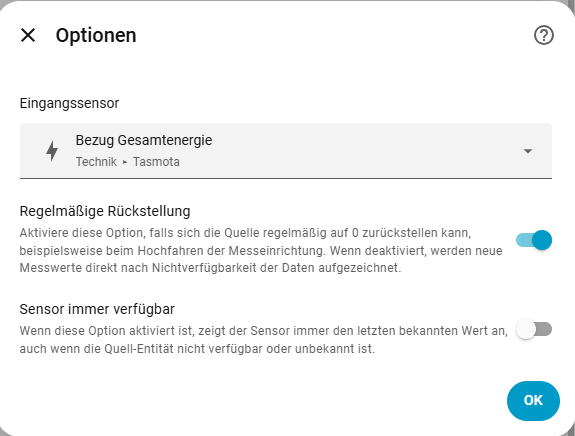

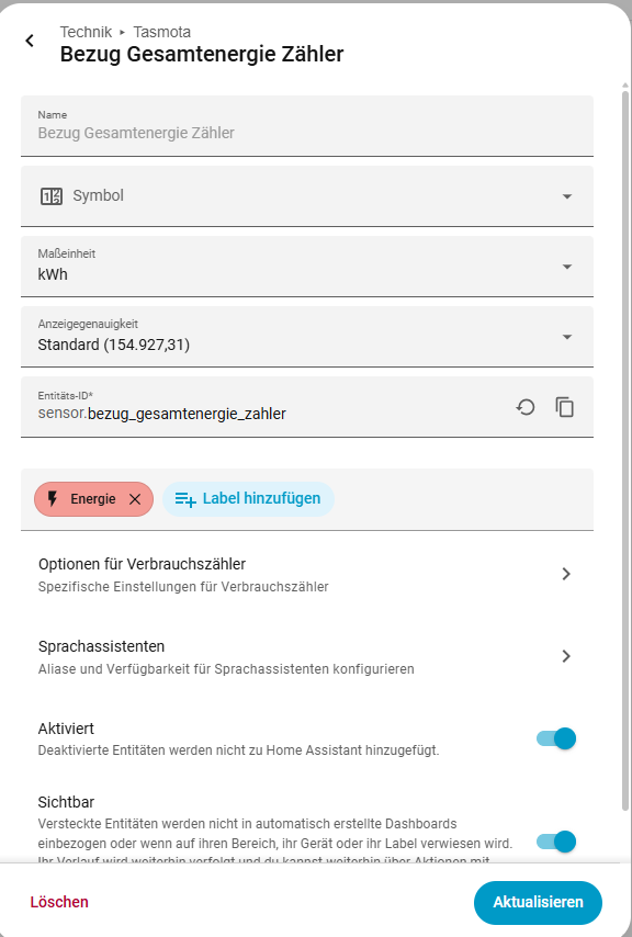

Dies ist der Verbrauchszähler:

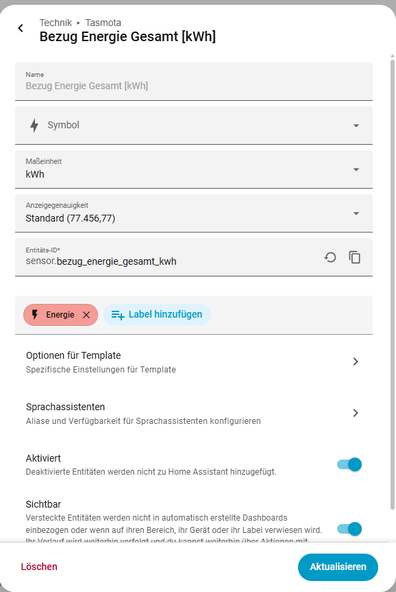

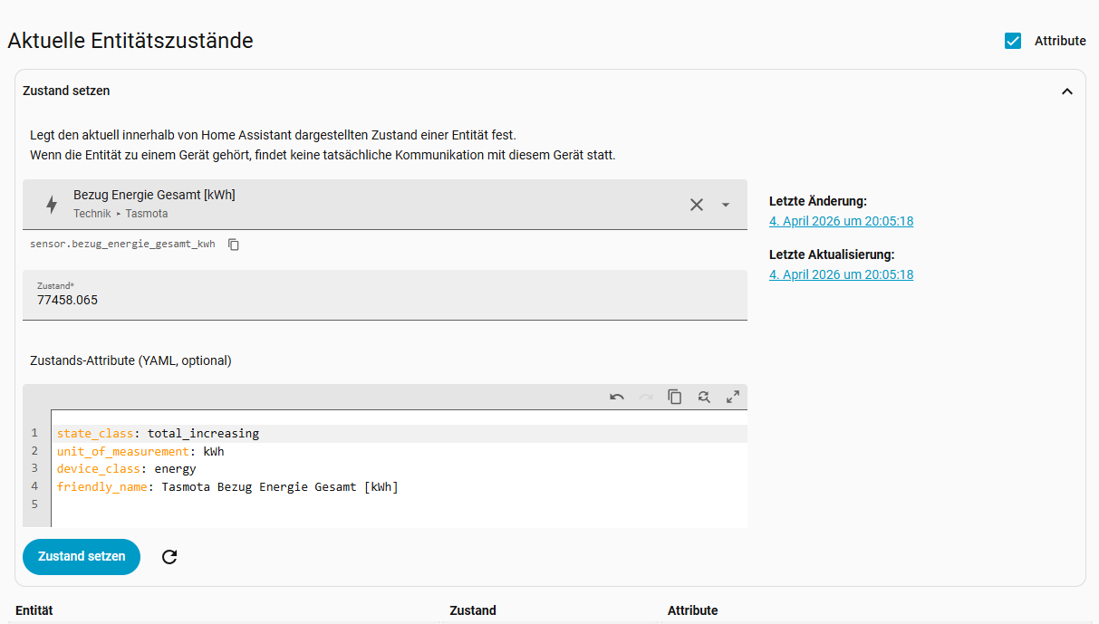

Ich brauch die Attribute vom bezug_energie_gesamt_kwh.
Die kannst du sehen wenn du auf Entwicklerwerkzeuge gehst und dort den Sensor auswählst :
Bei deinem Verbrauchszähler musst du als Eingangssensor Sensor.bezug_energie_gesamt_kwh wählen.
Dann nimmst du sensor.bezug_gesamtenergie_zahler als eingangssensor für das Energiedashboard.
Bitte yaml auch neustarten und Browser Refresh machen

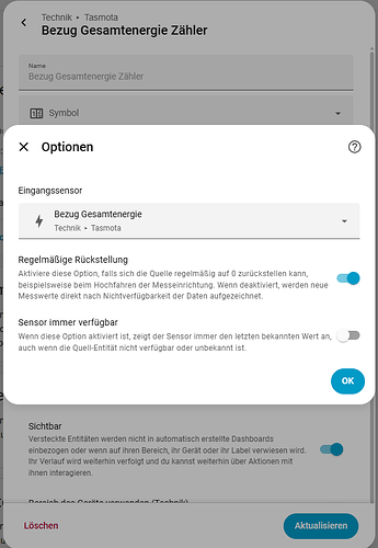

Du musst die Option “Regelmässige Rückstellung” deaktivieren!!
Genau diese Option, wenn deaktiviert, verhindert dass erneut von 0 an gezählt wird.

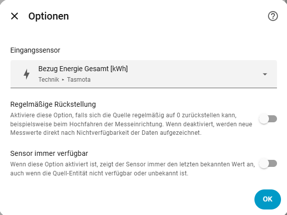

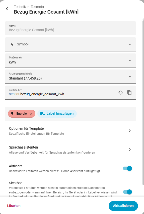

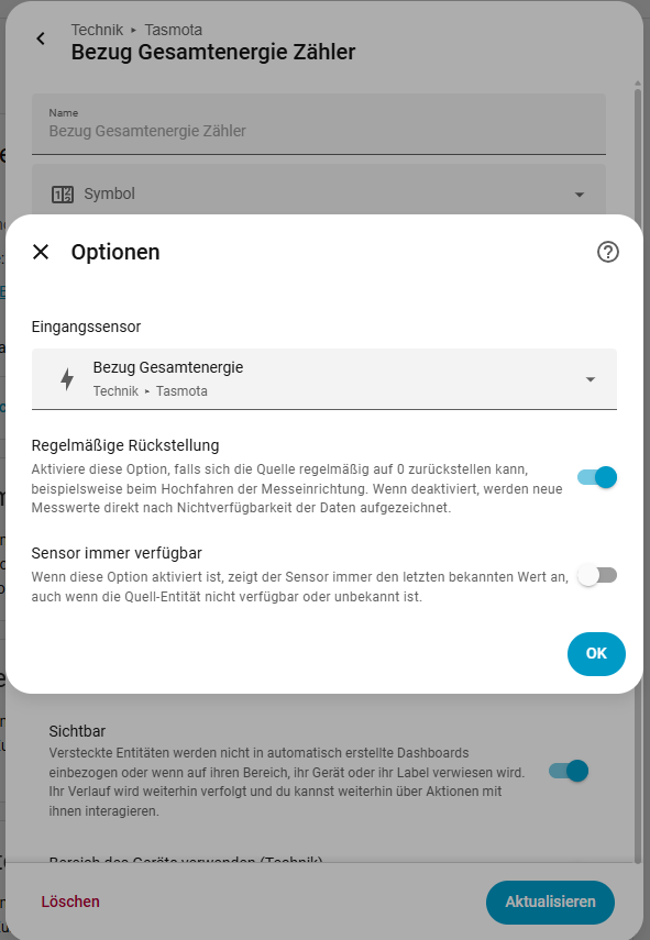

Ich habe nun folgende Einstellungen:

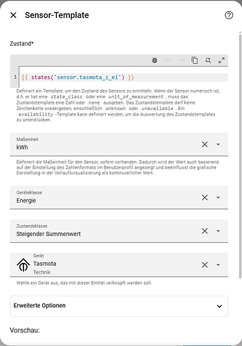

Eingangssensor Template:
Verbrauchszähler:
Angezeigt wird der Eingangssensor Template:

Sorry… ich war am falschen Ort, hab dies im Verbrauchszähler nun geändert.
Der Orginalsensor liefert kein kwh
Es kann einige Minuten dauern bis der Verbrauchszähler zur Auswahl erscheint, evenutell auch mal Browser refresh bzw Yaml Neustart machen.
Wenn einem die Einheit, die State class oder auch die device Class fehlt, braucht man ja keinen neuen Sensor erstellen.
Einfach den bestehenden customizen.
