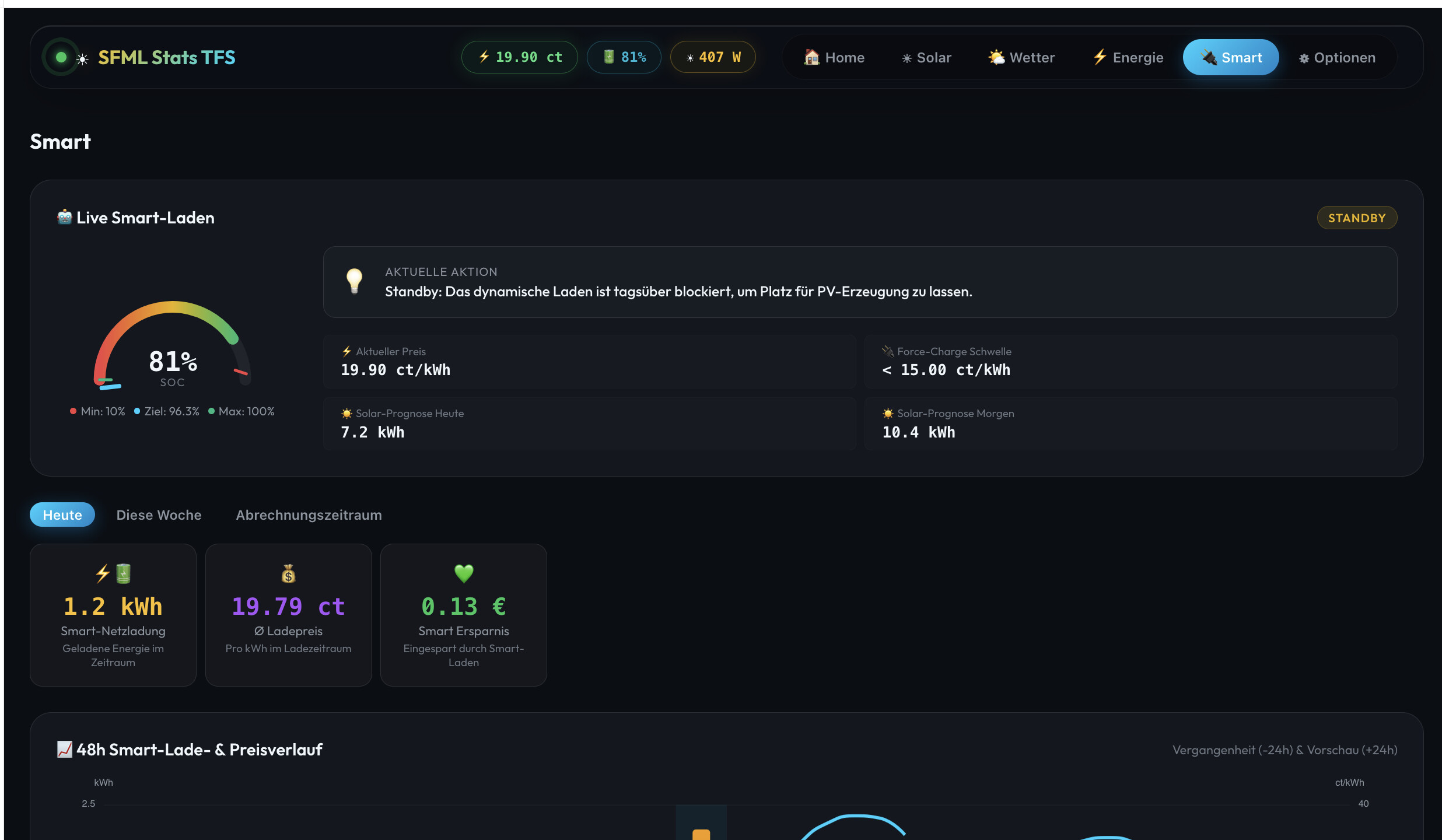

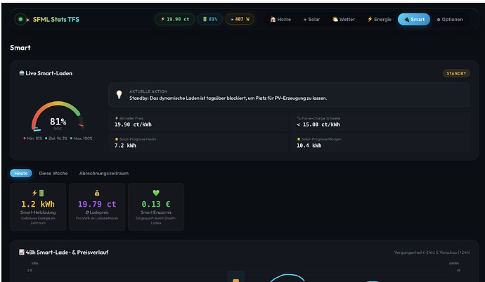

2. Smart Charging
  • Solarprognose eingebaut: Dieses Update arbeitet nun mit STATS und SFML und Hubble zusammen.
  • Schutz vor Abstürzen: Wenn die Batteriekapazität in den Einstellungen fälschlicherweise auf 0 gesetzt wurde, stürzte die Berechnung ab. Hier greift jetzt eine automatische Absicherung.

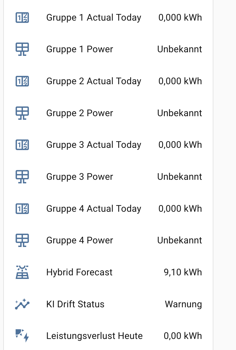

UPDATE V 30.0.0 RC1 SFML // STATS // GPM
Aufgrund von Instabilitäten der internen Home Assistant Riemann-Sensoren (kWh-Berechnungen) ist es zu Abweichungen bei der Gesamt-IST-Berechnung gekommen. Der Code hat diese Abweichungen aus GIGO-Gründen (Garbage In, Garbage Out) registriert und die fehlerhaften IST-Werte aus Home Assistant verworfen.
Um ein Gefühl für die Größenordnung zu bekommen: Bei einer Beispiel-Anlage mit 2,0 kWp betrug die Abweichung 140 Wh pro Tag (!!!) – zum Teil entstanden sogar negative Deltas.
Um unabhängiger von Fehlern in Home Assistant zu sein und die Integration grundlegend zu stabilisieren, habe ich sämtliche Rechenoperationen direkt in den Code verschoben.
Mit dieser Maßnahme ist der Code resistent gegen Bugs in Home Assistant selbst. Nutzer müssen nun auch nicht mehr „rumbasteln“ und eigene Tagessensoren anlegen. Da der Code jetzt in Echtzeit live selbst rechnet, reicht die Angabe folgender Sensoren:
  • Power-Sensor pro Gruppe → That’s all!
Durch diesen Umbau kann ich Fehler wie Neustarts, Cloud-Sensor-Abbrüche oder unregelmäßige Aktualisierungen direkt am Entstehungspunkt abfangen.
:warning: BREAKING CHANGE!
Aufgrund der neuen Logik ist dieses Update eine sogenannte Breaking Change.
  • Nach dem Update müssen die Gruppen-Sensoren neu angelegt werden.
  • Um das zu vereinfachen, gibt es ein neues Eingabefenster mit Dropdown-Auswahl.
  • Beim folgenden EOD (End of Day) werden die Gruppen automatisch migriert.
Hinweis: Bei dieser Version handelt es sich um einen Release Candidate (RC1). Das bedeutet, dass trotz intensiver Tests noch Fehler auftreten können, die ich übersehen habe.

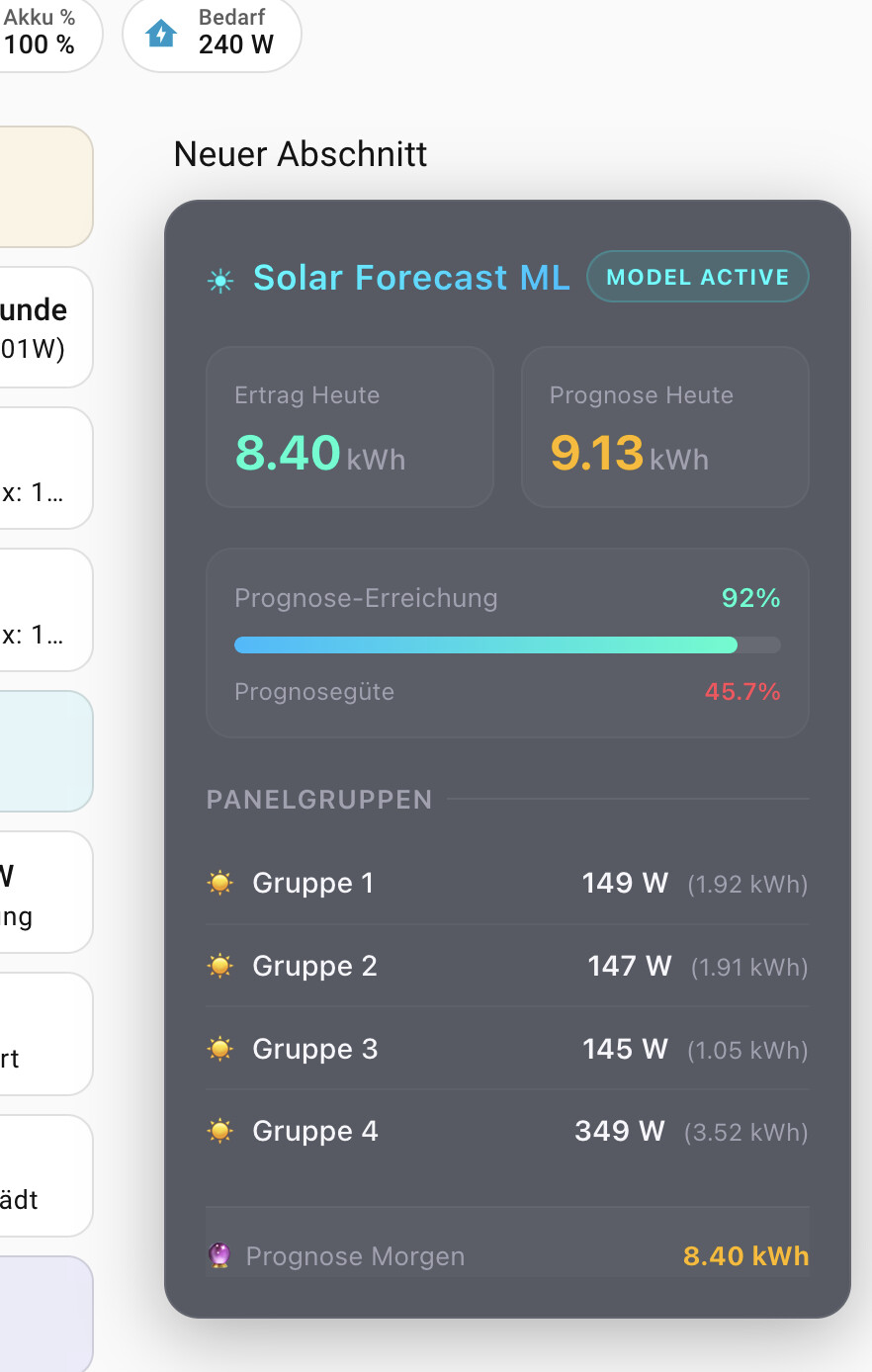

Version 32.0.0 SOT – Wichtige Hinweise bitte zwingend lesen!
Ein riesiges Dankeschön geht an die Beta-Tester hier im Forum und rund um die Welt – ohne euren unermüdlichen Einsatz wäre dieser Meilenstein schlicht unmöglich gewesen. Danke euch!
Warum dieser massive Umbau?
Aufgrund von Instabilitäten der internen Home Assistant Riemann-Sensoren (kWh-Berechnungen) kam es zuletzt leider zu Abweichungen bei der Gesamt-IST-Berechnung. Mein Code hat diese fehlerhaften Werte aus Home Assistant aus GIGO-Gründen (Garbage In, Garbage Out) völlig zu Recht verworfen. Auch zahlreiche BUGs von Home Assistant in der Vergangenheit und vermutlich auch Zukunft haben mir Kopfschmerzen gemacht. Die Tester wissen sehr genau wovon ich spreche :slight_smile:
Um das Projekt komplett unabhängig von HA-Fehlern zu machen und die Integration radikal zu stabilisieren, habe ich einen harten Schnitt gemacht: Sämtliche kritischen Berechnungen sind ab sofort vollständig von Home Assistant entkoppelt. Bugs in HA schlagen damit nicht mehr auf SFML, STATS oder GPM durch! SFML ist ließt nur noch!
Wichtige technische Änderungen (Die neue Architektur)
  • SFML ist jetzt die Source of Truth (SOT): Solar Forecast ist der Chef im Ring, der Hubble AI-Stack das zentrale Herz.
  • Datenbank-Entkopplung: Die andockenden Apps (Solar Forecast Stats, Grid Price Monitor, TFS HA) habe ich weitestgehend vom Home Assistant Recorder und der HA-Datenbank entkoppelt. SFML verwaltet seine eigene DB und hat als SOT das exklusive Schreib- und Änderungsrecht. Jede Änderung (z. B. von STATS, Sensoren,..) wird von Hubble auf Validität geprüft, bevor sie in die DB wandert.
  • Performance-Schub ohne HA-Bremse: Berechnungen laufen im Handumdrehen. Kein Lag mehr durch Home Assistant, kein Einfrieren beim EOD, keine heißgelaufenen Prozessoren! SFML dirigiert die Prozesse nun über einen eigenen Thread-Manager, um die Single-Thread-Bremse im Event-Loop von HA clever zu umgehen – vollkommen hardware- und ressourcenschonend.

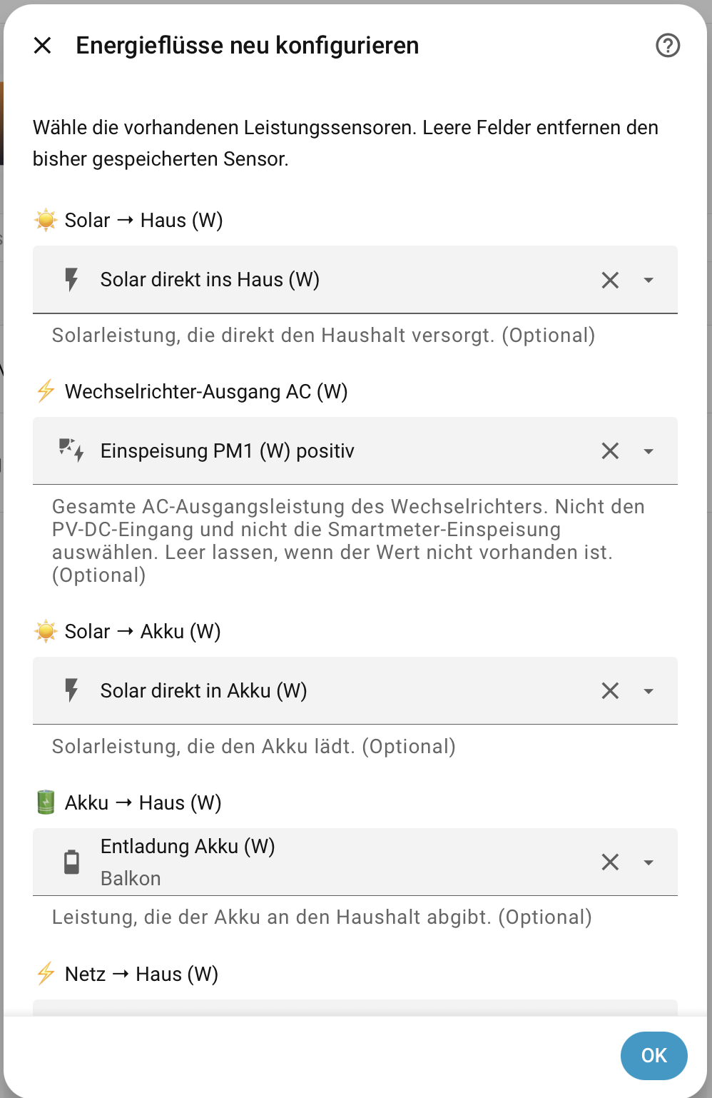

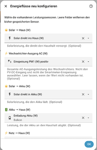

Was ändert sich nach dem Update?
1. Drastisch vereinfachte Konfiguration
Durch den Architektur-Wechsel fällt tonnenweise Konfigurationsaufwand weg. Es sind für die Solaranlage keine Energiesensoren mehr notwendig, die sich täglich zurücksetzen.
Nach dem Update musst du nur noch die POWER-SENSOREN (W) deiner einzelnen Strings eintragen – das ist alles! Keine Helfer mehr, kein Gebastel, keine Summensensoren. SFML berechnet Power und Energie hocheffizient selbst.
2. Neue, hochpräzise SOT-Sensoren
Weil der Code die Power-Sensoren direkt abfragt und selbst rechnet, gibt es keine Rundungs- oder Intervallfehler mehr (inklusive automatischer Fehlerkorrektur bei Sensorausfällen oder Neustarts). Die neuen SOT-Sensoren sitzen direkt auf der SFML-DB (losgelöst vom HA-Recorder, spiegeln ihre Werte aber natürlich trotzdem in HA), perfekt für Automationen:
  • Gruppen- / String-Sensoren: Jeder String erhält einen eigenen, extrem genauen Energie- (kWh) und Power-Sensor (W).
  • Gesamtsensoren: Ein Gesamtenergie- und Gesamtpower-Sensor, die penibel auf Genauigkeit überwacht werden. Genauer geht es nicht!

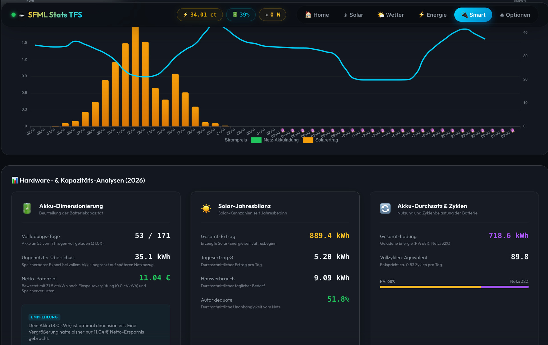

Smart Charge
STATS bekommt vom Hubble AI-Stack alle notwendigen Informationen, um Akkus intelligent zu laden. Das ist nicht einfach nur Überschussladen, wie man es von einer simplen Automation kennt! Hubble kennt den Solar-Ertrag des kommenden Tages, die Brutto-Strompreise und schaltet intelligent die Netzladung eines Akkus. So ist sichergestellt, dass zu Hochpreiszeiten der Akku oder die Solaranlage die Energie bereitstellen. Dabei betrachtet Hubble auch Wochentage sowie Wochenendtage und berechnet den typischen Verbrauch, um das Optimum aus dynamischen Strompreisen herauszuholen. Selbst die Lade- und Entladeverluste werden einbezogen: Hubble entscheidet dynamisch, ob es gerade nicht besser ist, den günstigen/kostenlosen Netzstrom direkt zu nutzen und Solar exklusiv für den aktuellen Hausbedarf vorzuhalten.
Damit nicht genug! Hubble zeigt dir schwarz auf weiß, ob sich ein Akku lohnt, ob sich eine Vergrößerung auszahlt und wie hoch die Ersparnis wirklich ist. Das macht er nicht einfach durch statische Berechnungen, sondern er schaut ganz genau hin:
  • Wann habe ich Strom gekauft und zu welchem Preis?
  • Wann habe ich Solarenergie aus dem Akku genommen und wie hoch war der Strompreis zu diesem Zeitpunkt?
  • Wann habe ich Akku-Energie genutzt und wie hoch war zu dem Zeitpunkt der Strompreis?
  • Wie wird das Wetter die nächsten Tage? Macht es Sinn, Strom im Akku vorzuhalten (z. B. für Wärmepumpen)?
Der maximale und minimale SOC wird dabei völlig dynamisch berechnet und danach zu bestimmten, frei eingebbaren Brutto-Preisen nachgeladen.
Kurzum: Hubble sieht einen Akku nicht als simplen Solarspeicher, sondern als aktives Bauteil in der Energieinfrastruktur und versucht, in Verbindung mit dynamischen Strompreisen das absolute Maximum für dich herauszuholen.

STATS Lovelace-Karten fürs Dashboard
Schluss mit YAML- und Code-Basteleien! STATS bringt ab sofort zwei (BETA) Dashboard-Karten mit, die die wichtigsten SOT-Informationen out-of-the-box anzeigen.

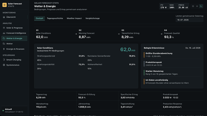

6. Tagesprognose vs. IST: Saubere Prognosegüte
  • Bewertete Stunden statt ganzer Tag: Die heutige Prognosegüte wird jetzt nur noch aus den bereits abgeschlossenen und verwertbaren Stunden berechnet. Zukünftige Stunden und die aktuell laufende Teilstunde ziehen den Wert nicht mehr künstlich nach unten.
  • Verworfene Stunden bleiben draußen: Technisch verworfene Stunden, MPPT-/Clipping-Ausschlüsse und harte Exclusions werden nicht in die Clean-Evaluation gerechnet.
  • Live-Abweichung bleibt separat: Die volle Tagesabweichung bleibt sichtbar, wird aber nicht mehr mit der eigentlichen Prognosegüte verwechselt.
  • Chart-Fix: Fehlende IST-Werte werden im Tageschart nicht mehr als 0 gezeichnet. Dadurch fällt die grüne IST-Linie nicht mehr künstlich auf Null ab.

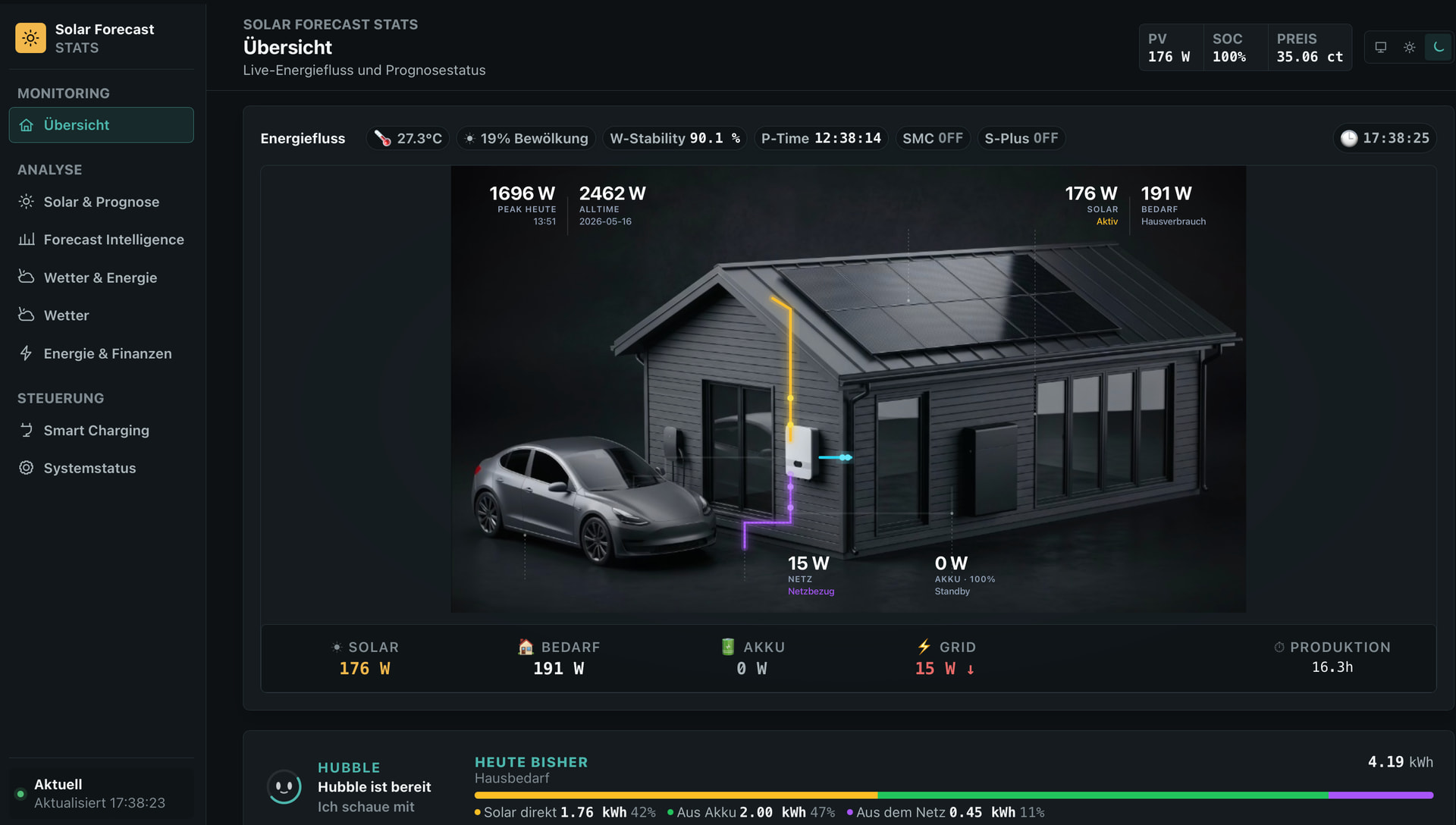

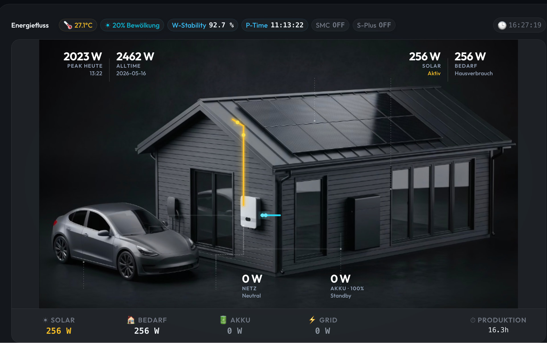

7. Panel-Gruppen & Home-Dashboard
  • Bessere Panelgruppen-Darstellung: Die Panelgruppen-Kacheln brechen jetzt sauber um. Bei vier Gruppen wird eine übersichtliche 2x2-Ansicht genutzt, statt alles in eine zu enge Zeile zu quetschen. Keine überlaufenden Texte mehr bei Legenden, Prognosewerten und Gruppenlabels.
  • Zusätzliche Statuswerte im Energiefluss: Im Home-Energiefluss wurden neue kompakte Statuspunkte ergänzt:
    • W-Stability: Wetter-/Bewölkungsstabilität aus SFML.
    • P-Time: Heutige Produktionszeit aus SFML.
    • SMC: Zeigt an, ob Smart-Charging aktiv ist.
    • S-Plus: Zeigt an, ob aktuell PV-Überschuss verfügbar ist.

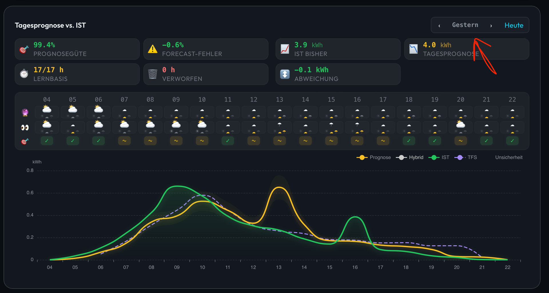

  • Historischer Blick:
  • Du kannst Tagesgraphen nun einen Tag zurückblättern. Perfekt, um Werte vom Vortag zu prüfen, selbst wenn die Anzeige nachts automatisch zurückgesetzt wurde.

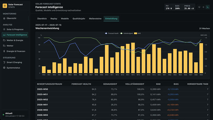

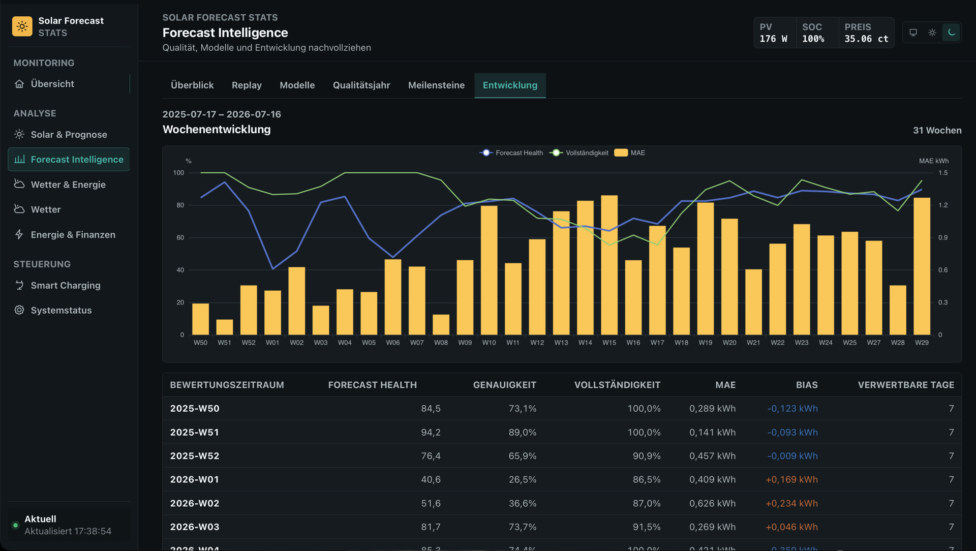

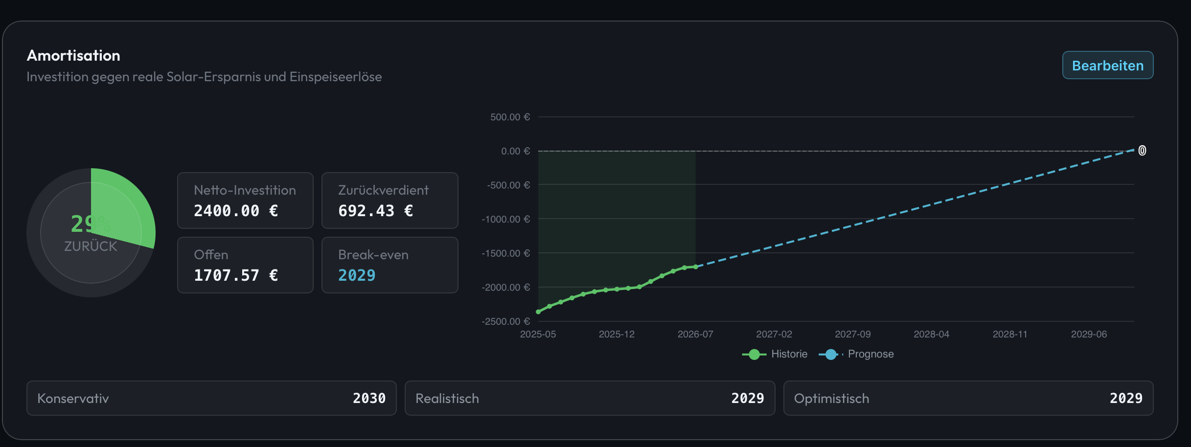

  • KI-gestützte Amortisationsanzeige:
  • Sieht voraus, wann sich deine Anlage voraussichtlich bezahlt macht. Die Anzeige visualisiert die Entwicklung von Ersparnis, Investition und laufenden Kosten.

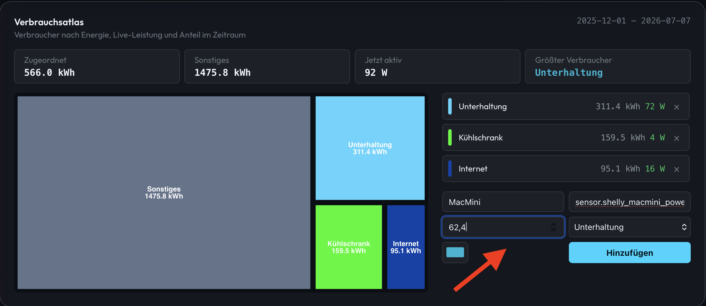

  • Der Verbrauchsatlas:
  • Behalte den Überblick, wo im Haus der Strom fließt. Du kannst eigene Verbraucher wie TV, Kühlschrank, Internet, Shelly-Geräte oder andere Watt-Sensoren flexibel hinzufügen.
  • Startwerte für Geräte:
  • Für Verbraucher im Verbrauchsatlas kann jetzt ein Startwert in kWh eingetragen werden. Ideal für Geräte, die schon länger laufen und nicht bei null anfangen sollen.

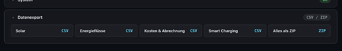

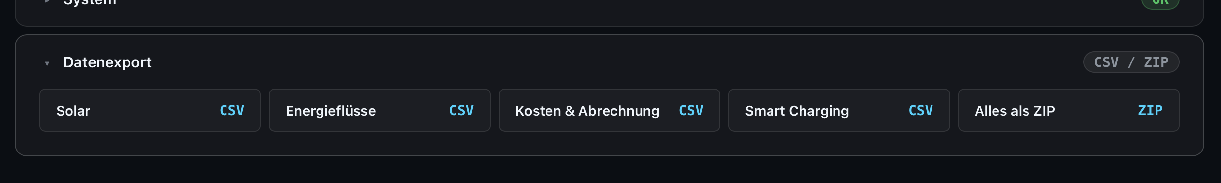

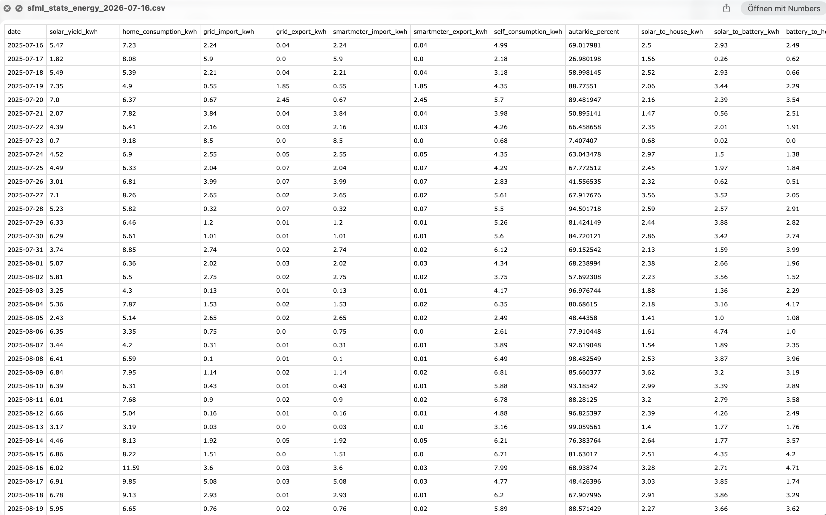

  • Optimierter CSV-Export:
  • Die Export-Funktion wurde komplett überarbeitet und ist nun deutlich übersichtlicher strukturiert.

Verbrauchsatlas für den Abrechnungszeitraum incl Eingabe eines Startwertes.
CSV-Export von Kerndaten:
Anlagen Amortisation incl KI
Vortag ansehen:

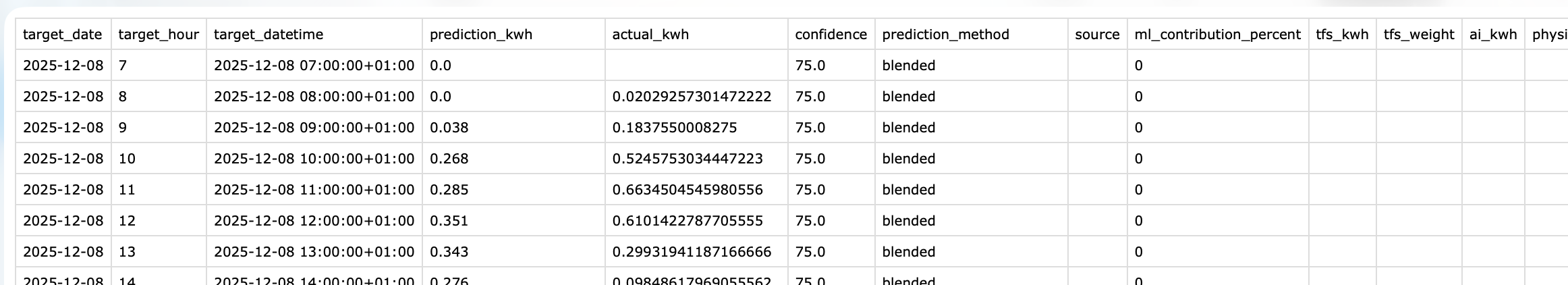

Was wurde geändert?
1. Neue rein beobachtende Shadow-Evaluation.
Es gibt einen “nur lesen” Code der mir zeigt was wäre die Auswirkung gewesen.
Für jede Standard-Morning-Prognose wird jetzt zusätzlich gespeichert:
  • finale Ensemble-Prognose,
  • reine Physikprognose,
  • Sonnenhöhe,
  • TFS-Wert und TFS-Gewichtung,
  • ob die eingefrorene Shadow-Regel ausgelöst hätte,
  • welcher hypothetische Wert dann verwendet worden wäre.
Die Regel lautet unverändert:
sun_elevation_deg <= 27.67
AND
tfs_weight >= 0.38
Löst sie aus, wird nur hypothetisch angenommen:
shadow_prediction = physics_kwh
Der produktive Wert bleibt immer:
prediction_kwh

Autarkieberechnug
Wer die Diskussionen zu diesem Themenkomplex in den vergangenen Monaten verfolgt hat, der weiß, dass ich kein Freund der meisten Berechnungen bin. Sie sind mathematisch schlicht falsch.
Eine Autarkie nur anhand des Vergleiches von Einspeisung und Bedarf zu berechnen, ist grundlegend falsch. So wird der Eigenverbrauch der Anlage komplett unterschlagen. Der Eigenverbrauch sind ebenfalls Kosten – und zwar “Betriebskosten”.
Daher zeigt STATS ab sofort sowohl die “echte” Autarkie als auch die Netzautarkie an.

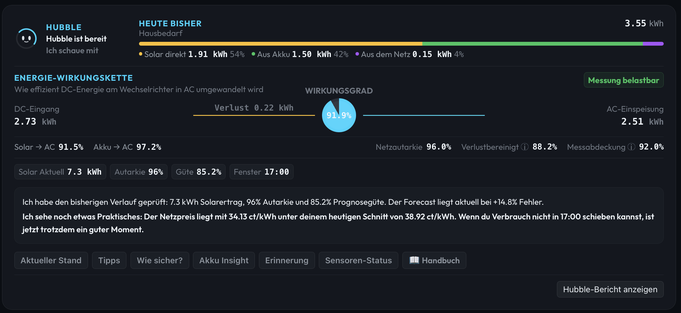

Effizienzberechnung
Effizienz ist nicht trivial und auch nicht einfach zu berechnen. An dieser Stelle kommen zahlreiche Faktoren zusammen:
  • Umwandlungsverluste von DC / AC
  • Speicherverluste
  • Netzladung AC/DC
  • Standbyverbrauch
  • Lastabhängige Wechselrichterkurven (im Teillastbereich ist ein WR am schlechtesten vom Wirkungsgrad)
  • Internetanbindungen
  • Sensorbereitstellungen
  • Wärmeverluste
  • MPPT-Leistungsverluste
  • Speicherqualität
  • Kabellängen
  • Temperaturen
  • Alterung
STATS zeigt die Effizienz ab sofort getrennt nach WR und AKKU an. Diese “echte” Effizienz fließt unmittelbar auch in die “echte” Autarkie ein.
Grundsätzlich berechnet Hubble AI diese Werte schon seit Monaten, da genau sie zur Entscheidungsfindung “Netzladen ja / nein” von höchster Wichtigkeit sind.
Der SMC-Schalter ist also kein einfacher Schalter, der stur nach Strompreis an- und ausschaltet, sondern Hubble bezieht die Effizienz, die Prognose und die Verluste direkt mit ein, um zu beurteilen ob sich Netzladen überhaupt lohnt.
Diese Werte sind ab jetzt für euch sichtbar.
HINWEIS: Für eine korrekte Berechnung sind ZWINGEND folgende Sensoren notwendig:
  1. DC Eingang am WR (Leistung der Solarzellen)
  2. AC Ausgang am WR (z.B. Shelly)
  3. Die Anzeige aktualisiert sich alle 1:10std, um HA nicht zu überlasten es ist also keine Echtzeit
  4. Cloud angebundene Anlagen / Sensoren laufen meist nicht synchron da ist eine verlässliche Aussage erst am Tagesabschluß möglich
  5. Cloudangebundene Systeme haben einen deutlich schlechteren “echte” Autarkewert als andere, durch die Verzögerungen

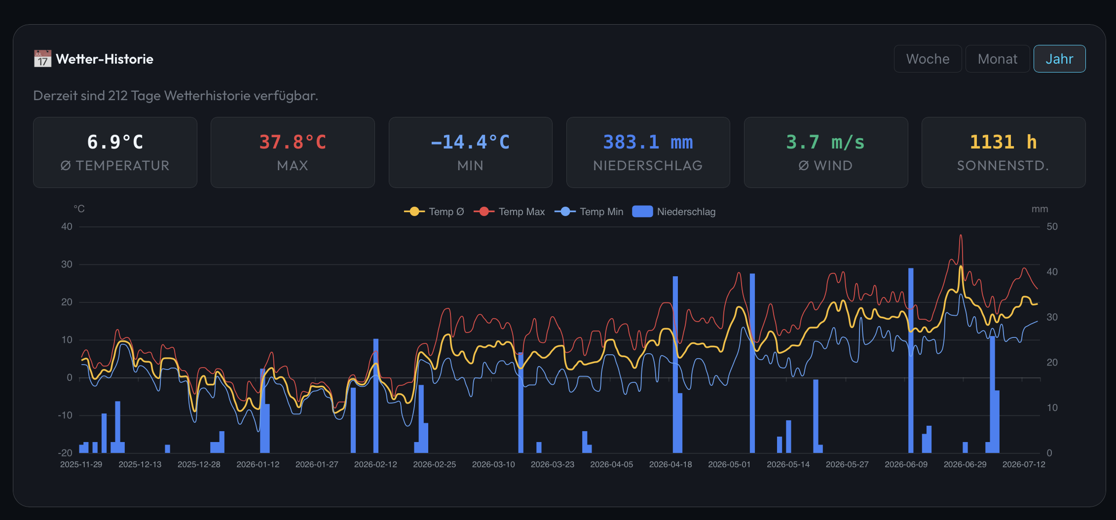

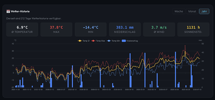

Statistiken
Der Fehler das die Wetter-Statistik nicht vergangene Monate, .. anzeigte wurde behoben
Auch die Exportfunktion wurde noch einmal verbessert und liefert nun die komplette Historie aus der DB in einzelnen Spalten und Zeilen.
Das Wichtigste zum Schluss
STATS hatte von Anfang an mit einer Vielzahl von Sensoren zu kämpfen. Durch Anpassungen und die Verlagerung von Berechnungen in den Code werden nun insgesamt 11 Sensoren eingespart.
Es müssen ab sofort KEINE kWh-Sensoren mehr gebildet werden. Es reichen einfache Watt-Sensoren und Hubble AI macht den Rest.
:warning: Bitte unbedingt auf die Vorzeichen achten!

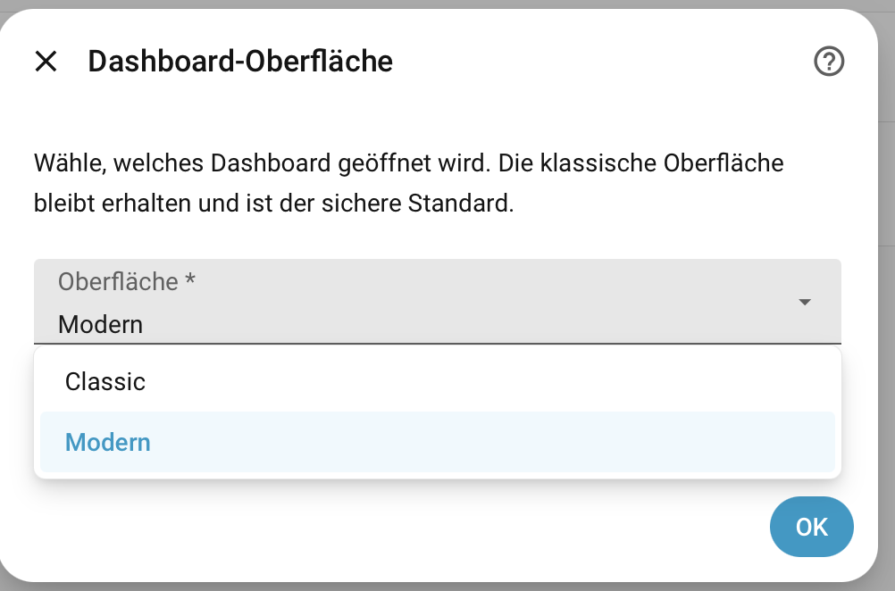

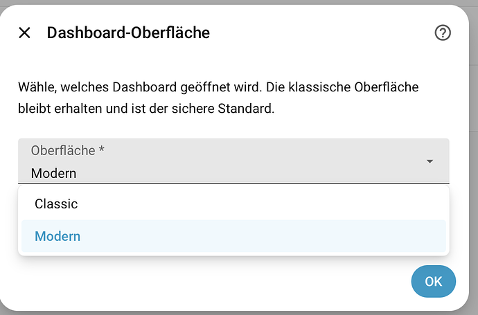

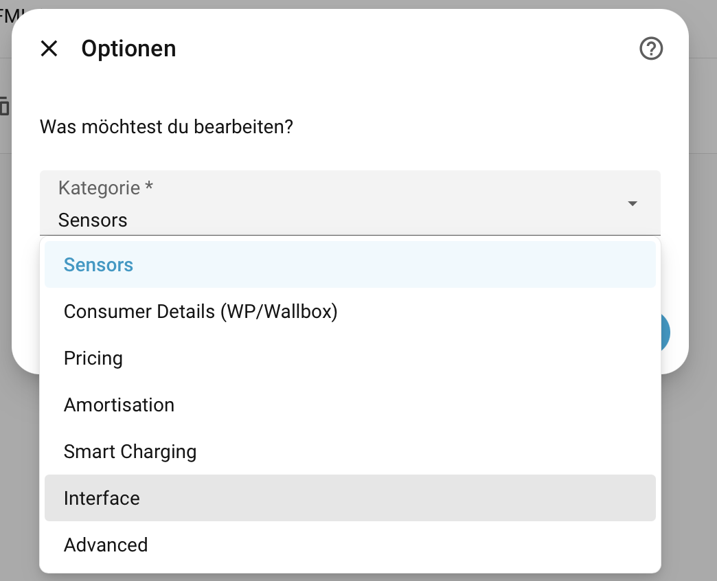

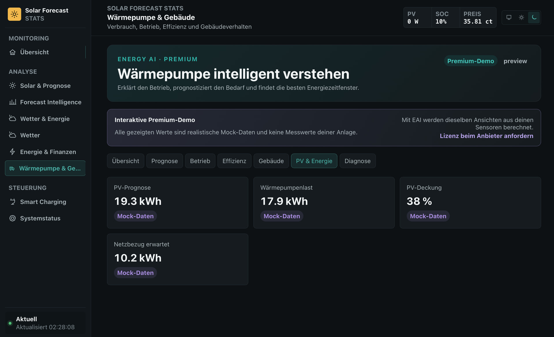

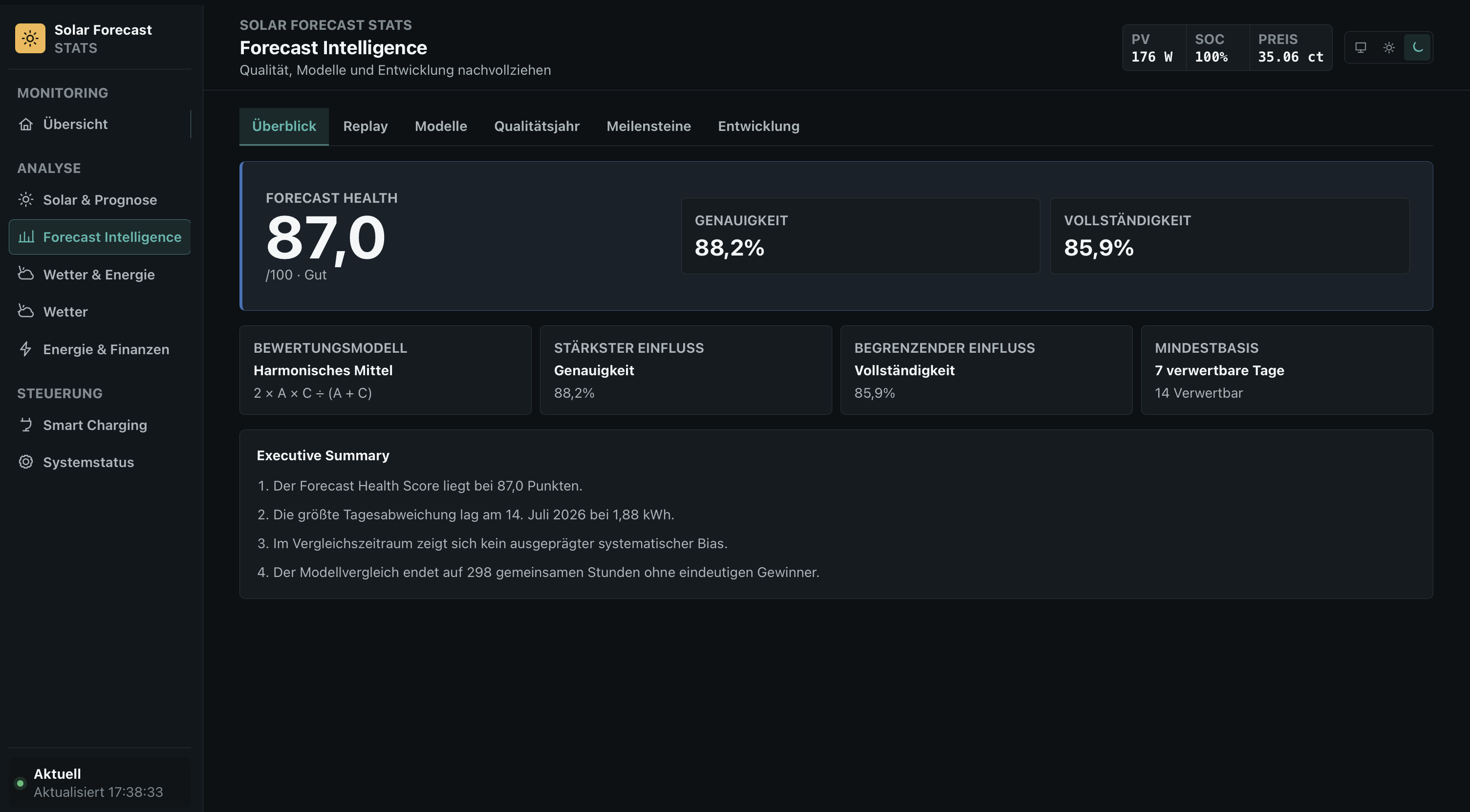

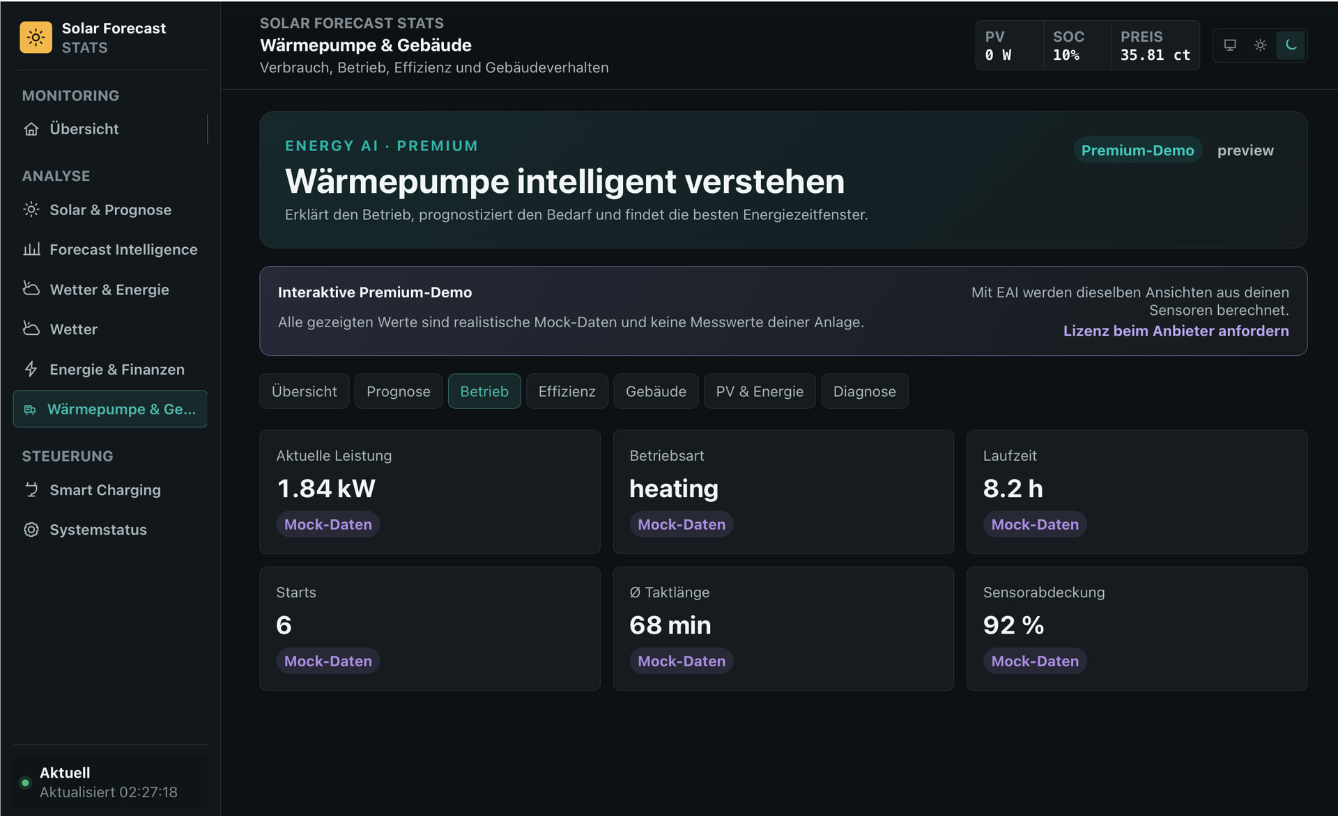

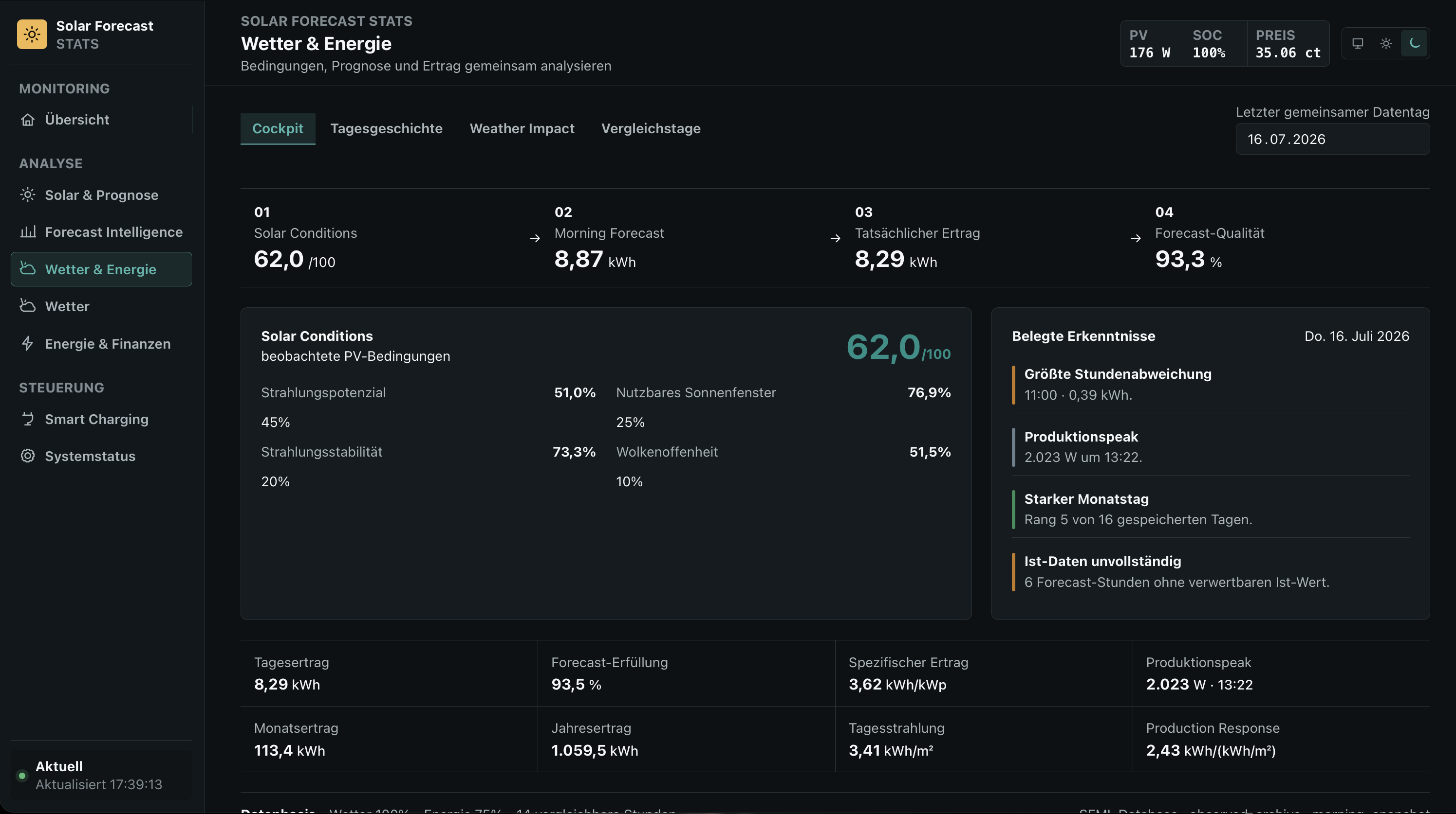

Großes STATS- UI Update und erweiterte KI-Funktionen
Ein Wort vorweg:
Immer mehr User binden STATS in eine Website oder auf einem Tablet ein. Um diesem besser gerecht zu werden, habe ich eine spezielle und sehr umfangreiche Oberfläche entwickelt. Diese lässt sich in der Konfiguration von STATS erweitern. Die Oberfläche ist in hell / dunkel / automatisch vorhanden.
Die UI zeichnet sich durch eine eigene Navigation und weitere / tiefere Einsichten aus. Selbstverständlich kann die neue Ansicht auf Wunsch auch im Home Assistant eingebunden werden.
Einige Beispiele:
Viel Spaß beim entdecken und Spielen…
Release:
heute gegen 19:00 Uhr

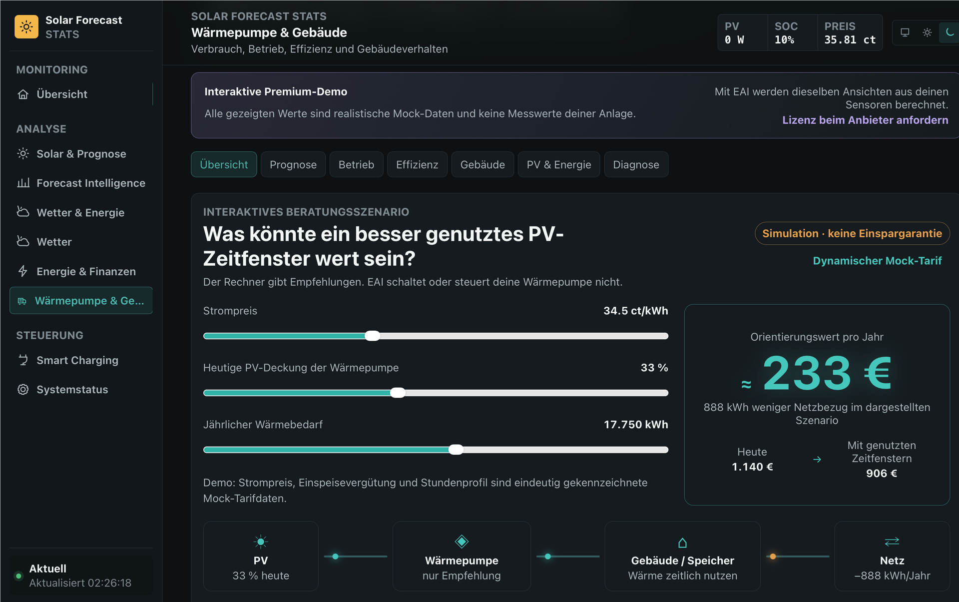

KEPLER AI ist da! Das große Update für SFML & STATS
Ein paar Worte vorweg: KEPLER AI ist fertig und wird mit diesem Update offiziell eingeführt!
Was ist Kepler AI?
Wie bereits im Januar angekündigt, soll SFML weit mehr sein als nur eine reine Solar-Prognose. Nun ist es endlich so weit: Der bewährte Hubble AI-Stack bekommt Unterstützung vom brandneuen Kepler AI-Stack!
Damit schlage ich ein neues Kapitel auf und erweitere das System um grundlegende neue Funktionen. Kurzum: STATS kann jetzt auch Wärme und E-Mobilität (Wallboxen)! :wink:
Deine Wärmepumpe / Wallbox. Dein Haus. Deine Daten. Deine KI.
Solar Forecast Energy AI – powered by Hubble & Kepler
Kepler erstellt mithilfe einer maßgeschneiderten KI-Architektur einen digitalen Zwilling deines spezifischen Heizsystems / Wallbox. Das System läuft vollständig lokal auf deiner Home Assistant-Hardware und greift auf den Hubble-KI-Stack von SFML zurück.
Was Kepler macht:
Er erlernt kontinuierlich das thermische Verhalten deines Gebäudes, die Effizienz deiner Wärmepumpe, die individuelle Wetterempfindlichkeit sowie euer Heizverhalten. Das Ergebnis: Präzise stündliche Verbrauchsprognosen für die nächsten 3 Tage (72 Stunden). Ebenso deinen Bedarf für die E-Mobilität.
  • Ganz ohne Cloud
  • Ohne Abonnements
  • Ohne Datenlecks
Reine lokale Intelligenz – so wie du es von SFML und STATS gewohnt bist. Deine Daten = Deine Sicherheit keine Kompromisse
Warum? Was ist das Problem herkömmlicher WP-Systeme?
Die meisten Energiemanagementsysteme nutzen statische Regeln oder einfache Gradtag-Berechnungen.
Solar Forecast Energy AI ist die Evolution dieser Systeme.
Das Herzstück: Der KI-Stack „Kepler“ (based on Hubble KI-Stack)
Im Zentrum der Integration steht ein von mir eigens entwickeltes KI-Ensemble namens Kepler, das speziell für die Verbrauchsprognose von Wärmepumpen und Wallboxen gebaut wurde und die bewährte Architektur von Hubble weiterführt.
:high_voltage: Kein TensorFlow, kein PyTorch – sondern schlanke, extrem effiziente KI direkt auf deinem Home Assistant 100% nach den Richtlinien von Home Assistant und nur mit originalen von Home Assistant gepflegten Bibliotheken. Bewusst als Integration für maximale Sicherheit durch die internen Mechanismen von Home Assistant. - Pure Python.
Es handelt sich hierbei nicht um ein einzelnes Modell, sondern um ein ausgetüfteltes Zusammenspiel spezialisierter KIs – eine gezielte Weiterentwicklung des SFML Hubble KI-Stacks:
Wärmepumpen:
  • Thermodynamische Kalibrierung: Kepler erlernt den tatsächlichen Wärmeverlustkoeffizienten (U-Wert) deines Gebäudes aus realen Verbrauchsdaten und erstellt dynamische Korrekturfaktoren für 5 Temperaturbereiche (mild, moderat, kalt, Frost, extreme Kälte).
  • COP-Kurven-Modellierung: Nutzt typspezifische COP-Kurven (für Luft-, Sole- oder Wasser-Wärmepumpen) inklusive Abtau-Minderungen und Windchill-Effekten bei Luft-Systemen.
  • Stufenweise Schutzabsicherung („Graduated Safeguard“): Keine KI-„Halluzinationen“. Weichen die KI-Modelle zu stark ab, greift die Thermodynamik-Engine (reine Physik) als Sicherheitsanker ein. Die KI weiß exakt, wann sie sicher ist – und wann sie an die Physik abgeben muss.
  • Effizienz-Drift-Erkennung: Überwacht den realen COP-Wert, erkennt Leistungsabfälle, saisonale Verschiebungen sowie Anomalien und warnt dich rechtzeitig, wenn etwas nicht stimmt.
  • Selbstüberwachung für Langzeitpräzision:
  • Drift Monitor & Seasonal Adjuster: Erkennt Abweichungen und lernt saisonale Muster aus Realdaten (nicht starr aus dem Kalender).
  • Grid Search „The Professor“: Vollautomatische Hyperparameter-Optimierung für dein individuelles Setup.
Wallboxen:
  • Ladezustand und benötigte Energie bis zur Abfahrt
  • empfohlener Ladebeginn und empfohlenes Zeitfenster
  • erwarteter PV-Anteil
  • geschätzte Ladekosten
  • Vergleich „Sofort laden“ gegen „empfohlenes Zeitfenster“
  • animierte 24-Stunden-Timeline mit PV-Prognose, Strompreis, Wärmepumpenbedarf und Fahrzeugladung
  • Abfahrtsbereitschaft und Risikoanzeige
Beispiel:
Abfahrt morgen 07:00 Uhr
Benötigt: 18,4 kWh
Sofort laden: 7,82 €
Empfohlenes Ladefenster: 11:20–15:10 Uhr
Erwartete Kosten: 3,14 €
PV-Anteil: 71 %
Rechnerisches Sparpotenzial: 4,68 €
Realitätsnah: Mehr als nur Charts
Während andere Systeme kaum Kontext haben und alles gleich behandeln, überwacht Kepler die realen Umweltbedingungen, die deinen Verbrauch tatsächlich beeinflussen:
  • Frost- & Abtau-Logik: Erkennt Abtauzyklen bei Luft-Wärmepumpen (unter 5 °C), kalkuliert den COP-Nachteil ein und erkennt Frostrisiken über präzise Taupunkt- und Luftfeuchtigkeitsanalysen.
  • Windchill-Effekte: Berücksichtigt, dass starker Wind die Effizienz von Luft-Wärmepumpen deutlich reduziert, und passt die Prognosen entsprechend an.
  • Temperaturbereichs-Lernen (5 Zonen): Unterscheidet das Gebäudeverhalten gezielt bei milden (>10 °C), moderaten (5 bis 10 °C), kalten (0 bis 5 °C), frostigen (-5 bis 0 °C) und extrem kalten (<-5 °C) Bedingungen.
  • Thermisches Gebäudemodell: Lernt den realen U-Wert aus deinen Verbrauchsdaten und versteht Speichermasse, Isolierungsqualität und Heizverhalten.
  • Multi-Wetter-Intelligenz: Kombiniert den Hubble Wetter-KI-Stack mit weiteren Wetterquellen via Experten-Gewichtung. Auch Wolkentrends, Luftfeuchtigkeit und Luftdruckveränderungen fließen direkt ein.
  • Warmwasser-Erkennung (DHW): Erkennt Zyklen zur Brauchwassererwärmung automatisch, da diese ein völlig anderes Verhalten aufweisen als das normale Raumheizen.
:chart_increasing: Vorhersagen & Prognosen Wärmepumpe
  • 72-Stunden-Prognose (stündlich aufgeschlüsselt) für heute, morgen und übermorgen.
  • Dynamische Zeitpläne basierend auf realen Bedingungen.
  • Adaptives Re-Forecasting mittags bei starken Wetterumschwüngen.
  • Stündlich aktualisierte Resttag-Verbrauchsprognosen.
:locked: Lokale KI (Deine Daten verlassen nie dein System)
  • Kepler-Ensemble mit Attention-AI
  • Automatisches, tägliches Training und Hyperparameter-Tuning.
  • Feature-Importance-Analyse zeigt dir transparent, was deinen Verbrauch primär antreibt.
  • 25+ entwickelte Features speziell für Wärmepumpen und Hausisolierung.
  • Intelligente Datenfilterung für Anomalien (z. B. Sensorausfälle oder ungewöhnliches Heizverhalten).
Wetter-Intelligenz (powered by Hubble KI-Stack und Weather Forecast AI)
  • Mehrstufige Korrekturen: Gleitende Abweichungen, stündliche Anpassungen und zustandsspezifische Feineinstellungen.
  • Verfolgung von Wolkentrends und Volatilität zur exakten Abschätzung des Heizbedarfs.
Thermodynamik-Engine (powered by Kepler + Hubble)
  • Spezifische COP-Kurven für Luft-Wasser-, Sole-Wasser- und Wasser-Wasser-Wärmepumpen.
  • Kontinuierliche Selbstkalibrierung durch ständige Rückkopplung mit dem tatsächlichen Verbrauch.
Erkennung & Datensicherheit
  • CUSUM-basierte Drift-Erkennung gegen schleichende Leistungsabfälle des KI-Modells.
  • Frühzeitige Frostwarnungen via Taupunkt und Sichtweitenanalyse.
  • Absturzsichere, transaktionale SQLite-Datenbank mit automatischer Wiederherstellung und 30-Tage-Backup-Speicherung.
Saisonale Intelligenz
  • Automatischer Wintermodus mit Anpassungen für niedrige Temperaturen.
  • Sommer-Modus (nur Brauchwasser): Erkennt reduzierte Heizphasen zuverlässig.
  • Fortlaufende Effizienzverfolgung für langfristiges Leistungsmonitoring.
Voraussetzungen
  • Korrekt konfiguriertes Solar Forecast ML und Solar Forecast Stats.
  • Entsprechende Sensoren der Wärmepumpe (sowie ggf. Heizstäbe) in Home Assistant.
:information_source: Wichtiger Hinweis & Transparenz (Disclaimer)
DISCLAIMER: Aktuell warte ich noch auf eine Rückmeldung/Entscheidung von Simon, ob SFML EAI hier im Forum offiziell supported und unterstützt werden kann/darf.
