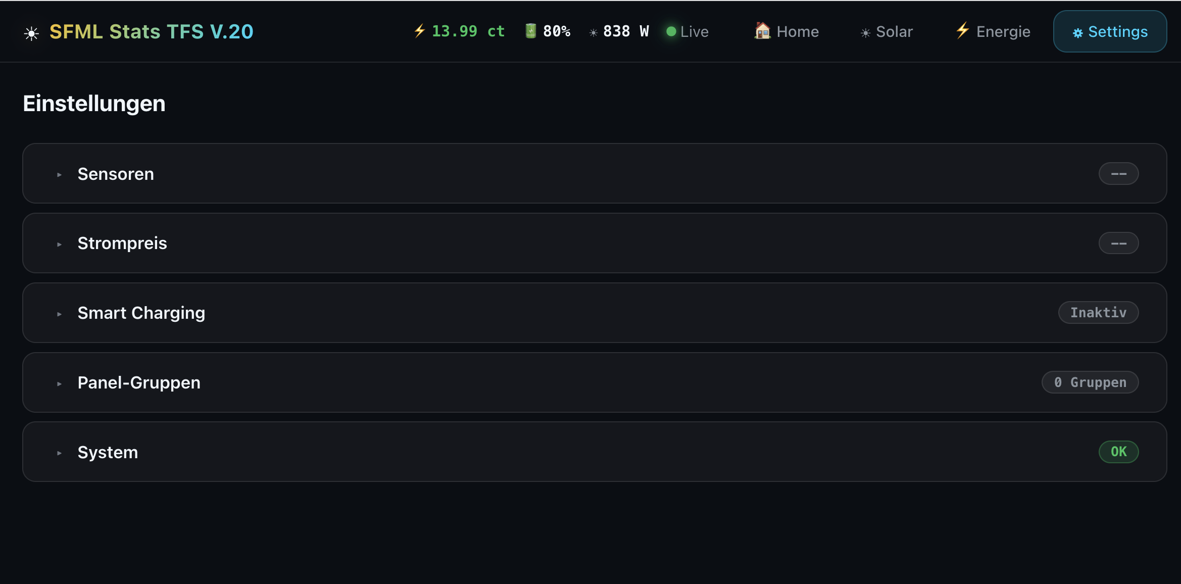

Solar Forecast STATS V20 TFS (auch für ARM)
Die letzten Wochen habe ich viel Zeit und Arbeit in Stats gesteckt um es User-Freundlicher zu machen, übersichtlicher, strukturierter und selbsterklärender.
Home:
Die wichtigsten Solardaten übersichtlich und angepasst an die Eingaben von euch
Solar:
Weitere Informationen zur Solaranlage nun übersichtlich und leicht verständlich

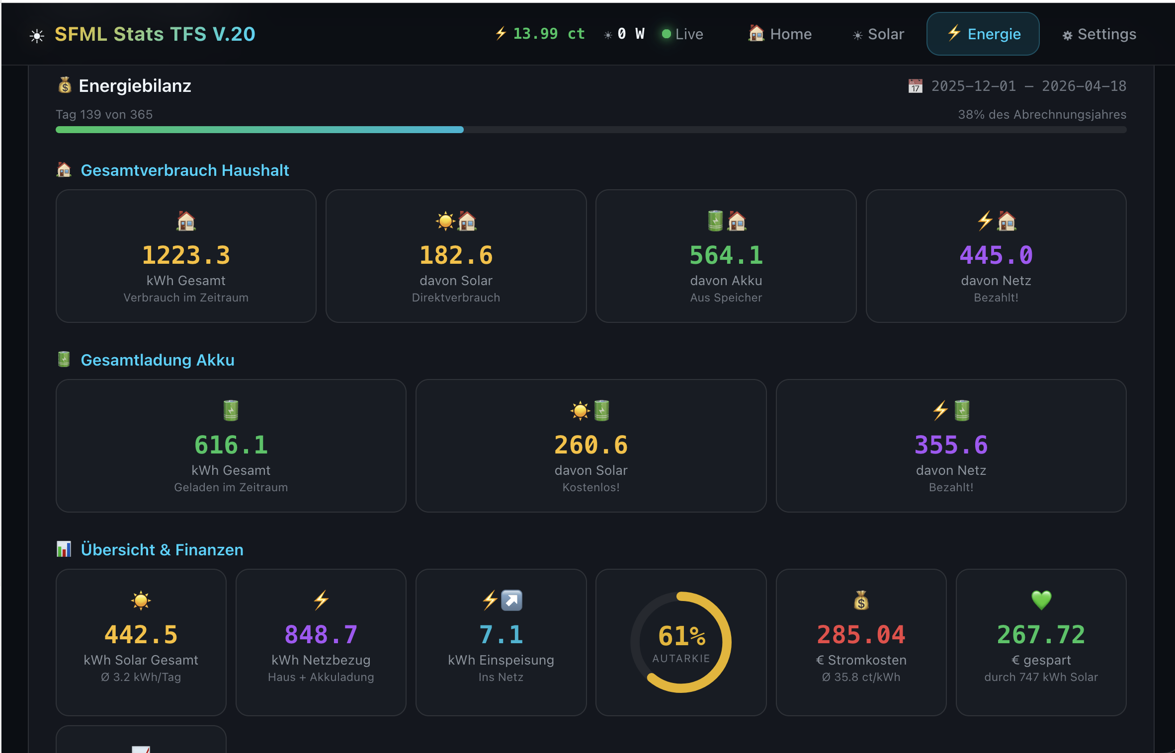

Erergie:
Ich habe endlich die Zeit gefunden ein übersichtliches und reduziertes Energy-Dashboard zu bauen
Bei Fixen Tarifen kann alles entsprechend in der UI konfiguriert werden, das Highlight ist aber Dynamische Tarif, diese werden Stundengenau berechnet. Hierzu ist aber der GPM notwendig Stats arbeitet nathlos mit ihm zusammen,
Wärmepumpen, EV, Heizungen haben nun eine eigene Seite
Stats hat einen stark Vereinfachten Config-Flow und vieles lässt sich direkt aus STATS erledigen, wie z.B. das Laden des Akkus mit Netzstrom, Laden des Auto, Laden von Boilern..
Auch lassen sich Sensoren nun einfacher einbinden (Drop-Down)
Ich habe mich bewusst gegen die Anzeige / Berechnung einer marketing getriebenen klassischen „Amortisationszeit“ (ROI) entschieden, da sie betriebswirtschaftlich in die Irre führt - totaler Unsinn ist.
Warum?
Eine Solaranlage oder Wärmepumpe ist kein Konsumgut und keine reine Ausgabe – es ist ein wertsteigerndes Investment. Statt der Frage „Wann habe ich die Kosten raus?“ müsste man den Invest gegen die marktüblichen Zinsen stellen und die tatsächlichen Einsparungen. Das ist logischer und zeigt den tatsächlichen finanziellen Vorsprung gegenüber dem reinen Strombezug ohne Eigeninvestition.
Release gemeinsam mit TFS 2.0

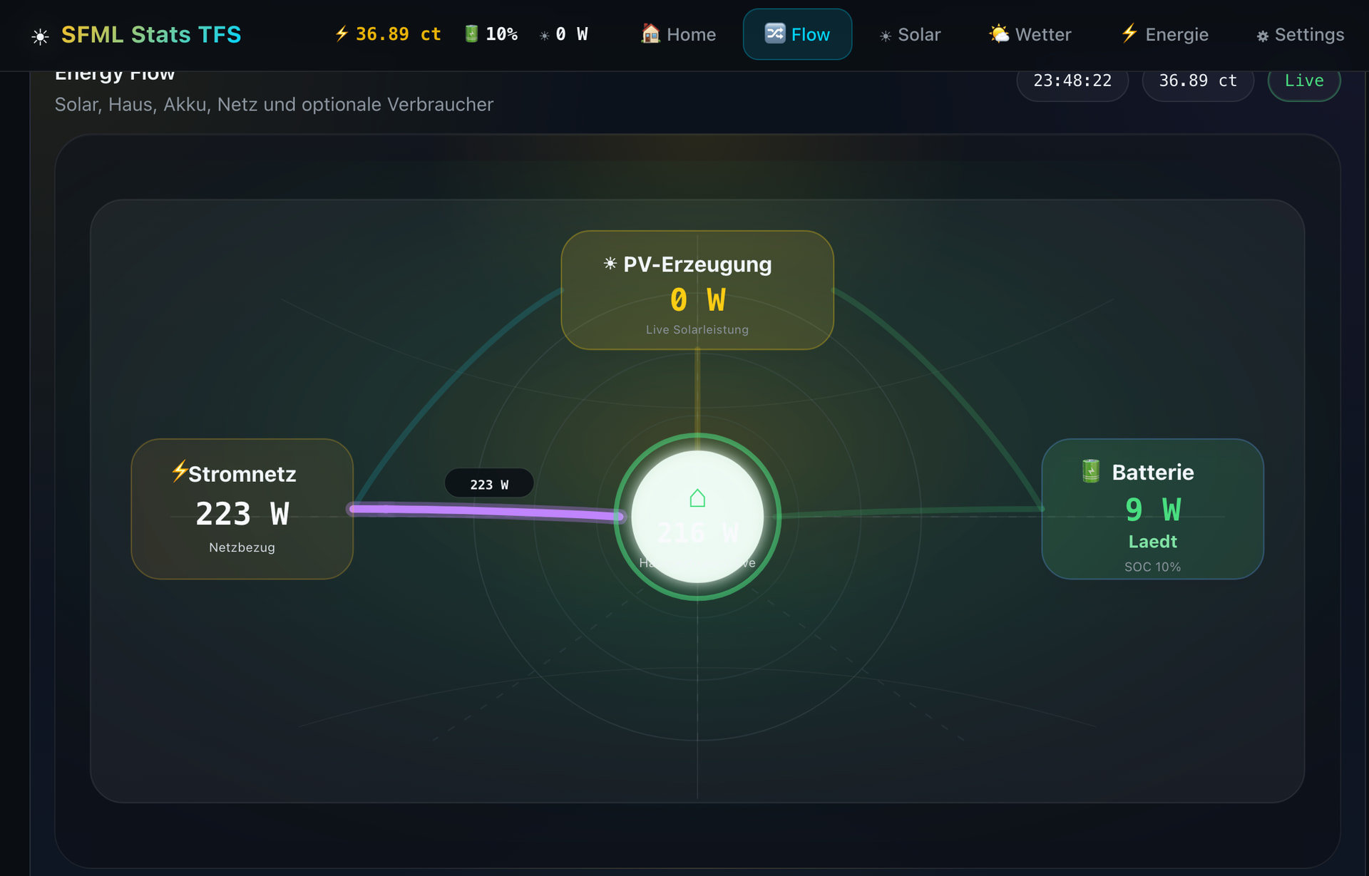

UPDATE IS OUT!
ARM is back in the game!
Solar Forecast ML V20.0.2 — Stats Major Update
Fuel my late-night ideas with a coffee? I’d really appreciate it — keep this project running!
Buy Me a Coffee

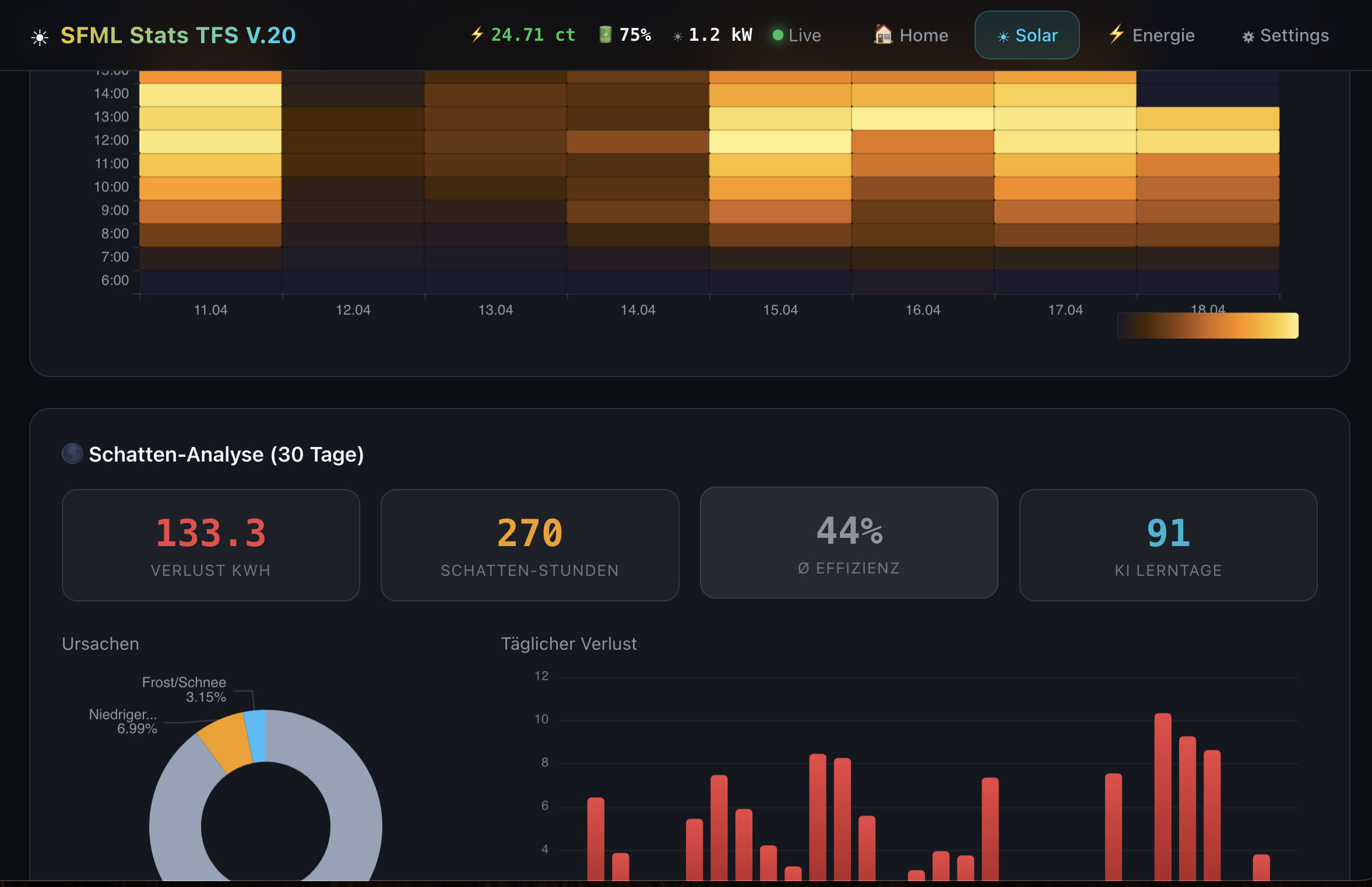

Diese Version bringt die komplett überarbeitete Stats-Companion mit — das größte Update seit V17.
Neue Wetter-Seite Zwischen Solar- und Energie-Seite gibt es jetzt eine eigene Wetter-Seite mit fünf Cards: Hero mit aktuellem Zustand, 72h-Forecast, Strahlungswerte, Kleidungsempfehlung mit Astronomie und Wetter-History. Alles lokal berechnet aus den Blender-Daten — keine externen Wetterservices für die Anzeige.
Hubble AI — voller Stack-Readout Auf der Settings-Seite gibt es einen neuen Hubble-AI-Block, der den kompletten KI-Stack transparent macht: Aktives Modell, aktuelle Genauigkeit, Physics-Backbone-Status, Drift-Monitor. Keine Blackbox mehr — man sieht genau, was rechnet und wie gut es arbeitet.
Schatten-Fingerprint auf der Solar-Seite Neue Heatmap Monat×Stunde aus den gelernten Schattenmustern — zeigt auf einen Blick, wann über das Jahr welche Verschattung greift. Perfekt, um Baum- oder Gebäude-Schatten zu identifizieren, die man sonst nie gesehen hätte.
Consumer Detail Modals Wärmepumpe, Heizstab und Wallbox haben jetzt eigene Detail-Modals mit Live-Werten, konfigurierbar über den Consumers-Step im Config-Flow.
Pricing V2 Zwei-Step-Pricing (Modus wählen → Modus-spezifische Felder) und die Grundgebühr fließt jetzt korrekt in die monatlichen Kosten ein. Der Smart-Charging-Block bekam einen dedizierten Options-Step mit allen sechs Feldern.
Unter der Haube Rund 1,5 MB Dead-Code entfernt — alte Chart-Views, ungenutzte Reader, Legacy-Frontend-Dist, elf obsolete View-Klassen. Die Build-Pipeline wurde auf die neue 19-Dateien-Struktur umgestellt, die Originale sind jetzt read-only. Ein paar hartnäckige Bugs wurden gefixt: Full-KI-Toggle-Label, Billing-Month-Dropdowns, Februar-2026-Anomalie, Settings-leer-Bug.
Hinweis zum Transformer Die Integration mit dem Toorox ForeSight HA Add-on bleibt in dieser Version wie in V20.0.0 — adaptive Blend mit 35% Basis und drei Modulatoren (MAE, Cloud, Shadow). Der Blend greift automatisch, sobald das Add-on installiert ist.
Voraussetzungen
  • SFML ≥ 20.0.2
  • Solar Forecast Stats ≥ 20.0.0
  • Optional: Toorox ForeSight HA Add-on für den Transformer-Blend
Keine Datenbank-Migration nötig, bestehende Konfigurationen werden automatisch übernommen.

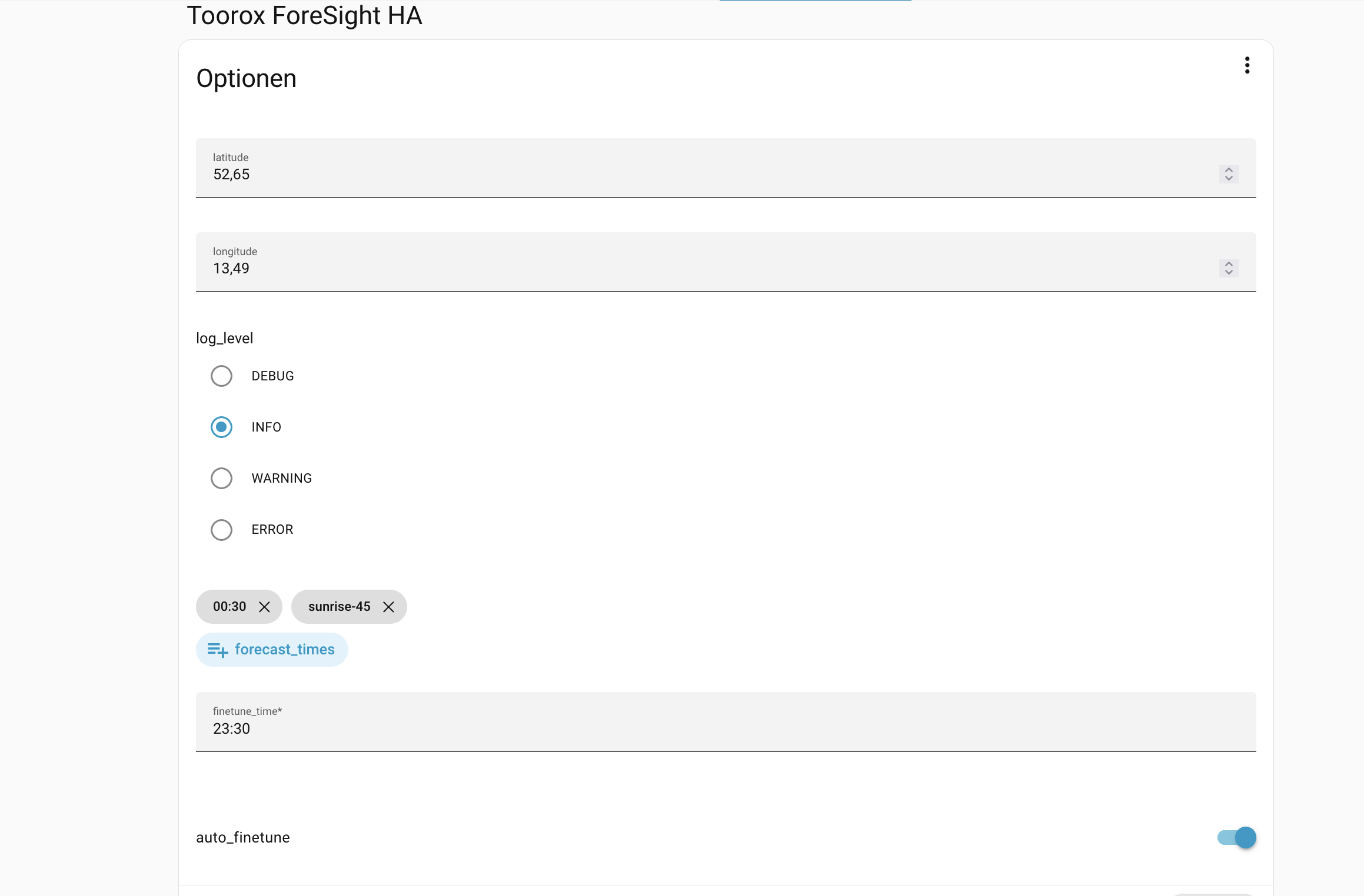

UPDATE INFO TFS HA
in ca. 23 Std sollte das Training erledigt sein. Der Transformer läuft bereits und wurde komplett umgebaut.. hier weitere Informationen:
Toorox ForeSight HA — V2 “Phoenix”
TFS ist ein optionaler Side-Kick zu SFML. Der Kern-Forecast kommt von SFML (Physics + Ridge + LSTM + MLP + Kalman). TFS steuert einen eigenen Transformer-basierten Forecast bei, der in Schlechtwetterlagen und Verschattungsszenarien vom SFML-Ensemble stärker gewichtet wird.
Bei klarem Himmel dominieren Physik und klassische Modelle — dort bekommt TFS weniger Gewicht. Bei Overcast/Fog/Verschattung steigt das Gewicht auf bis zu 55 % des finalen Forecasts.
Architektur
  • iTransformer + PatchTST Hybrid mit Conditional Layer Norm (FiLM) für Panel-Geometrie-Konditionierung
  • ~22 M Parameter (Chinchilla + Pretrain-Korpus)
  • 168 h Kontext → 72 h Forecast mit Multi-Variate Weather Cross-Attention
  • Gain-Learning Physik-Baseline (identische Formel zu SFMLs PhysicsEngine)
  • P10 / P50 / P90 Quantile mit monotoner Parametrisierung
  • LoRA Rank-8 per-Instanz Finetune (Base-Modell bleibt frozen)
  • Progressive Horizon Curriculum (24 h → 48 h → 72 h) im Pretrain
API
GET  /health                                   → {"status": "ok", ...}
POST /api/forecast/run?forecast_type=sfml      → SFML-contract (p50 only)
GET  /api/forecast/quantiles?date=YYYY-MM-DD   → P10/P50/P90 (für SFML-Stats)
POST /api/lora/refinetune[?force=true]         → Admin: Finetune-Trigger
GET  /api/admin/status                         → State + Adapter-Info
Datenfluss
SFML-DB (read-only)    (ICON, GFS, ECMWF)   BrightSky
[History: 168h actuals+weather]      [Weather Blender + CloudType]
           [Feature Extraktion (28+3)]
         [Phoenix Transformer (Base + LoRA)]
         [Gain × Baseline]
       [Physics Post-Processing]
   [TFS State-DB: p10/p50/p90 + Cache]
      SFML ruft /api/forecast/run → p50 blend
      SFML-Stats ruft /api/forecast/quantiles → UI
Architektur
Docker-Image basiert auf python:3.14.2-slim-bookworm (nicht Alpine, wegen PyTorch Wheels).
Pretrain-Weights: models/base/TFS-V2_pretrain_*.safetensors LoRA-Adapter: /config/toorox_foresight_ha/lora/lora_<instance>.safetensors State-DB: /config/toorox_foresight_ha/tfs.db
Training
Finetune:
# Auto (skip wenn Adapter aktuell)
--force   # Erzwinge Neu-Kalibrierung
Konstanten
Konstante Wert Quelle
EMA_ALPHA im Physics-Calibrator 0.22 SFML V16.4.0 Lesson
Gain-Range [0.0, 1.3] Physics-plausibel inkl. Cloud-Enhancement
Baseline γ_pmp -0.004 /K Crystalline Si Standard
NOCT 45 °C Standard-Panel
System-Efficiency 0.90 SFML-kompatibel
Albedo 0.2 SFML-kompatibel
LoRA-Rank 8 Chinchilla-sicher bei 800+ Samples
Die ersten Forecasts ohne Fine-Tuning sehen sehr vielversprechend aus..!

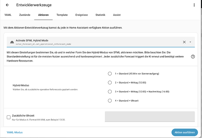

Hybrid Prognose aktivieren:
Bitte beachten: Zusätzliche Prognosen = zusätzliche Rechenleistung!

Das neue Energie-Fluß-Diagram (Beta)

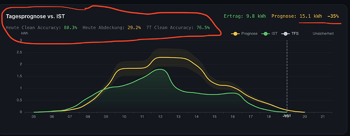

Der Prognosevergleich ist zurück!

NEUE FEATURES
Dynamisches Smart-Charging (STATS) für Akkus
Mit diesem Update führe ich die intelligente und dynamische Ladesteuerung für Akku, EV,.. ein. Ziel ist es, Solarstrom konsequent zu bevorzugen, den kommenden Tag vorauszusehen und Netzladung nur dann zuzulassen, wenn sie wirtschaftlich sinnvoll ist und keinen Solarertrag verdrängt.
Wie funktioniert es?
Das Smart-Charging berechnet (Hubble KI) jede Nacht einen dynamischen Ziel-Ladezustand (Ziel-SOC) für die Batterie und steuert das Laden automatisch:
  1. Hausverbrauchs-Analyse (3-Tage-Schnitt): Hubble ermittelt automatisch den durchschnittlichen Strombedarf des Hauses der letzten 3 Tage und teilt /erkennt Tag- und Nachtverbrauch.
  2. Solar-Überschuss-Prognose: Die SFML-Solarprognose für den kommenden Tag wird mit dem erwarteten Hausverbrauch tagsüber abgeglichen. Der erwartete Solar-Überschuss wird errechnet.
  3. Dynamischer Ziel-SOC: Um Platz für den Solar-Überschuss zu lassen, wird die Batterie vor Sonnenaufgang nur so weit aus dem Netz geladen, wie nötig.
  • Beispiel: Ist morgen viel Sonne vorhergesagt, bleibt der nächtliche Ziel-SOC niedrig (z. B. auf dem Minimum von 10-20 %), damit der Akku tagsüber voll durch Solarstrom geladen werden kann. Ist morgen schlechtes Wetter prognostiziert, wird der Akku bis zum konfigurierten Maximum aus dem Netz geladen.
  1. Schalter- & Preissteuerung: Sobald der Strompreis unter deine definierte Schwelle fällt, wird der Ladeschalter in Home Assistant automatisch eingeschaltet. Er schaltet sich sofort aus, wenn der dynamische Ziel-SOC erreicht ist oder der Strompreis wieder zu teuer wird.
Welche Entitäten werden benötigt?
Die Konfiguration erfolgt ganz einfach über den überarbeiteten Options-Flow:
  • Batterie-SOC-Sensor (Prozent): Der Sensor für den aktuellen Ladezustand deiner Batterie (0–100 %).
  • Ladeschalter / Ladesteuerung (Schalter): Eine Schalter-Entität (z. B. ein switch oder input_boolean), die den physischen Ladevorgang deiner Batterie in Home Assistant startet bzw. stoppt.
  • Strompreis-Sensor Ein Sensor, der den aktuellen dynamischen Strompreis liefert bevorzugt GPM aber es geht auch z. B. von Tibber oder Octopus.
  • Batterie-Kapazität (kWh): Zur Umrechnung der Solarprognose (kWh) in SOC-Prozentwerte.
  • Min/Max SOC & Preisgrenze: Deine Grenzwerte, ab wann Strom als “günstig” eingestuft wird und in welchem Bereich sich der Ziel-SOC bewegen darf.
