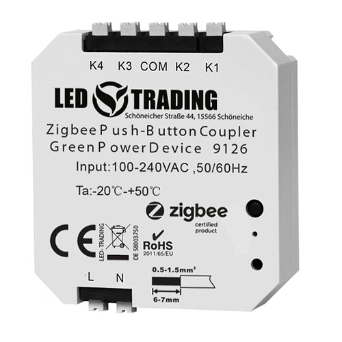

Ich hatte schon das hier gefunden, allerdings funktioniert das nicht über ZHA sondern anscheinend nur mit einer Hue Bridge. Liegt wohl daran, dass es “ZigBee Green Power” nutzt, was von ZHA nicht unterstützt wird.
Kennt jemand ein ähnliches Modul welches einfach über ZHA eingebunden werden kann? Ich suche schon ewig, aber was ich finde sind meistens nur Aktoren um vorhandene Licht/Schalter-Kombinationen smart zu machen.

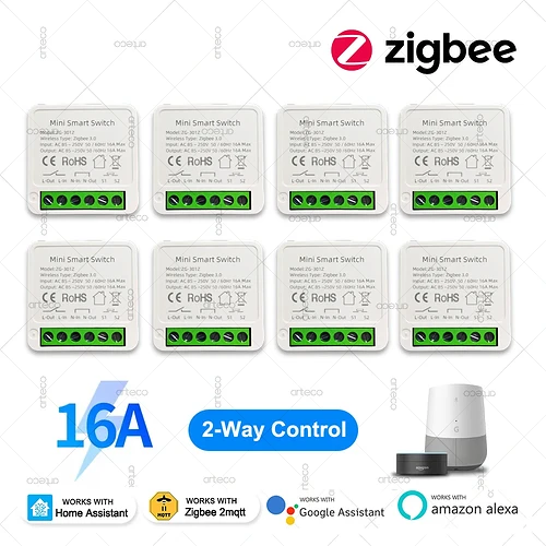

Da kannst du doch jeden zigbee Smart-Switch nehmen, den Schalter an den Eingang anschließen und dann den Status des Switches in HA abfragen. An den Ausgang des Switches hängst du dann einfach keinen Verbraucher.
Voraussetzung ist natürlich, dass in der Dose ein N & L-Leiter ist.

Hallo Lars, vielen dank für deine Antwort! Aber funktioniert das dann auch mit einem Taster? Und kann ich dann auch so Dinge wie “shortpress”, “longpress” und “doublepress” nutzen?
Könnte vielleicht funktionieren, aber ist schon ein bisschen “hacky” oder?
N & L-Leiter sind vorhanden.
Ja, dass kannst du im Schalter konfigurieren.
Nein, das geht dann nicht. Der Schalter wird immer nur An / Aus an HA übergeben.
Ja, aber ich finde, ein “smarter” Hack.
Gruß, Lars

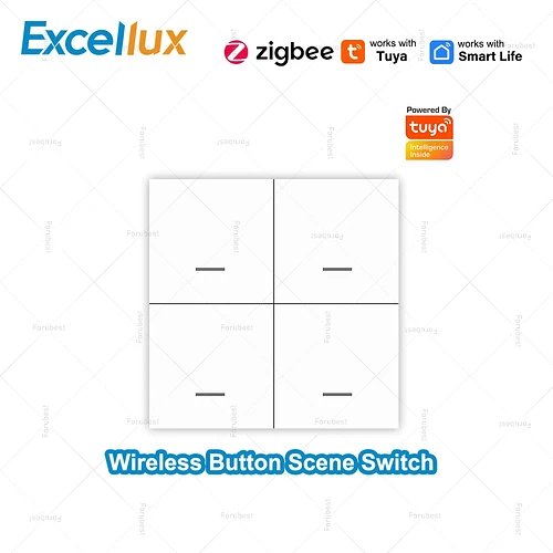

Alternativ kannst du natürlich auch so etwas nutzen - habe ich selber mehrfach im Einsatz. Damit hast du dann auch 1-fach, 2-fach Klick, wie auch Hold zu Verfügung.
Die gibt es von der 1-fach bis 4-fach Taster Variante.
Gruß, Lars
Ja, diese Schalter gibt es ja wie Sand am Meer. Mein Plan ist aber schon, dass das gleiche Schalterprogramm genutzt wird wie für die “normalen” Lichtschalter.
