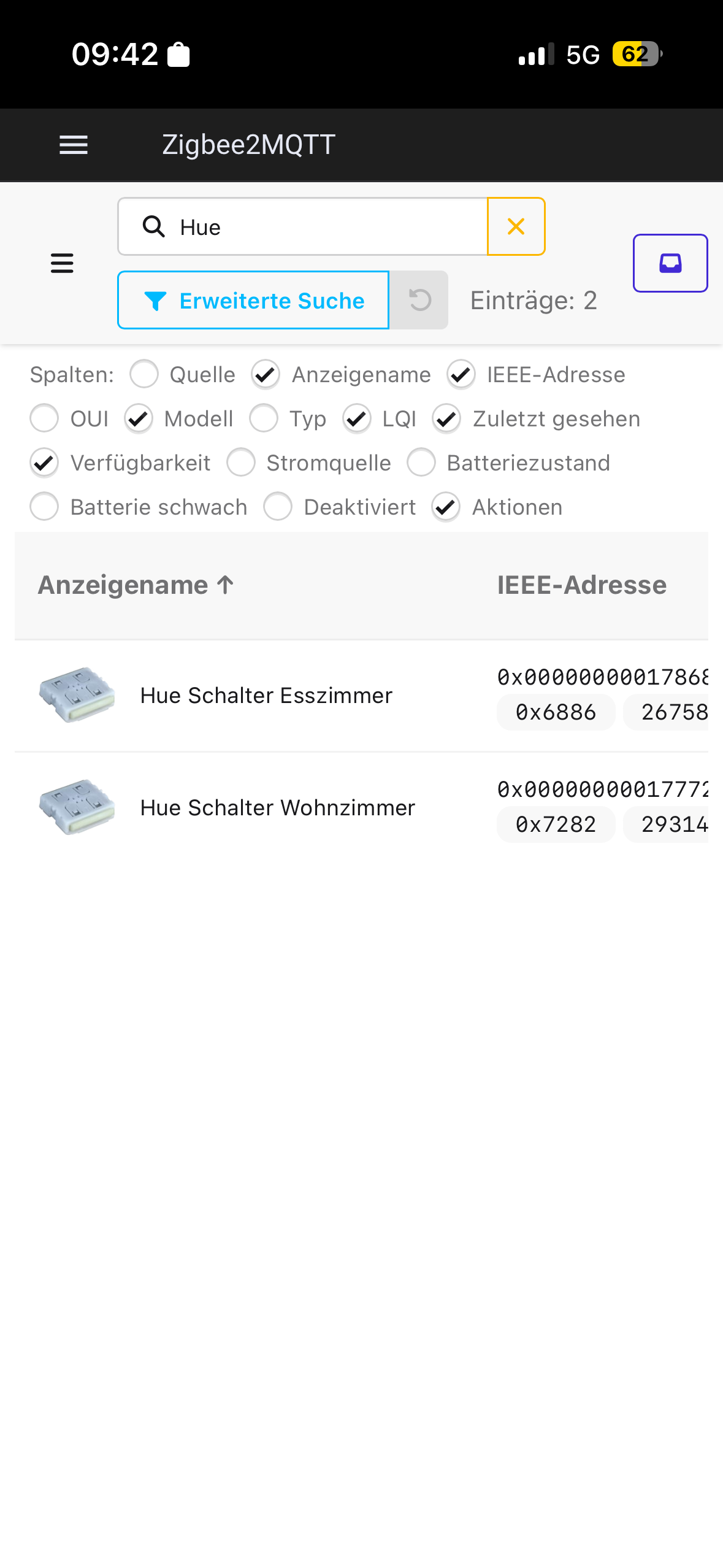

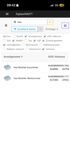

Danke für die Antworten. Laufen die Hue/Friends of Hue auch ohne Hue-Bridge über einen generischen Zigbee Controller?
Ja, kannst Z.b über Zigbee2MQTT einbinden
