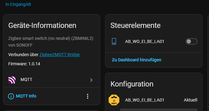

  1. Smart machen der Verbraucher. Jedes Leuchtmittel hat am Anschlusspunkt (in der Lampenabdeckung) einen:

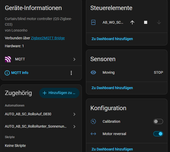

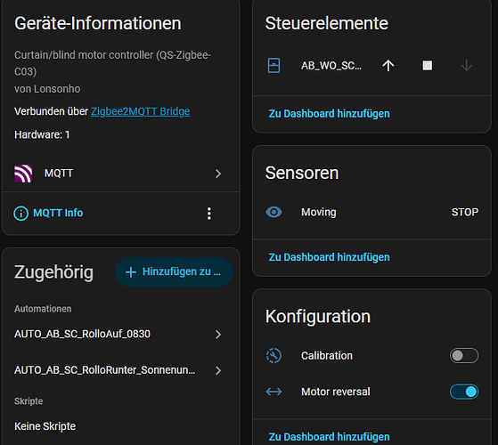

    oder das Rollo:
bekommen

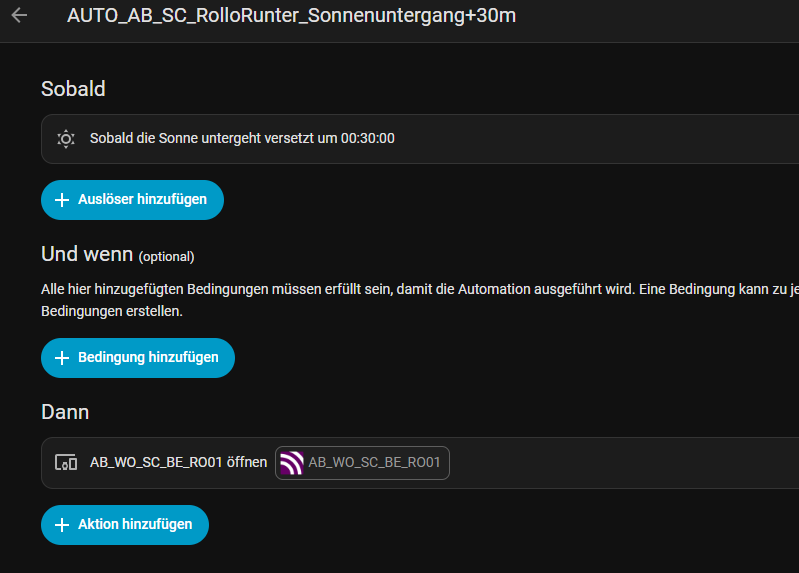

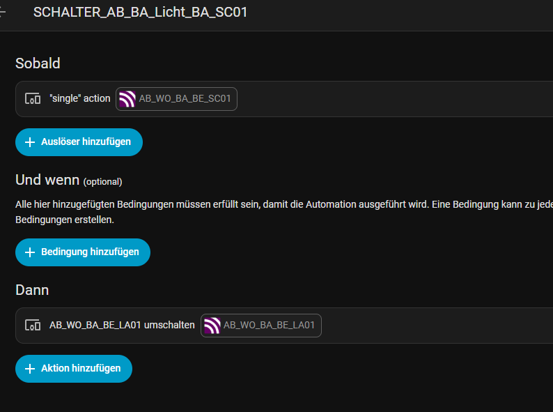

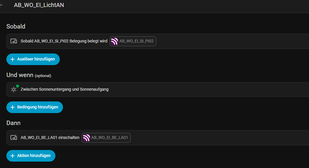

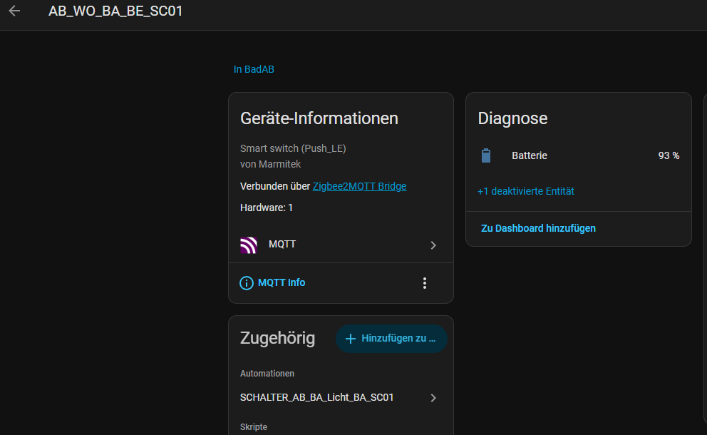

2. Die Schalter/Taster haben keine Verbindung zu Lampe/Verbraucher, sondern interagieren über HA und Automation oder sind native Zigbee-Geräte:
  1. Dazu kommen noch ein paar Bewegungsmelder und Co. Die bringen Spaß :wink:
  2. Schalter wurden auf Acrylplatten über den Dosen geklebt und die Schalter sind:
Mein Fazit nach 8 Monaten ist es, dass ich dies bis zur nächsten Kernsanierung wieder so tun werde…Interessant ist besonders, dass wenn man einen Schalter an Stelle X haben möchte: Schalter kaufen und irgendwo an die Wand kleben und GUT ist (naja inkl. Anlernen und Automation :wink: )
