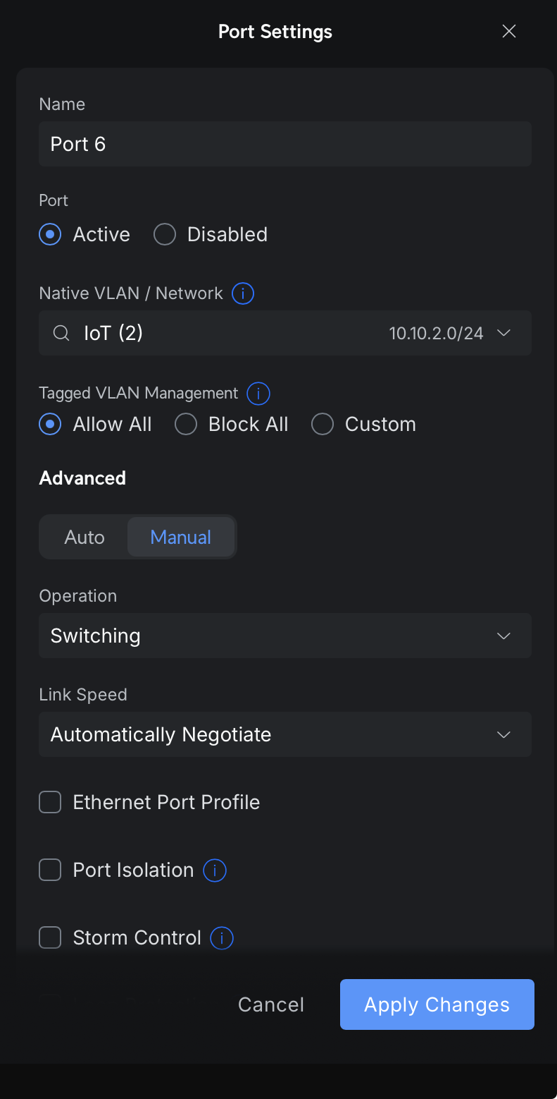

Stelle ich Ports am Switch auf VLAN 2 um, scheinen sie bei DHCP auch immer einen DHCP response vom Default DHCP Server zu bekommen. Dabei sollte DHCP immer nur auf dem Native VLAN weitergeleitet werden.
Eventuell ist das Verhalten schon immer da, aber mit den letzten Updates und besonders seit ich einen Pro XG Switch verwende, fallen IoT Geräte aus dem Netz, die sich, weil Batterie betrieben, nur hin und wieder anmelden. Scheinbar reagiert die “Rouge DHCP Server” Erkennung auf die doppelten DHCP replies aus verschiedenen Netzen und blockt die Antworten dann ganz.
Um das Problem zu umschiffen, habe ich die Network Isolation gesetzt und in der Firewall entsprechend Forwarding Regeln gesetzt und DHCP explizit zwischen den Zonen verboten. Danach habe ich keine Probleme mehr finden können.

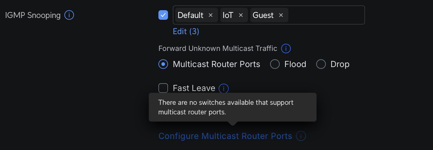

Hi, bei mir wird leider das ganze Menüfeld nicht angezeigt. Ich habe einen Dream Router 7 mit Flex Mini 2.5G.
Sieht wohl danach aus als würden das die Flex Mini 2.5G auch nicht unterstützen, sowie der normale Flex 2.5G auch nicht.
Ist das unbedingt notwendig, oder reicht es, wenn es aufs VLAN geschrieben ist?
Ich probiere später mal weiter rum (:
Diese Switche sind im Funktionsumfang recht stark eingeschränkt
Du kannst in deinen fall statt “Multicast Router Ports” auch auf “Flood” wechseln. Da dein Switch dies nicht unterstützt. Ansonsten könntest den den ganze Multicast-Traffic gezielt für bestimmte Ports freigeben und würdest Geräte die sich dafür nicht Interessieren, von den für die Geräte unnötigen Traffic erlösen :wink:
p.s.: nehme das “Guest” VLAN raus. Außer du betreibst darin Matter Geräte?
