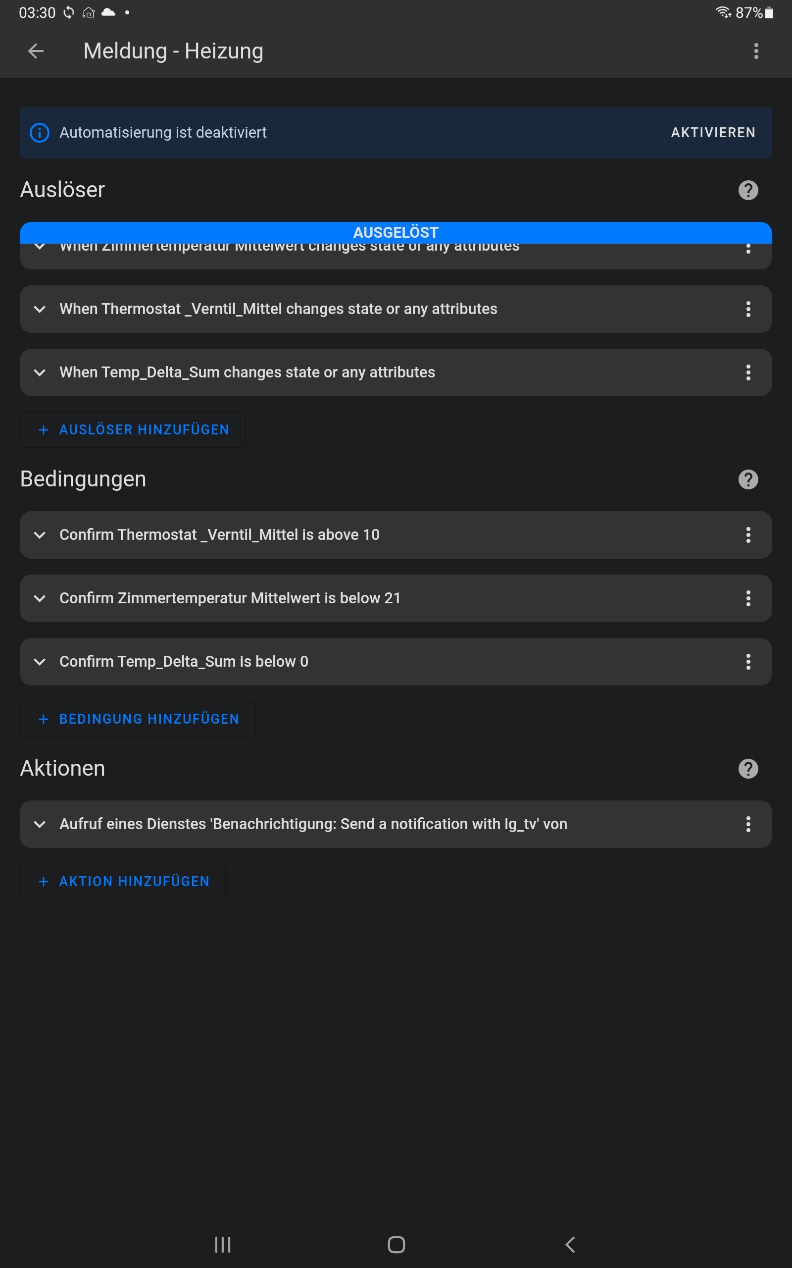

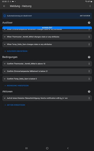

ich löse das immer so dass ich die Bedingungen auch als Trigger benutze. Hier Mal eine meiner Automationen.
alias: Meldung - Heizung
trigger:
  - platform: state
    entity_id:
      - sensor.zimmertemperatur_mittelwert
  - platform: state
    entity_id:
      - sensor.thermostat_verntil_mittel
  - platform: state
    entity_id:
      - sensor.temp_delta_sum
condition:
  - condition: numeric_state
    entity_id: sensor.zimmertemperatur_mittelwert
    below: 21
    entity_id: sensor.thermostat_verntil_mittel
    above: 10
    entity_id: sensor.temp_delta_sum
    below: 0
action:
  - service: notify.lg_tv
      message: Hat die Heizung ein Problem?
