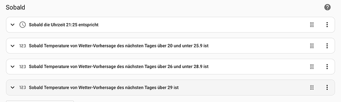

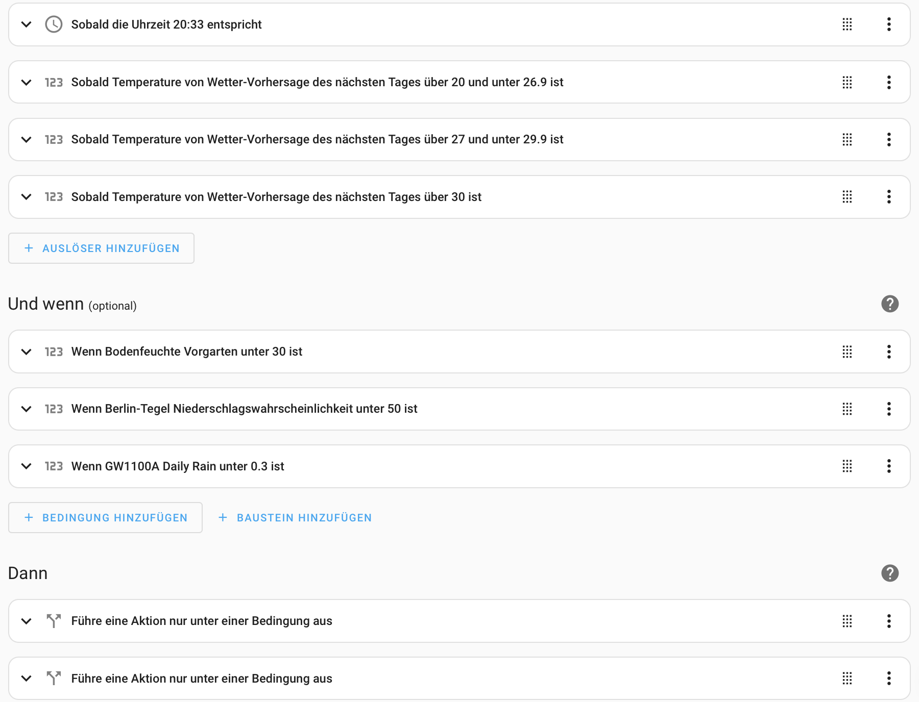

Ich habe als Auslöser (Sobald):
täglich 20.00
Temperaturvorhersage für morgen zwischen 20 und 24,9 Grad => Auslöser-ID auf 20-25 setzen
Temperaturvorhersage für morgen zwischen 25 und 27,9 Grad => Auslöser-ID auf 25-28 setzen
Temperaturvorhersage für morgen über 28 Grad => Auslöser-ID auf 28 setzen

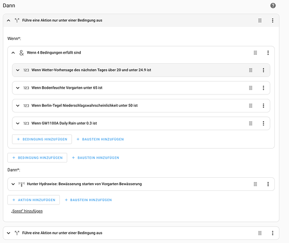

Und wenn:
der Bodenfeuchtesensor unter 30 (%) ist
und wenn Niederschlagswahrscheinlichkeit für morgen unter 50%
und wenn Regen heute unter 0,3mm
Dann
führe eine Aktion nur unter einer Bedingung aus
(wenn die Auslöser-ID 20-25 ist, dann starte Bewässerung Vorgarten für 5 Minuten)
und die anderen entsprechend der Temperatur-Vorhersage etwas länger.

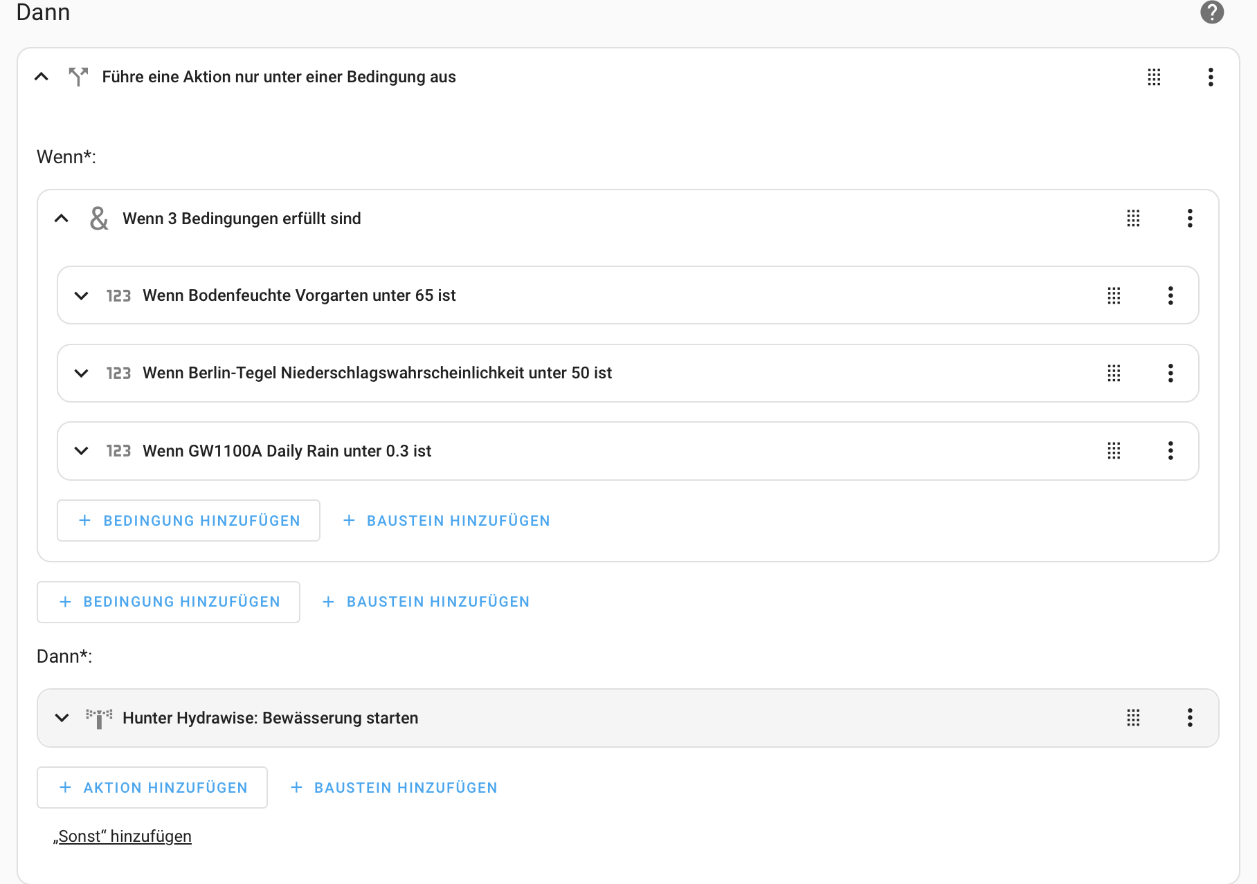

Also als Auslöser nehme ich für die Bewässerung nur die Uhrzeit.
“Und Wenn” lasse ich leer.
Bei “Dann” nehme ich “Bewässerung starten” und wähle dazu die passende Entität.
Nur wie bekomme ich dazu die Abhängigkeiten?
Also zu Bodenfeuchte, Regenvorhersage für morgen und Temperaturvorhersage für morgen - und das letzte gestaffelt zur Länge der Bewässerung?
Ich kann bei “Wenn” keine ID vergeben…

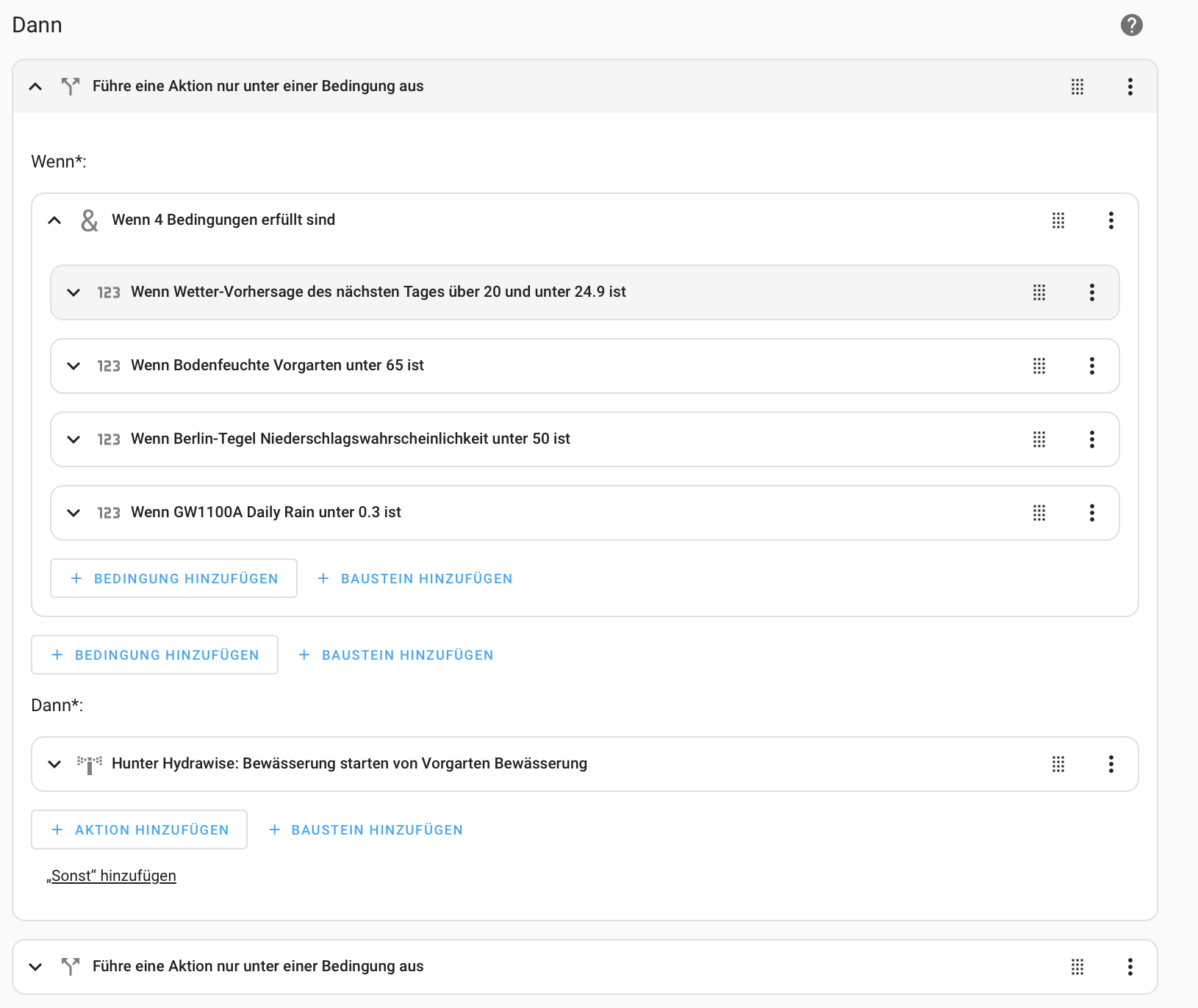

Edit: Soweit habe ich es (siehe Foto)

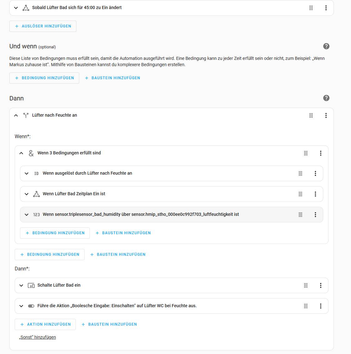

Also Als Trigger nimmst Du “Bodenfeuchte Vorgarten unter 65%”
Jetzt rechts auf die 3 Punkte. Da auf ID bearbeiten.
Hier kannst Du selber Dir einen Begriff/Satz ausdenken den Du nachher als Bedingung unten als “ID” verarbeiten kannst.
Jetzt weiter unter “Dann”
“Wenn” Bedingung mit “Und” erstellen wie Du es schon gemacht hast.
Hier suchst Du als Bedingung “Andere Aktion ausführen” …dann “ID”
Jetzt kannst Du das wieder auswählen was Du vorher vergeben hast.
Dazu dann Deine 2 anderen Bedingungen die da noch stehen.
Somit ist dann der Trigger oben eindeutig mit einer Ausführung verbunden.
Du kannst somit für jeden Auslöser eine eigene ID vergeben und später als Bedingung Wählen.
Auf Diese weise kannst Du größere Automationen oft in einer Datei erstellen.

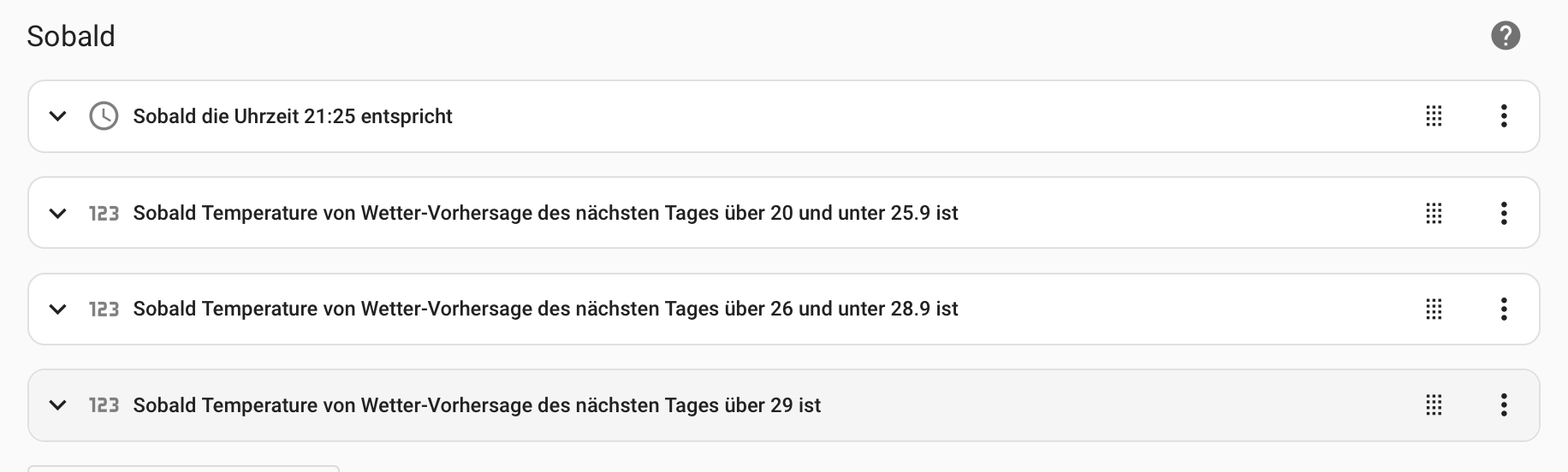

Aber dann müsste ich ja als Trigger die Uhrzeit nehmen und zusätzlich die verschiedenen Temperatur-Vorhersagen.
Also z.B. zwischen 20 und 26 Grad - ID: 20-26
zwischen 26,1 und 29 Grad - ID: 26-29
Und über 29,1 Grad - ID 29-x
Ich habe verstanden, dass die Träger alle als ODER verknüpft sind.
Das war ja auch mein Problem, dass nur der erste Trigger ausgelöst hat.
Oder habe ich jetzt einen Denkfehler?

Oder bin ich besser dran, wenn ich unter “Dann” drei Aktionen einfüge, in die ich jeweils verschiedene Bedingungen aufnehme?
Die Bedingungen unterscheiden sich dann nur in der Temperatur-Vorhersage.
