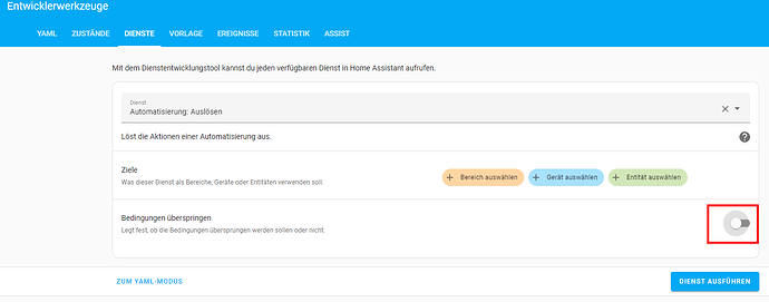

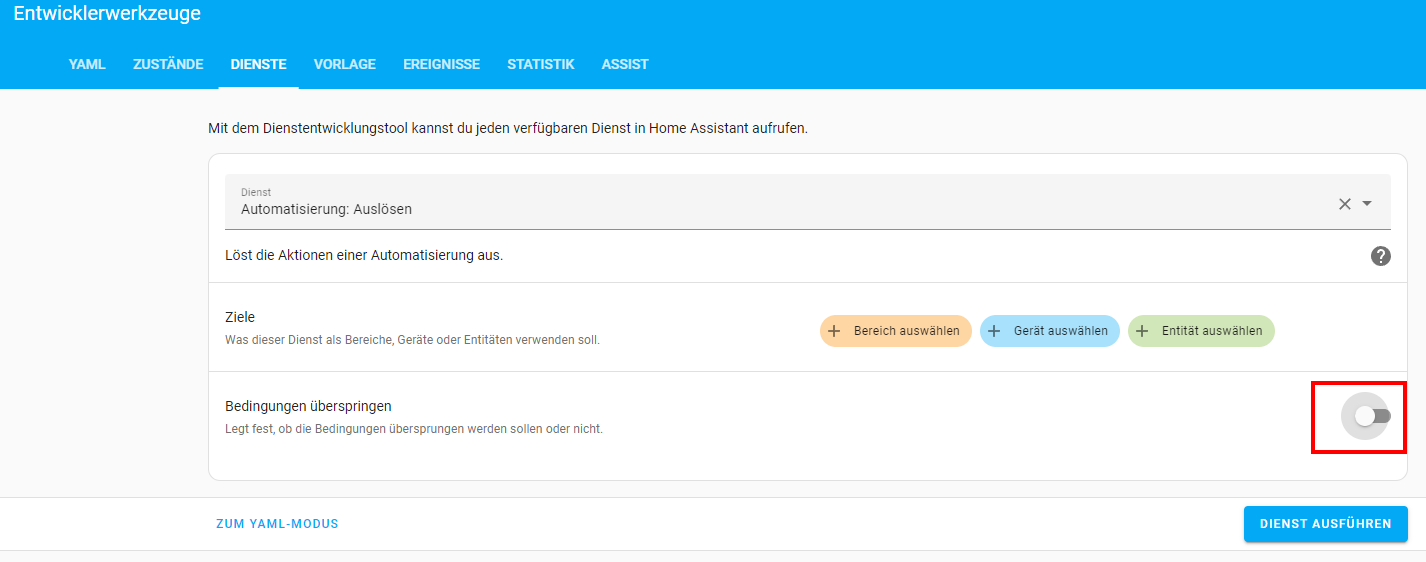

Das Problem ist dein manuelles auslösen über die drei Punkte. Dabei werden Trigger und Condition ignoriert und nur der Action Zweig ausgeführt.
Wenn du die Automation mit Bedingung testen willst, gehe in den Entwicklerwerkzeugen auf Dienste → Automatisierung: Auslösen und deaktiviere den Schalter für das überspringen der Condition:
