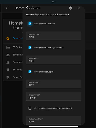

Hallo, ich habe leider auch ein Problem bei der Integration der CCU3 in HA.
Ich bekomme folgende Fehlermeldung bei der Integration:
Verbindung fehlgeschlagen: OSError on temporary_instance-VirtualDevices: (-5, ‘Name has no usable address’). Weitere Details findest Du im HA-Protokoll
Im HA Protokoll steht dann:
Dieser Fehler stammt von einer benutzerdefinierten Integration
Logger: aiohomematic.central
Quelle: custom_components/homematicip_local/control_unit.py:778
Integration: Homematic(IP) Local for OpenCCU (Dokumentation, Probleme)
Erstmals aufgetreten: 17:39:43 (11 Vorkommnisse)
Zuletzt protokolliert: 20:28:17
VALIDATE_CONFIG_AND_GET_SYSTEM_INFORMATION failed for client HmIP-RF: OSError on temporary_instance-HmIP-RF: (-5, ‘Name has no usable address’)
VALIDATE_CONFIG_AND_GET_SYSTEM_INFORMATION failed for client VirtualDevices: OSError on temporary_instance-VirtualDevices: (-5, ‘Name has no usable address’)

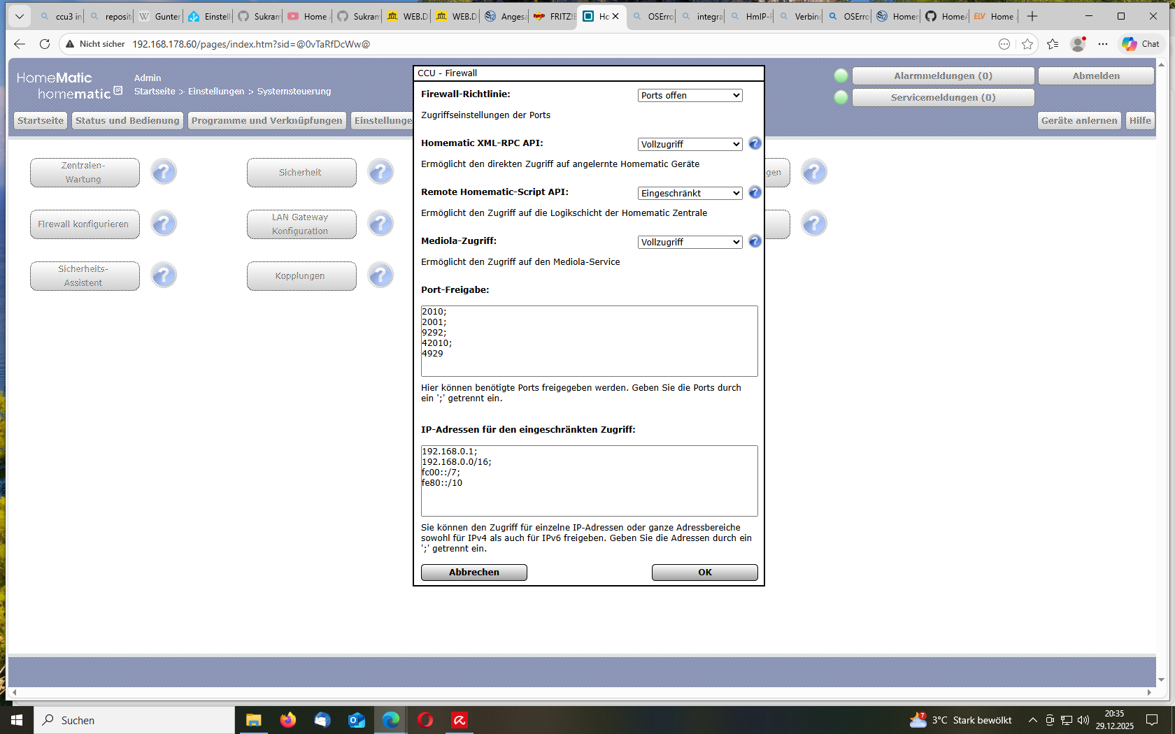

Die Firewall Richtlinie auf der Hometic sind so:
Hat jemand noch einen Hinweis für mich?
