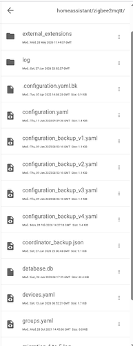

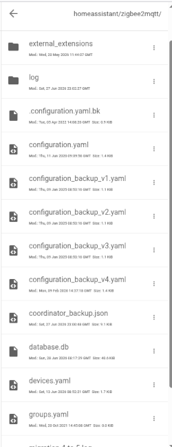

Ob nach einem Restore von Z2M ggf. irgendwelche Dateien fehlen kannst Du ja leicht selber überprüfen, in dem Du mal einen Blick in der Z2M Ordner unter HA wirfst.

Danke für die Antwort, kann auf Zigbee2MQTT zugreifen. In den Einstellungen sehe ich auch den USB Pfad. Das stimmt laut der Hardwareübersicht.
Okay, ich schau mal ins Log melde mich wieder
