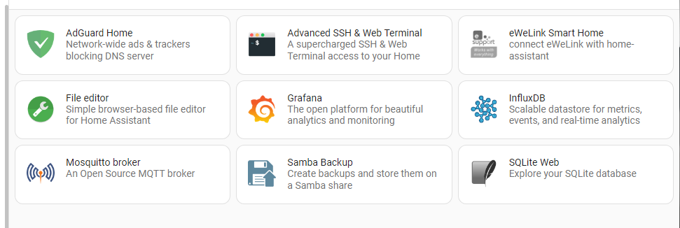

aber lt. Tabelle wären zwischen HA_OS und Container/Docker jetzt auf den ersten Blick keine signifikanten Nachteile zu erkennen …die fehlenden Add-ons vielleicht.
muß ich mal checken, was ich da laufen habe…
Ausschlußkriterium wäre die dann fehlende eWeLink Integration, damit steuere ich sehr viele 433MHz Schalter, alles andere könnte auch direkt auf unRaid laufen…und um ein backup des Containers kann sich unraid kümmern …

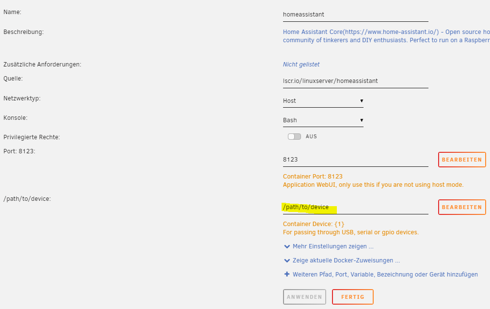

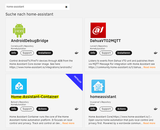

Was die Installation von HA im Docker betrifft, ich hatte nicht die offizielle Version genommen …
damit läuft die Installation fehlerfrei durch, wird mir aber sofort mit der Warnung quittiert, daß das Docker Image zu 72% belegt ist …
