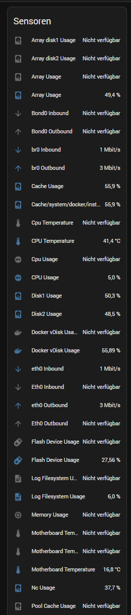

Mein HA läuft als VM unter unraid. Per unraid Integration bekomme ich in HA verschiedenste Sensoren angezeigt:

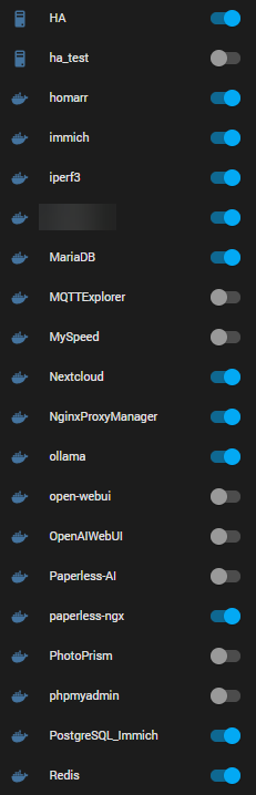

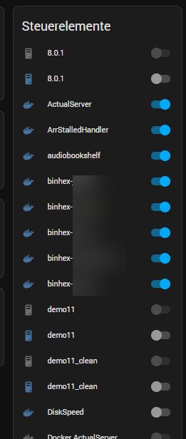

Dazu dann auch noch Steuerelemente, mit denen ich jeden Docker Container und auch jede VM einzelnen Ein- & Ausschalten kann.
Was brauchst du mehr?

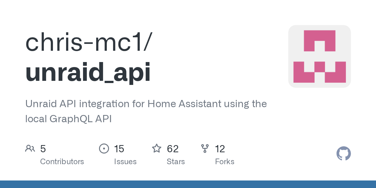

Ich hatte mal Versuche gemacht mit dem oben verlinkten HACS Tool dür die GraphQL Api, bin aber wieder davon abgekommen, da das den Stromverbrauch erhöht hatte und auch öfter die Platten aufgeweckt hat. Was für @kugelfisch22 aber nicht so relevant sein dürfte, da Unraid ja ohnehin nur laufen soll, wenn auf das Array zugrgriffen werden soll?
Letztendlich braucht man ja nur einen Zugriff auf die Funktionen “Array starten”, nachdem der Server eingeschaltet wurde und “Shutdown”, wodurch das Array geordnet gestoppt wird und erst dann der Server herunter gefahren wird.
Voraussetzung ist natürlich auch Unraid Version 7.x, da erst aber der 7er Version Docker und VMs hochfahren können, ohne das Array.
Ich weiß nur nicht, ob Unraid Connect mit seiner API auch schon ohne gestartetes Array “oben” ist?
