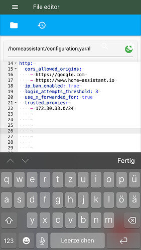

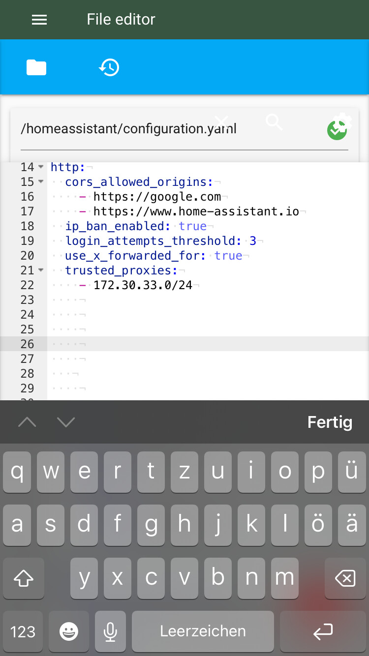

Sorry konnte gerade nur diesen Screen machen. :thinking:
Du hast Cloudflare im Docker Container? Kannst du aus dem Docker Container die HA-IP pingen. Vielleicht wird die nicht geroutet. Wenn das nicht läuft poste mal was du genau konfiguriert hast. In Cloudflare und in deinem Docker-Setup.
Während ich schrieb hast du deinen Beitrag editiert. Was ist die 172.30.33.0/24 für eine IP-Range? Im Log hast du eine 192.168.178* Range.
Hast du die IP für dein Docker / Portainer wieder raus genommen?
Ja, habe die IP wieder rausgenommen. Dachte weil es leider nicht funktioniert hat, dass ich diese wieder entfernen kann.
