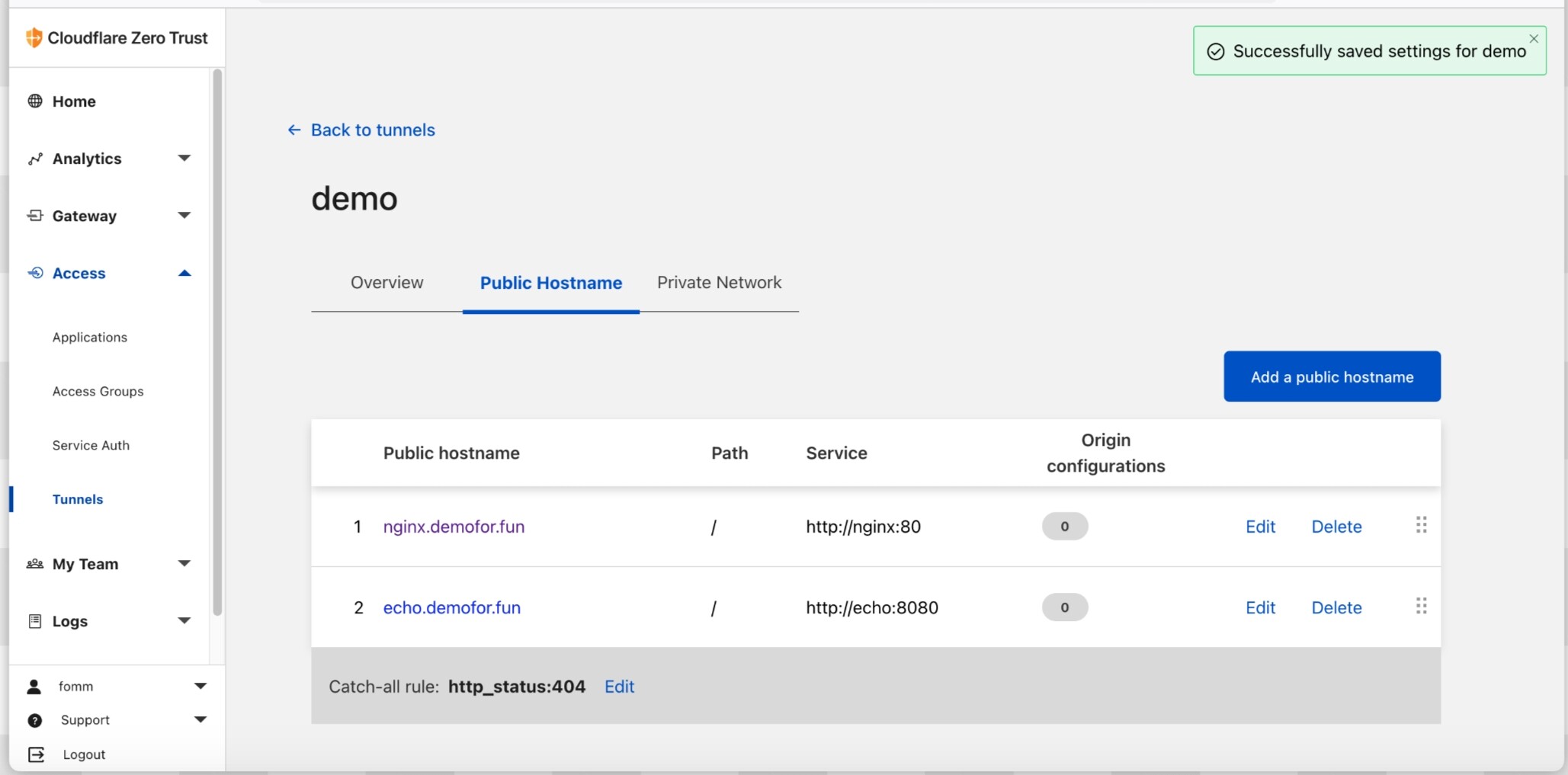

Du erstellt mit cloudflare 1 / einen Tunnel ! Eine Subdomain ( www.HOMEASSISTANT.namecheap.de) lässt dich dann separieren (Tunnelanfang). Am Tunnel Ende muss aber auch noch irgendwas sein, was dann die Anfrage an den Richtigen Endpunkt verteilt (NPM).
Du kannst mit einem Tunnel mehrere sub domains einrichten.

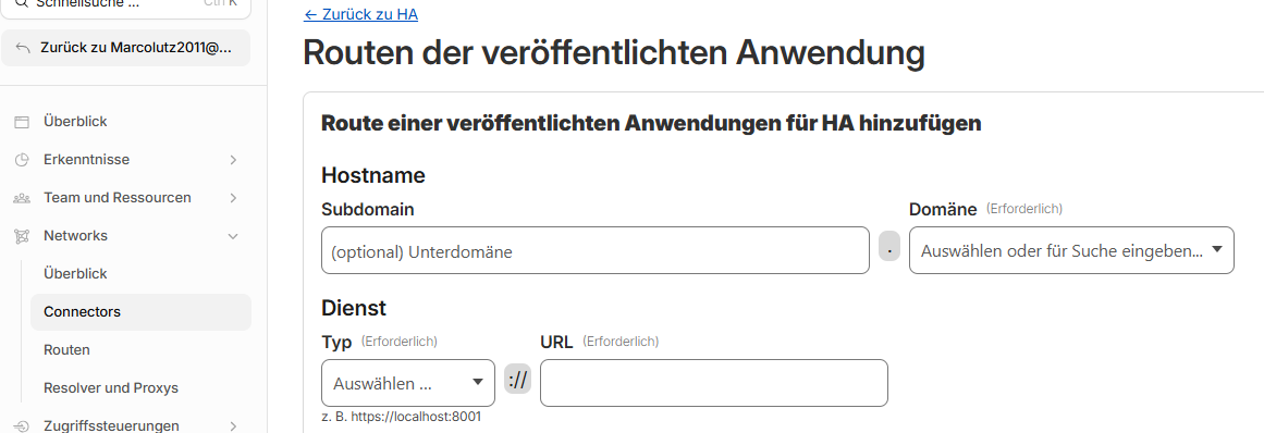

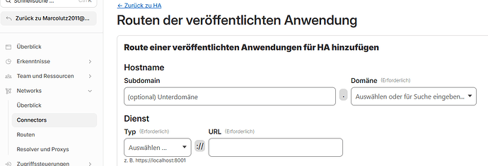

Du musst es in der cloudflare admin console machen. Da definierst du den Subdomain and zu welcher lokalen IP/Port soll er weiterleiten
Bei mir ist cloudflare tunel nicht als home assistant addon, sondern ganz normal auf meinem home Server (Ubuntu server) als apt-Paket installiert
Hier ein Screenshot aus Google Suche
Das hab ich gesucht, hier hatte ich nicht weiter konfiguriert, war so mit dem Token beschäftigt.Jetzt hab ich es konfiguriert, allerdings bekomme ich mit der URL nur ein “400: Bad Request”Denke, jetzt liegt es an HA.In der configuration hab ich:http:
