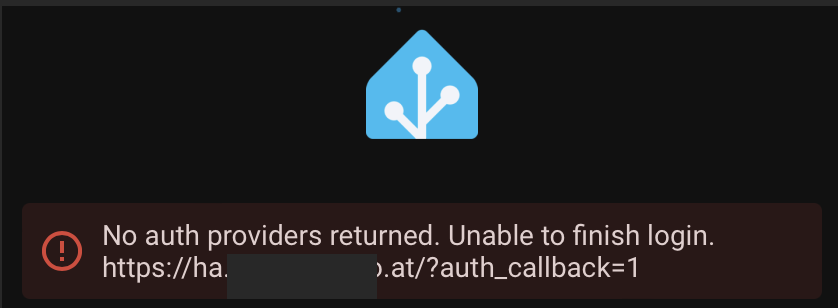

Wenn ich auf mein Subdomain über Browser einstiege, bekomme ich eine Fehlermeldung von HA:
Sprich, der Tunnel steht, das Subdomain funktioniert auch (funktioniert auch zu anderen Geräten in meinem Haus) aber HA blockiert da irgendwas.

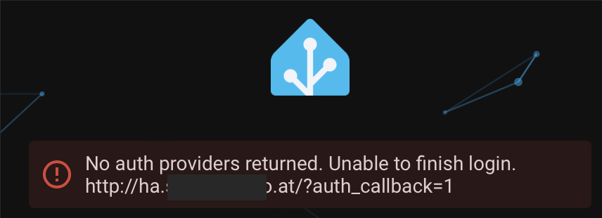

Jetzt muss ich noch einmal blöd fragen: Sollte bei der Fehlermeldung nicht https://ha… stehen?
Warum Cloudflare und nur http??? Ich denke, hier liegt eine Fehlkonfiguration vor.
hmmm…
Aber in der Adressleiste des Browsers steht https://ha
Warum HA in der Fehlermeldung http://… schreibt ???
Wo konnte ich das konfigurieren?
Ich habe das früher mal über Cloudflare selbst eingestellt. Aber wenn du dort nichts geändert hast, soll das nicht der Fehler sein. Netzwerkeinstellungen in der YAML stimmen? 10er Netz deutet nicht auf Fritzbox hin… :wink:
So, ahn jetzt noch mal alles im Browser gelöscht, cache, Passwörter…
Und https… händisch eingetippt.
Dann kommt auch die Fehlermeldung mit https://…
