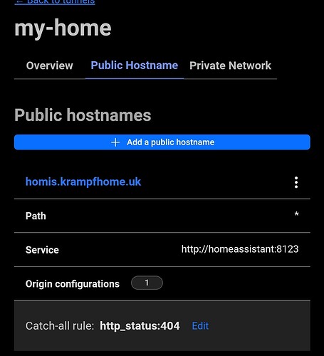

Ich habe unter Cloudflare Zero Trust einen Tunnel erstellt, dort erhält man einen token den man für den Docker braucht. Die Seite habe ich darauf hin geöffnet gehalten und den Docker gestartet, dann erscheint unten Connected. Ich gehe da drauf und kann Dns eintragen. Ich hab es so gemacht.

Hast du cloudflare direkt im HA laufen oder irgendwo anders?
P.S. Was steht bei dir bei Origin configuration? Bei steht 0 - bei dir 1.
Cloudflare docker läuft auf der selben Hardware.
Origin steht auf 1, weiß aber nicht was es zu bedeuten hat.
Ich hab heute mit http und https probiert.
Homeassistant:8123 zu localhost:8123 geändert.
Ich komme von außen nicht aufs HA
http ist definitiv richtig. Ich habe noch das Netz vom HA selbst drin stehen 172.30.32.0/24

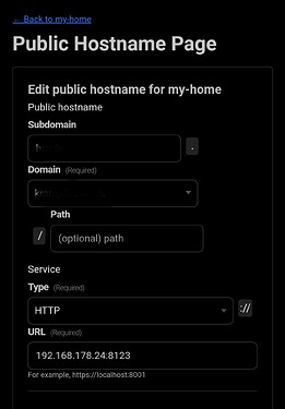

Ich hab es doch noch geschafft.
Im HA config.yaml steht
http:
   use_x_forwarded_for: true
   trusted_proxies:
     - 192.168.178.0/24
Ist das selbe was im ersten post ist
Im Cloudflare (Zero Trust) unter Access - Tunnels soll die ip adresse von der Hardware eingetragen werden, wo Home Assistant drauf läuft. Warum es mit localhost nicht funktioniert hat, habe ich leider nicht herausbekommen.
Wichtig ist jetzt, dass das HA immer die gleiche ip hat.
