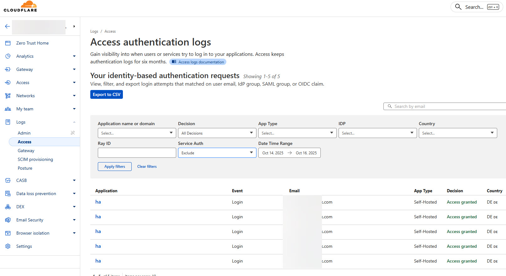

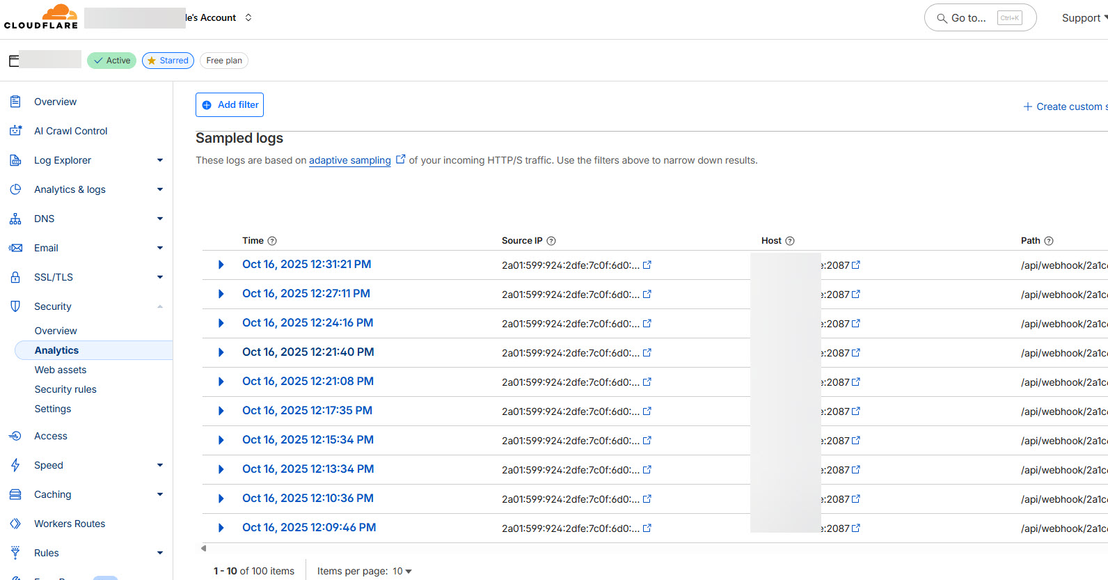

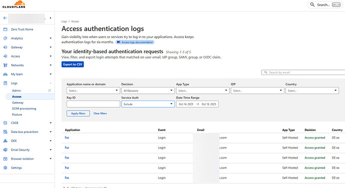

Ich meinte nicht die Logs in HA sondern direkt in Cloudflare auf deren Seite. Sind da die Zugriffe auf die besagte Domain zu sehen? Werden die als geblockt angezeigt? Ich kenne dein Setup nihct.

danke für die Antwort, ich kenne mich leider nicht so gut aus mit cloudflare und habe in den Einstellungen nichts verändert und es genau nach der Anleitung von Simon eingerichtet. Das einzigste was ich ändern musste, war in HA bei cloudflare den Namen für den Tunnel, da der mit dem anderen Zugang wohl nicht zusmmenarbeiten kann und er keine Verbindung zu Cloudflare online aufgebaut hat.
Wenn ich meinen Account bei Cloudeflare anschaue, sind dort auch keine blockierten Inhalte hinterlegt.
Die Protokolle sind bei mir leer?? Muss ich dafür was einstellen oder aktivieren? Sorry ich kenn mich damit leider nicht aus.
