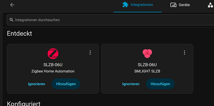

HA erkennt den LAN Stick schon, sollte ich diesen Hinzufügen oder kann ich mir das sparen?

Wenn du z2m nutzt, dann auf keinen Fall ZHA (Zigbee Home Automation) integrieren.

Zu ZHA hat @maxe ja bereits etwas geschrieben. Auf Deinen Screenshot bezogen:
Links auf Ignorieren klicken und rechts kannst Du auf Hinzufügen klicken und die SMLIght Integration installieren. :slightly_smiling_face:
