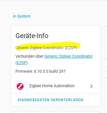

Was für so einen Dongle hattest du denn? Wenn der selbe Chipsatz verbaut ist, kann man evtl. migrieren. Dazu hat Simon auch schon ein Video gemacht.
keine Ahnung, sagt uns das was …
Japp, sollte also auch der EFR32MG21 sein.
gut dann gehe ich nach dem Video von Simon vor …
