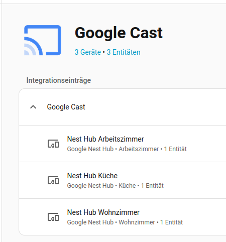

Die Nest Hubs werden von HA automatisch als Chromecast Gerät erkannt
und stehen dann als Medienplayer zur Verfügung.
Wenn man bei Google Home dann HA per Nabu Casa hinzufügt, stehen die Nest Hubs auch für die Sprachsteuerung für und unter HA zur Verfügung. Der Weg dabei ist dann natürlich: HA Spracheingabe —> Nabu Casa (Cloud) —> Google Home (Cloud) —> Nabu Casa (Cloud) —> HA, aber trotz dem Weg über die zwei Clouds werden irgendwelche Sprachbefehle für und von HA recht zügig umgesetzt. Eine Verzögerung von vielleicht 1 - 2 Sekunden ist dabei dann allerdings auch normal.

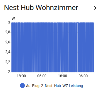

Der Stromverbrauch von so einem Nest Hub Gen.2 ist mit 2 - 3 Watt bei dauerhaft eingeschalteten Display
eigentlich auch nicht der Rede wert und da ich hier eh schon immer Android für und mit div. Geräten genutzt habe, habe ich auch keine “Bauchschmerzen” damit das Google irgendwelche Daten von mir bekommt. :laughing:
