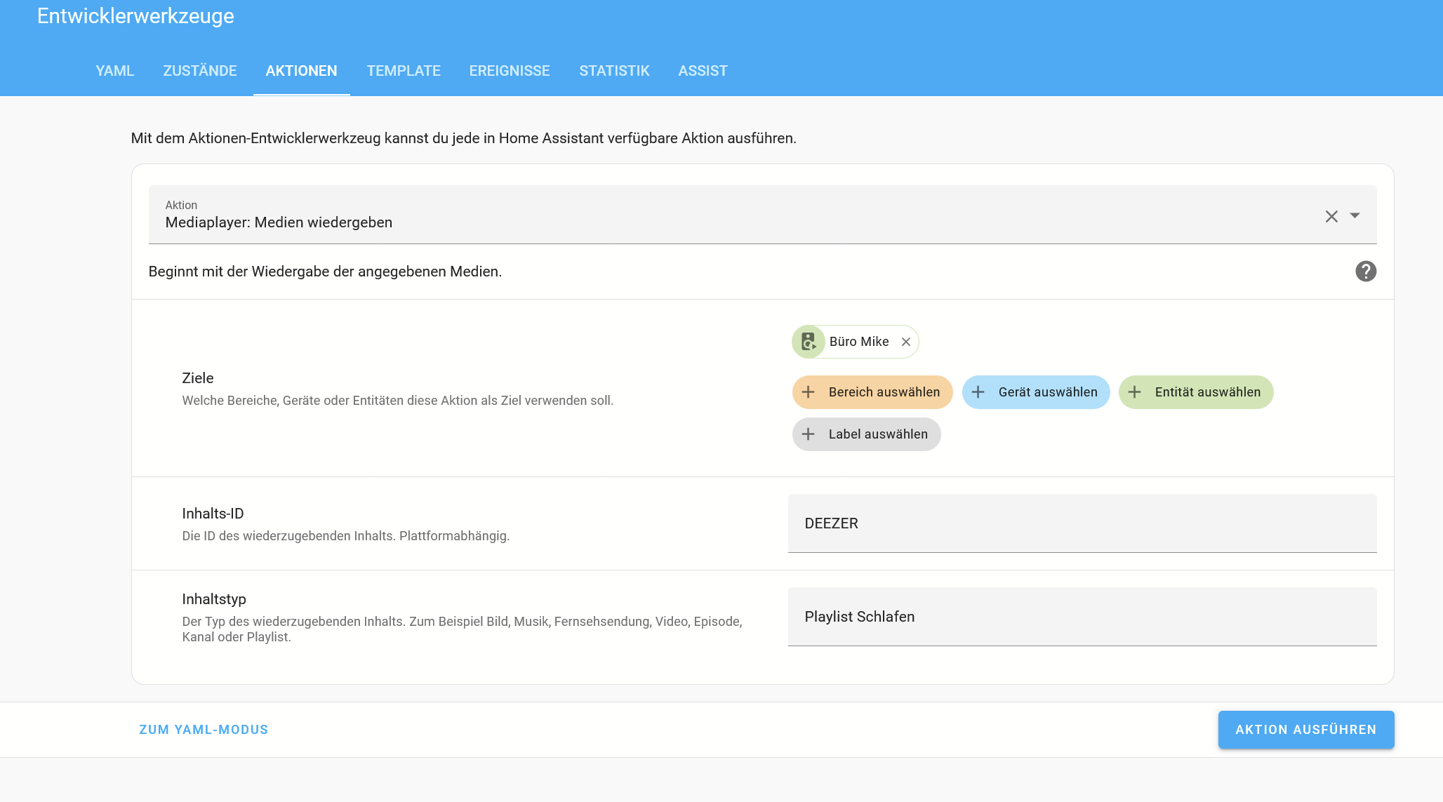

Was ich leider mit Google Geräten überhaupt nicht hinbekommen ist die Steuerung der Musikwiedergabe aus HA heraus,
TTS funktioniert einwandfrei, wenn ich aber Medien wiedergeben möchte dann passiert einfach nichts.
Wenn ich an der Stelle ein Amazon Device auswähle dann läuft Musik los. Bei Google passiert einfach nix.
Hat jemand ne Idee?
Ja, Inhaltstyp und ID wie in der Doku angeben
Wow, danke für den Tipp. Hätte ich in der Doku was gefunden, hätte ich auch garantiert gefragt.
Aber da steht es doch wie es geht ![]()
Oder was willst du denn erreichen?
Ich möchte einfach nur analog zu meinem Aufruf von oben per Automation etwas von Deezer auf Google Nest Minis wiedergeben.
Hast du die Deezer Integration? Bzw kannst du es auch mit music Assistent probieren
Eine aktuelle Deezer Integration finde ich nicht, mit Music Assistant funktioniert es eigentlich, danke.
Blöderweise sind manche Nest Minis einach hin und wieder aus HA verschwunden, obwohl sie online sind.
