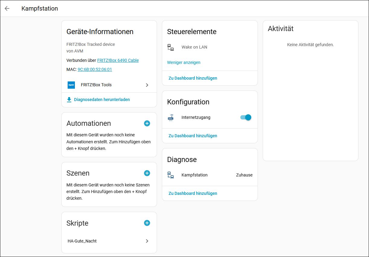

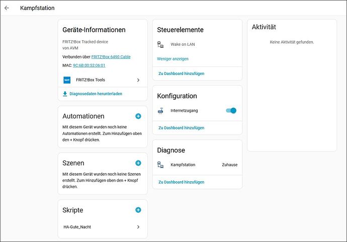

Doch ich habe mit der Abfrage ob der PC an ist ein Problem. Der PC ist unter dem Namen “Kampfstation” auf der Fritzbox eingetragen.
Da der PC mit 2 Enitäten in der HA aufgeführt ist habe ich für die Abfrage auf ist PC “zuhause” bezogen. Doch obwohl der PC in den vergangen Nächten bereits abgeschaltet war.
Hat sich in beiden Enitäten der Status nicht verändert.
Wie kann ich überwachen ob der PC noch eingeschaltet ist oder nicht?
Angehängt habe ich mal die Geräteinformatioen des PC

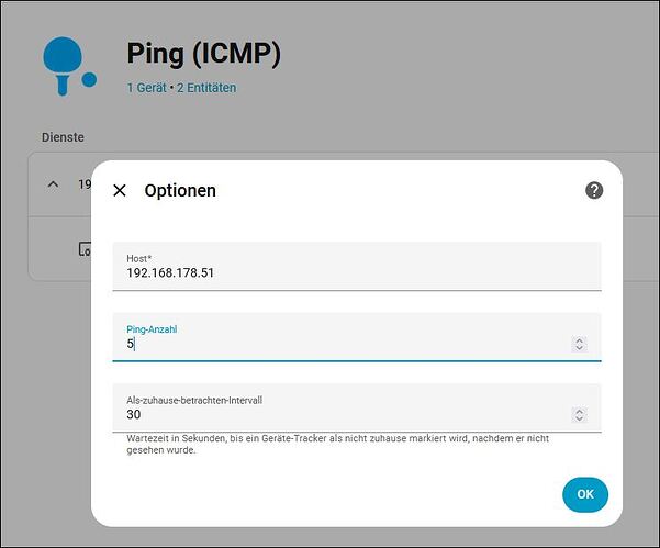

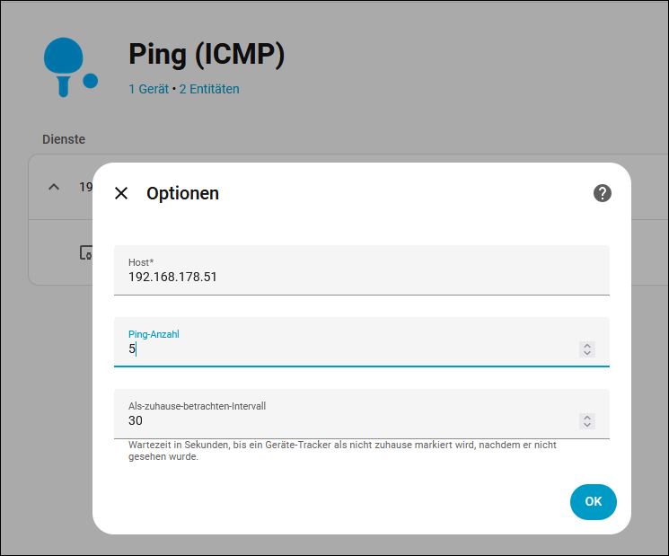

ich habe mir die PING Integration installiert.
Und die IP des PC (die auf der Fritzbox angegeben ist) als Host eingegeben. Doch mir wird angezeigt das “getrennt” ist. Kann ja aber nicht sein. Auf der Fritzbox wird verbunden angezeit und ich schreibe gerade.
Hab ich was falsch gemacht? Was muss ich bei Host angeben?
Wie müssen diese Einstellungen sein?

Der Standard Interval für die Ping-Integration ist 30 Sekunden. Evtl. nicht lange genug gewartet?
@tarag Danke für die Schrittanleitung. Ohne hätte ich mich sicher schwer getan.
ich denke ich habe Dich verstanden und es richtig gemacht. Aber vielleicht kannst Du kurz daraufschauen. Danke im Voraus.
Denn ich sehe noch keine Veränderung wenn ich mir in HA den Verlauf des Gerät/der Enitäten ansehe.
HA_PC_Ping

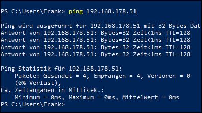

Hast Du einfach mal versucht, Dich vom eigenen Rechner oder vom Router zu pingen?
@tarag , ich gestehe das ich nicht mal weis wie das geht. :man_facepalming:
Ich nehme zum Testen öfters die Android App Ping Tool Pro https://play.google.com/store/apps/details?id=ua.com.streamsoft.pingtoolspro

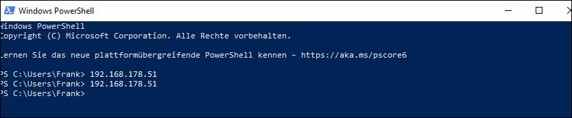

ping IP-Adresse in der PowerShell eingeben.
und was soll dann passieren?
Du solltest ping davor schreiben.
@tarag jetzt ist was passiert. Liest sich für mich erfolgreich … oder irre ich?
was bedeutet das jetzt für mich und das was ich ggf. an der Einstellung die ich im Windows Defender gemacht habe wieder ändern oder verbessern?
Das heißt, dass er auf einen Ping antwortet. Kannst von da dann auch mal Deinen Home Assistant pingen.
