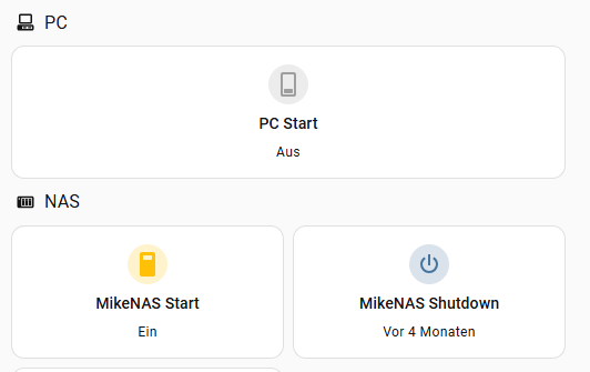

WakeOnLan zeigt aktiven PC nicht an
Hallo
Ich verwende WakeOnLan um meinen PC bzw. mein NAS einzuschalten.
Beim NAS sehe ich den Schalter als aktiv, sobald dieses läuft.
Beim PC hingegen nicht.
Derzeit sind beide Geräte eingeschaltet und das WakeOnLan funktioniert bei beiden Geräten ohne Probleme.
Weiß jemand woran das liegen könnte?

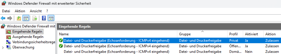

Teste mal in Home Assistant (Terminal Addon o. ä.) oder von einem anderen PC, ob dein PC per Ping erreichbar ist.
Schau auch mal unter Windows bei Windows Defender Firewall ob Datei- und Druckfreigabe eingehend aktiviert ist
Danke. War in der Tat die Firewall.
Hab das Problem dann bei Gemini eingegeben und einen Powershell Befehl bekommen, mit der ich die Windows Firewall anpassen kann sodass der PC einen Ping zurückgibt.
netsh advfirewall firewall add rule name="Allow ICMPv4-In" protocol=icmpv4:8,any dir=in action=allow
