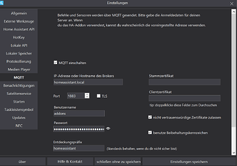

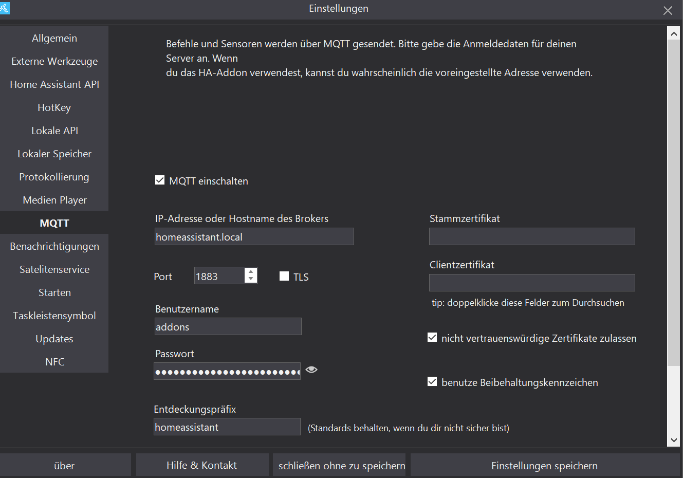

Ich gehe mal davon aus, dass MQTT läuft bei dir. Hast du dort explizit lokale Nutzer angegeben oder hat HA damals alles automatisch erledigt im Zusammenhang mit der Einrichtung von Zigbee2MQTT? Falls letzteres der Fall ist, findest du Passwort/Nutzer/Port z.B. via File Editor: /homeassistant/zigbee2mqtt/configuration.yaml im Abschnitt MQTT.
mqtt:
  user: addons
  password: Dein Passwort
Das gehört dann in HASS.Agent rein
Falls du einen extra Nutzer für MQTT eingerichtet hast, musst du die dafür vergebenen Login-Angaben verwenden.
Das mit dem MQTT-User habe ich jetzt hingekriegt. Aber ich finde keine Seite, in der ich die Nutzerdaten eingeben könnte. Laut Installationsanleitung sollte ich doch auf dem PC angeblich beim ersten Start durch die Einrichtung geführt werden, aber das geschieht nicht.
