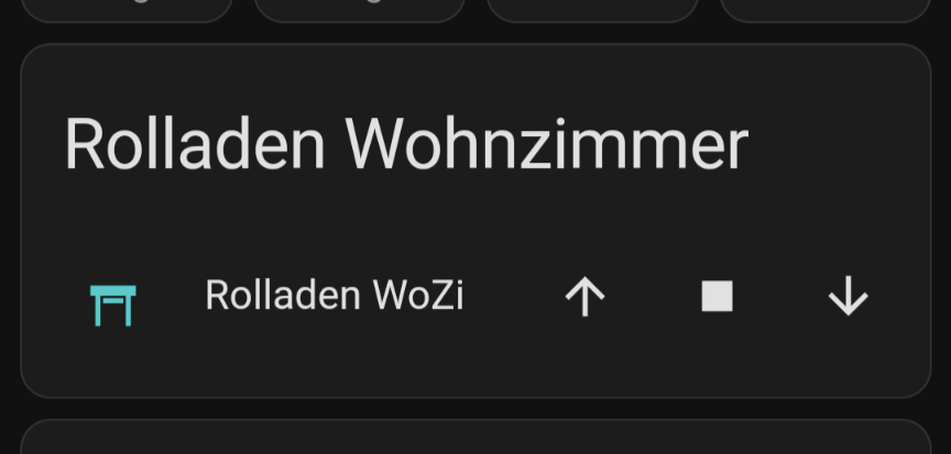

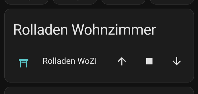

Ich habe einen Tuya Rolladenschalter über LocalTuya zum Laufen gebracht. Ein anderer macht leider Zicken und geht nach einiger Zeit immer wieder offline und lässt sich nicht mehr zurück holen. Ich musste dann immer das ganze Gerät wieder löschen und neu einrichten.
Als Gerätetyp nutze ich einfach “Cover” und dann DP1. Wenn ich weitere Werte eintrage, hat das zur Folge, dass keine Entitäten eingetragen werden. Eine Rückmeldung gibt es nach meinem Ermessen von den Tuya Schaltern nicht. Ich habe in HA deshalb auch keine weiteren Einträge gemacht. Die Zeiten zum Schließen und Öffnen sind in der Smart Life App eingetragen. Um zu wissen, ob die Rolläden zu oder offen sind, habe ich einen kleinen batteriebetriebenen WLAN Kontakt an den Rolläden angebracht. Das hat mit HA aber nichts zu tun, sondern mit einer Scene in Smartlife, die bewirkt, dass bei einem bestimmten Helligkeitswert (Zigbee Helligkeitssensor) die Rolläden zeitgesteuert nur zu zweidrittel geschlossen werden. Wäre der Rückmeldeschalter nicht dran, würde sonst der Rolladen beim nächsten Überschreiten des Helligkeitswert ganz geschlossen.
Ich hoffe, man kann mir folgen.
Das ganze könnte man sicher auch in HA machen. Aber mein LocalTuya funktioniert noch nicht stabil genug und es lassen sich einige Geräte (der Magnetkontakt an den Rolläden z.B.) einfach nicht einbinden.
Hier aber mal die Integration in HA, die mit DP1 erscheint und funktioniert.

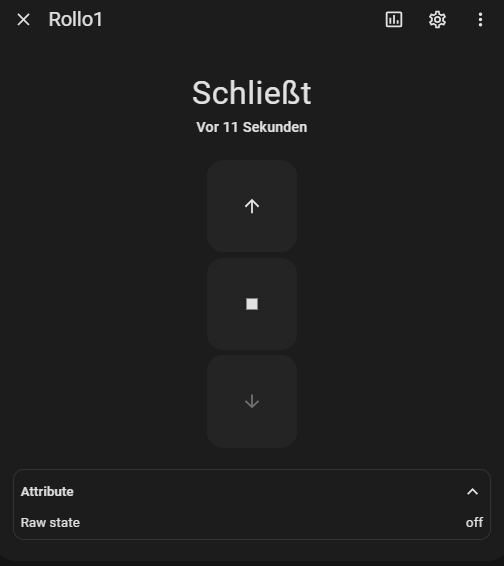

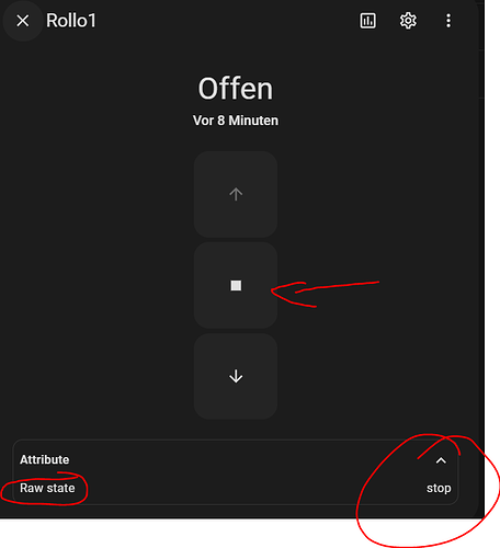

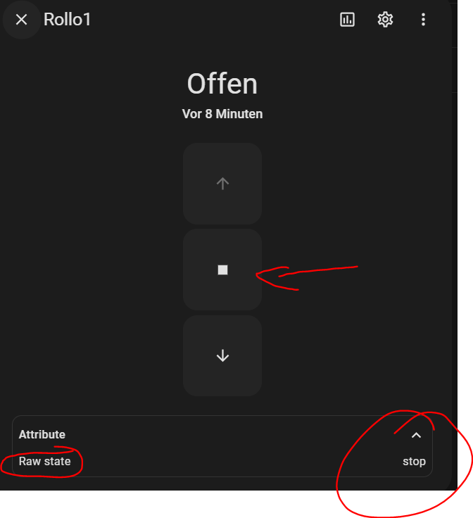

N’Abend,
ich würde gerne das Thema hier aufgreifen.
Ich habe meine Maxico Rolloshutter hinzufügen können (bzw. werden sie erkannt), jedoch stehe ich vor dem Problem, dass der “Up” Befehl (bzw. “on”) nicht zur Verfügung steht, wenn sie auf “stop” stehen. Ich denke, es ist nur ein Verständnisproblem meinerseits - ich muss wohl irgendwo den default-Status setzen. Stattdessen ist der Stop-Befehl verfügbar, der ja bereits gesetzt ist.
