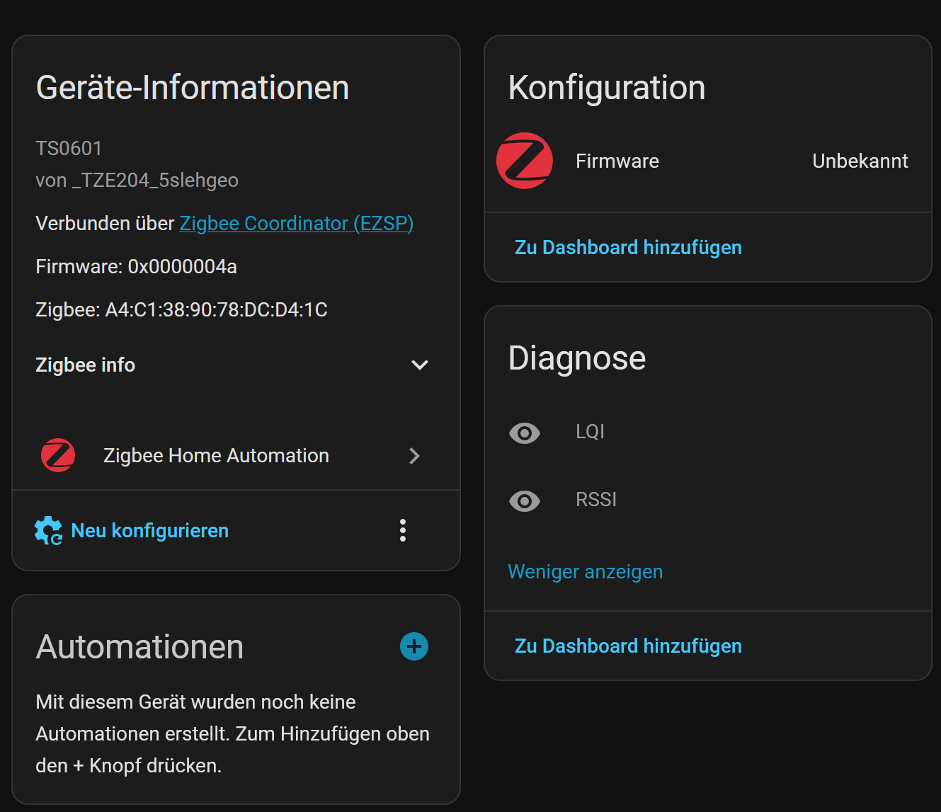

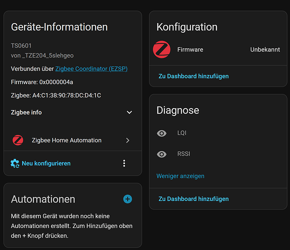

Kurzes Update:
Mittlerweile wurde das Gerät als TS0601 _TZE204_5slehgeo erkannt, allerdings ohne Entitäten
Eine Einbindung unter ZHA war letzendlich nicht möglich, so dass ich auf zigbee2mqqt gewechselt habe. Hier klappte es nach anfänglichen Schwierigkeiten mit einem neuen Schalter einwandfrei (den alten konnte ich nicht dazu bewegen sich zu verbinden).

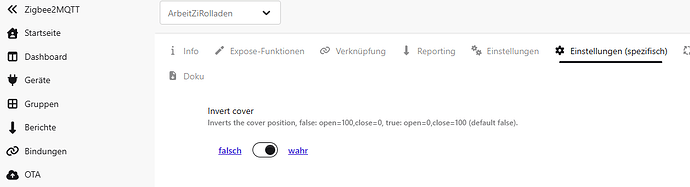

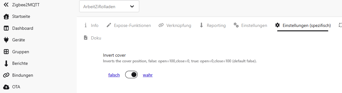

Jetzt stehe ich vor dem Problem, dass der Rolladen während er unter zigbee2mqqt als geschlossen angezeigt wird, er auf dem HA Dashboard als offen dargestellt ist. Jemand eine Idee wie man das fixen kann?
Jupp,
Du musst in Z2M Dein Gerät auswählen, dann auf Einstellungen (spezifisch) und den Wahlschalter Invert cover auf “wahr” stellen.
Und schon ist zu zu und auf auf.
