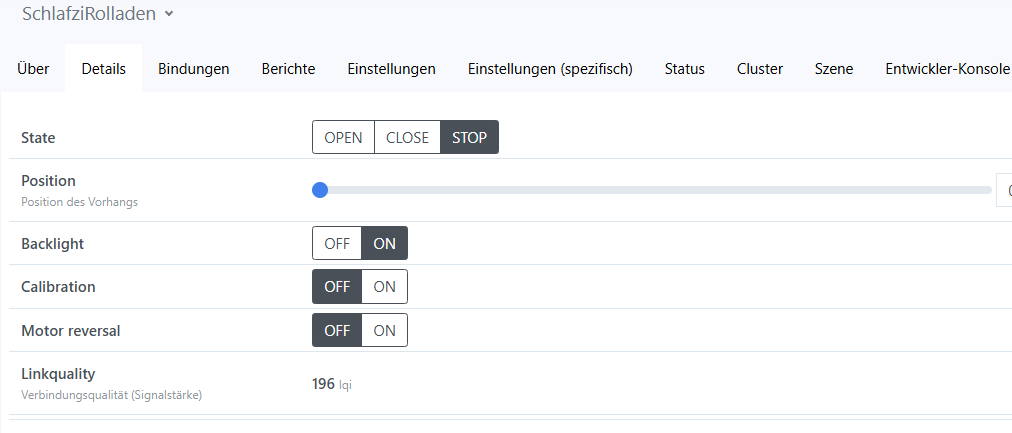

Hallo Rudi,

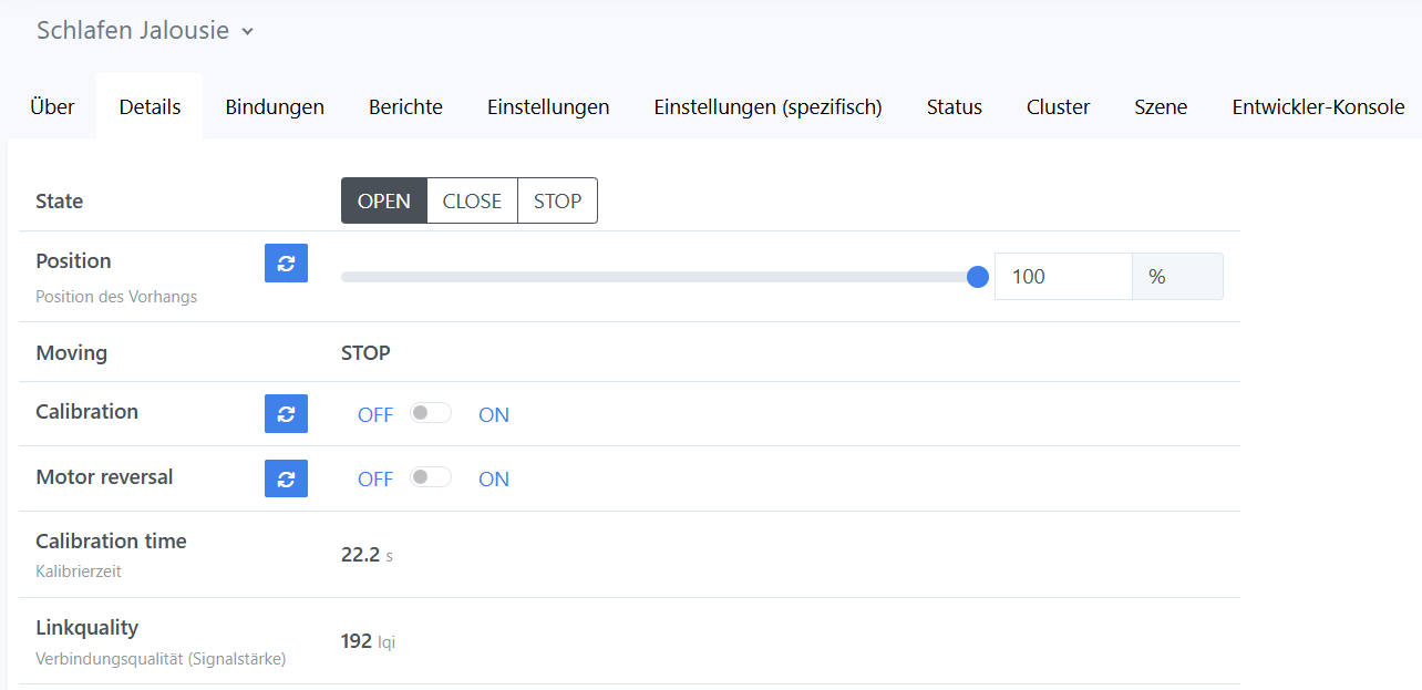

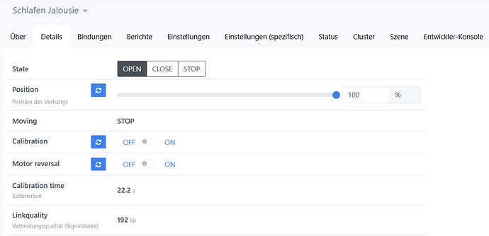

hier mein Details Schirm in z2m
Da gibt es keine calibration time.

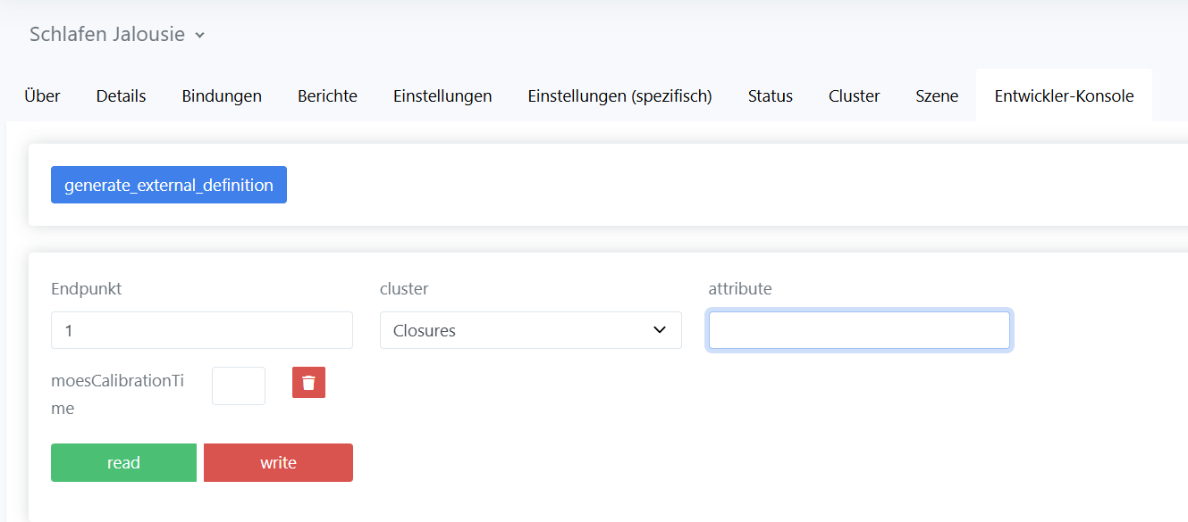

Anfangs hatte ich auch so “update” icons neben den Tastern. Die waren irgendwann im Gefecht auch plötzlich weg.

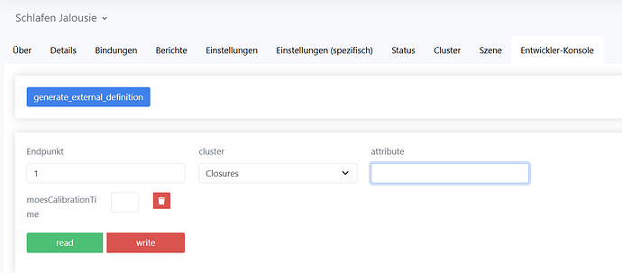

du kannst schauen ob du über die “Entwickler-Konsole” folgenden Wert setzen kannst:
Wie du oben sehen kannst, Endpunkt = 1
Cluster = Closures
Attribute = moesCalibrationTime, hier trägst du dann dreistellig die Calibrtion Time
mit den ersten zwei Stellen die Sekunden und einen Nachkommawert ein, aber keine Komma, oder Punkt eingeben und dann natürlich noch “write” anklicken und die Reaktion abwarten.
Es kann übrigens sein, dass wenn du die Zeit eintragen konntest sich die Anzeige unter Details so ändert:
Hier habe ich z.B. 222 als Wert eingetragen

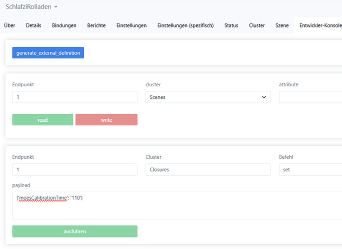

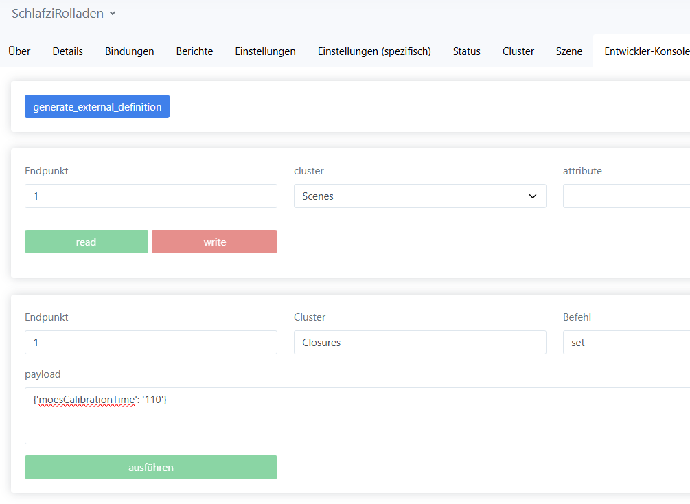

Leider hilft Sie mir nicht weiter, weil ich im Endpunkt 1 und auch nicht in der einzigen Alternative 242 einen Cluster “Closures” habe und auch egal in welchen Clustern ich nachsehe, es gibt nirgends ein Attribut, das irgendwie auf “calibration” lautet.
Was vielleicht ginge, wäre den Cluster ein Stück tiefer als 0x00?? anzugeben. Aber ich habe davon keine Ahnung.
Habe mal den Cluster in der Abteilung so benannt wie Dein Vorschlag war.
Aber das ist wohl völliger Blödsinn, ich kann es auch nicht ausführen.
@diverudi BTW
Ich habe die 110 eingesetzt um deutlich anders zu sein als ein sinnvoller Wert.
Ich hatte schon gelesen das der Zahlenwert 1/10Sekunden sind, 110 als 11Sekunden entspricht.

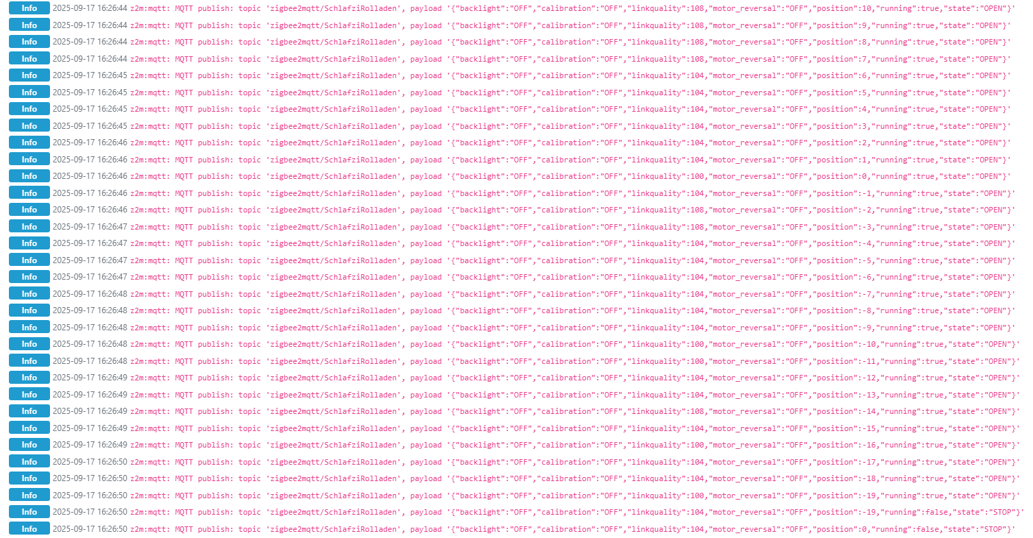

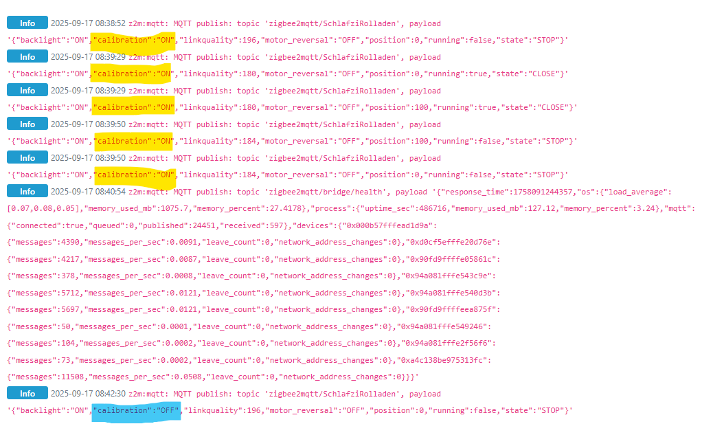

Wenn ich jetzt in das Log schaue:

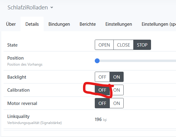

Fällt auf, das ich dieses mal unten erst am Rechner die Calibration auf OFF stellen musste.
Gestern hat er von alleine auf OFF gewechselt, wenn ich am Gerät nach der Runterfahrt auf den STOP Taster gedrückt habe.

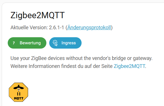

Mein Z2M ist die Version 2.6.1-1
Ja, ich habe es als AddOn in HA installiert, ebenso den Mosquitto Broker Ver. 6.5.2
Home Assistant ist 2025.9.3
