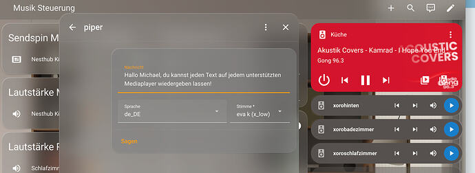

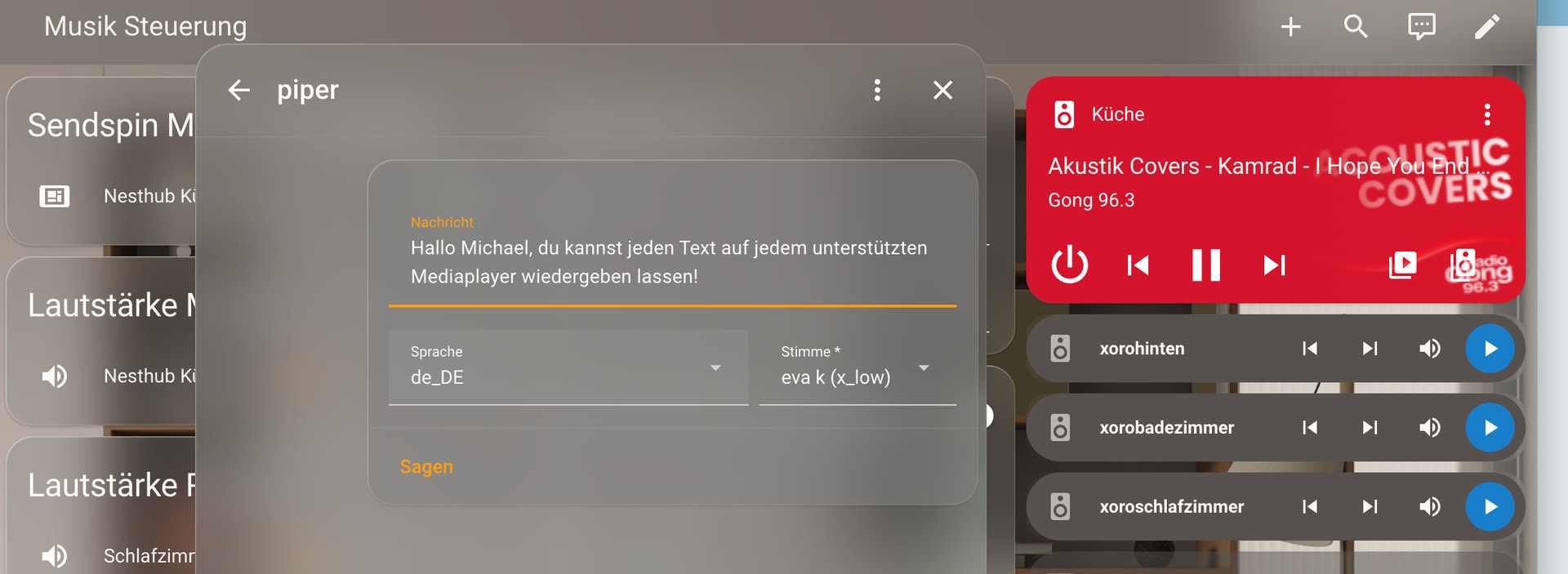

wenn ich einen Media player nehme (egal welcher speaker, nesthub, xorospeaker ..) dann kann ich in der Mediaplayer Karte TTS auswählen und egal ob Piper, Google translate oder google AIS kommt am Lautsprecher die Ansage “du kannst jeden text ausgeben”

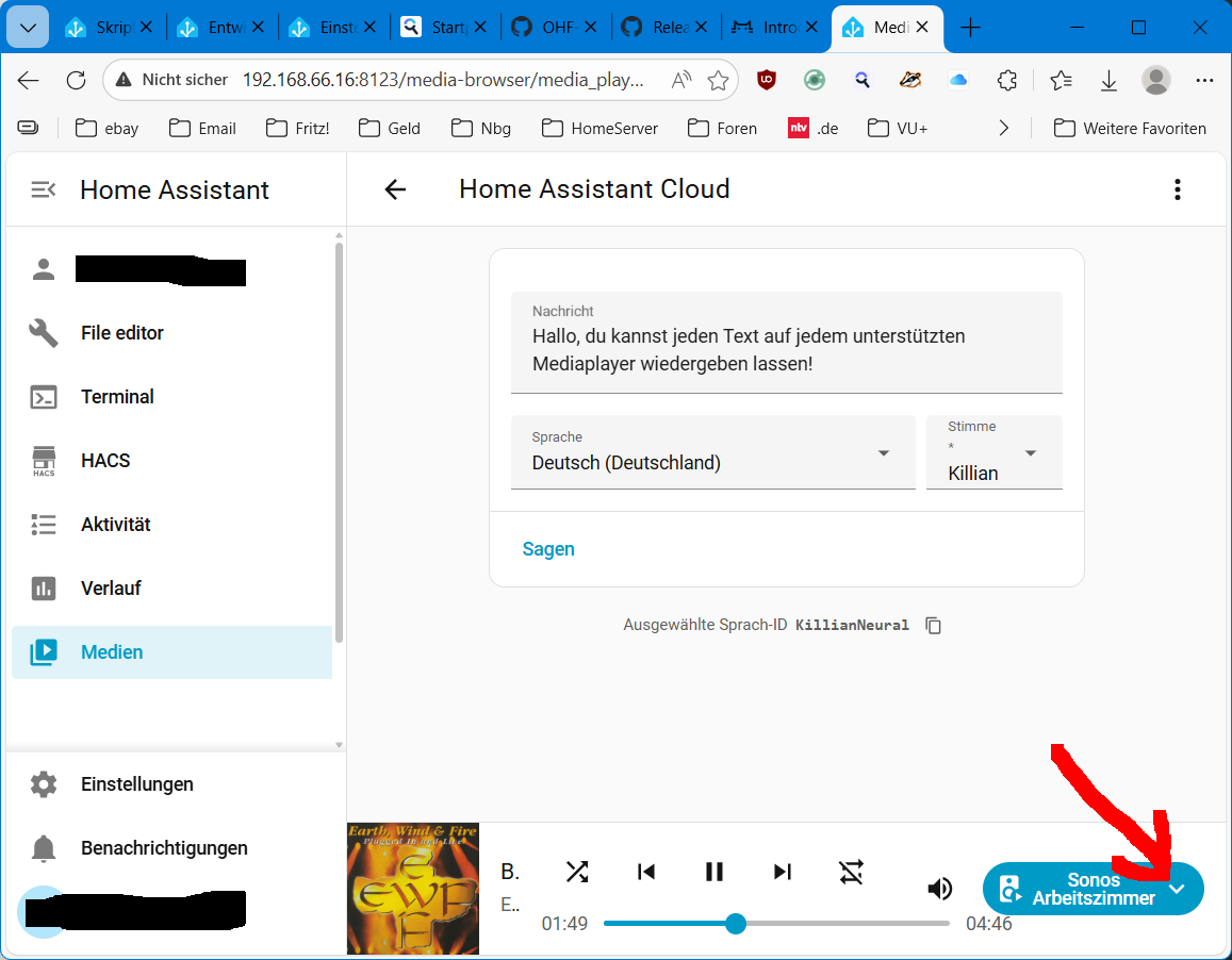

Da ich vermute, Du meinst Medien>Text-to-speech>dein gewünschter TTS-Service, kannst Du dort unten rechts deinen gewünschten Media Player auswählen und kommt dann die Ansage von ihm?

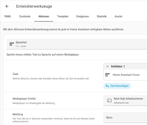

Ich nutze hier auch kein tts.piper und daher kann ich Dir auch nur sagen das bei mir z.B. das
action: tts.speak
  media_player_entity_id: media_player.nest_hub_arbeitszimmer
  message: Moin
  entity_id: tts.google_translate_de_com
oder auch das
action: tts.speak
  message: Moin
  entity_id: tts.home_assistant_cloud
problemlos funktioniert.

wenn das vom Dashboard mache, also das kleine play drücke und dann TTS auswähle kommt bei allen drei TTS System die Ansage. (siehe Bild)
@miami
dein Beispiel mit screenshot ist nur anderer Weg als mein Klick im dashboard auf die Mediaplayer card. Aber genau das geht ja. Was nicht geht ist in Automationen oder Dev Tools.
