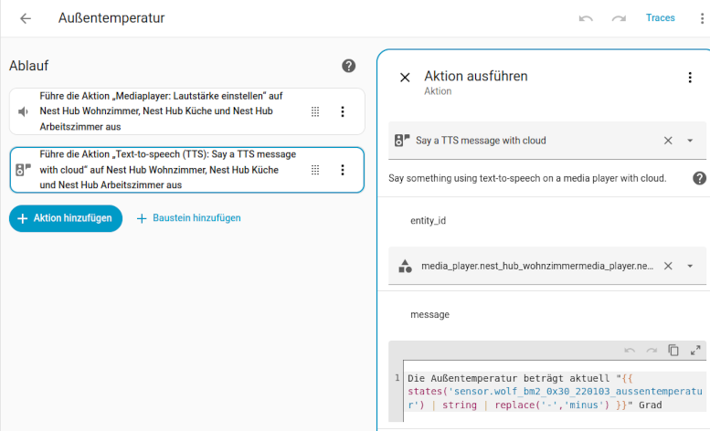

Da musst Du Dir dann schon per HA Scripten und Automationen selber etwas Passendes zusammenbasteln. Bsp.: Die Abfrage einen Außentemp.-Sensors und vor der Sprachantwort wird dann bei meinen drei Nest Hubs die Lautstärke verändert.
alias: Außentemperatur
sequence:
  - data:
      volume_level: 0.4
      entity_id:
        - media_player.nest_hub_wohnzimmer
        - media_player.nest_hub_kuche
        - media_player.nest_hub_arbeitszimmer
    action: media_player.volume_set
  - data:
      entity_id:
      message: >-
        Die Außentemperatur beträgt aktuell "{{
        states('sensor.wolf_bm2_0x30_220103_aussentemperatur') | string |
        replace('-','minus') }}" Grad
    action: tts.cloud_say
D.h. für jede dieser von Dir genannten Aktionen musst Du Dir individuell überlegen wie und womit Du diese umsetzt und dann kannst Du das natürlich auch noch alles irgendwie miteinander kombinieren und in Automationen nutzen.
vielen Dank @Jim_OS
Damit hätte ich die Ansage der Temperatur schon mal gelöst.
BTW: kann ich die Variable auch runden? Die Temperatur beträgt acht punkt acht neun Grad klingt nicht so gut.
Hat sich erledigt.
FYI:
Die Außentemperatur beträgt aktuell “{{states(‘sensor.openweathermap_feels_like_temperature’) | round(0) | string | replace(‘-’,‘minus’) }}” Grad

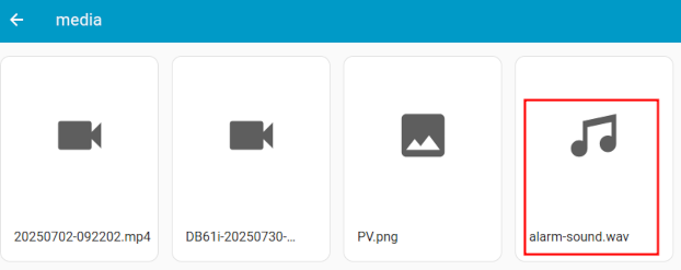

Was dann Deinen Melodie oder Gong betrifft. Da besorgst Du Dir einfach aus dem Internet ein passendes Sound-File und lässt das dann vor einer Aktion halt als erstes abspielen.
Bsp.: Ich (miss)brauche meine Nest Hubs hier auch als “Alarmanlage”, :laughing: sprich ich habe mir aus dem Internet eine *.wav-Datei mit einem Sirenenton heruntergeladen und diese *.wav-Datei
wird dann abgespielt wenn die “HA Alarmanlage” aktiviert wurde und irgendetwas (z.B. Fensterkontakt) ausgelöst wird. Nach dem Motto:
action: media_player.play_media
metadata: {}
  media:
    media_content_id: media-source://media_source/local/alarm-sound.wav
    media_content_type: audio/x-wav
    metadata:
      title: alarm-sound.wav
      thumbnail: null
      media_class: music
      children_media_class: null
      navigateIds:
        - media_content_type: app
      browse_entity_id: media_player.nest_hub_arbeitszimmer
  device_id: 054c2428a1b81669ba1edc0eb782906c
