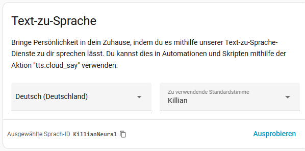

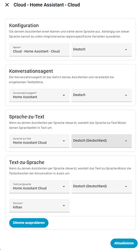

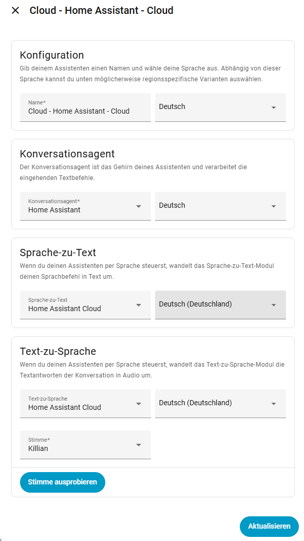

Wenn Du TTS verwenden willst, musst Du das zuerst unter Einstellungen>Sprachassistenten konfigurieren.
Zum Testen würde ich erstmal folgendes verwenden (Wenn du kein Nabu Casa Konto hast musst Du zumindest den Testmonat aktivieren)
Evt. reicht es aber auch schon unter Einstellungen>Home Assistant Cloud> Text-zu-Sprache eine Einstellung vorzunehmen.
Dann sollte folgendes Skript funktionieren:
